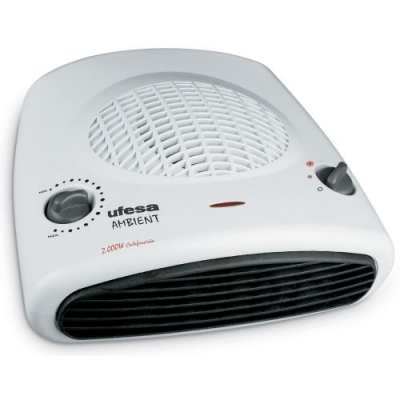

closchkutza Posted July 1, 2008 (edited) Astazi vorbeam cu un coleg la servici despre instalatiile WEBASTO de incalzire pasiva(stationara) a motorului si a habitaclului. Ma gandeam ca la iarna m-ar coafa si pe mine o asemenea chestie, nu atat pentru interior(matizul se incalzeste repejor) cat pentru motor. Dar, totusi, instalatia costa destul de mult, sunt necesare modificari destul de mari, asta in cazul in care s-ar putea pune pe masina, asa ca am cautat o solutie. Si solutia a venit: Masina sta in garaj, numai ca garajului respectiv nu i se inchid usile ca lumea(ramane un spatiu de 3-5cm intre ele) iar o fereastra nu foarte mica este deschisa in permanenta pentru ca nu se creea umezeala, a pastra aer curat si a permite masinii sa se usuce daca este uda cand o bag in garaj. Deci nu este chiar ceea ce se numeste un garaj calduros. Ma gandeam sa compar asa ceva: Dimensiunile sunt: 300 x 270 x 100 mm Putere maxima: 2000w Altele: 2 pozitii pentru caldura Termostat de siguranta Maner pentru transport Silentios Mi-ar placea sa gasesc unul mai lat, ca sa acopere o suprafata mai mare, dar asta este un punct de pornire. Ce vreau sa fac cu el? Varianta 1. Pai ma gandeam sa-l asez sub bara masinii, orientat sa bata in sus, pe baia de ulei, pe partea de jos a motorului si eventual pe partea de jos a radiatorului. Varianta 2(care este mult mai viabila si mai ales in cazul unui termoventilator mai mare, la care nu mai conteaza forma): Sa-l pun mai departe de masina(sa nu stau cu grija ca ar poate lua foc dracovenia de aparat) si sa fac cu ajutorul unor tuburi flexibile(care se folosesc pe la hote, centrale fara tiraj fortat) niste aeroducte pe care se le pun sub: baia de ulei; partea de jos a motorului; partea de jos a radiatorului. Aeroductele vor capta tot fluxul de aer produs de termoventilator. In ambele variante, acest termoventilator va fi conectat la o priza din bucatarie, prin intermediul unui cablu ceva mai lung, iar dimineata, cand ma trezesc, il pot baga in priza, iar cat imi fac toaleta, imi fumez tigara, etc, cam 30-45 de minute sa functioneze si sa incalzeasca repere mentionate. Ce sper sa reusesc prin asta: - reducerea uzurii la rece, prin incalzirea uleiului facandu-l astfel mai fluid; - reducerea timpului necesar motorului de a ajunge la temperatura optima; - reducerea consumului prin reducerea timpului in care motorul ajunge la temperatura optima; Intrebarile mele, la care sper ca cei ce poseda cunostinte mai vaste decat mine sa ma poata ajuta: 1. In primul rand, este viabila solutia, o sa produca o oarecare incalzire? Sa presupunem ca temperatura uleiului in baie este de -10 grade celsius. In 45 de minute se poate ridica temperatura acestuia la 5-10 grade celsius? 2. Exista vreo problema daca o parte a motorului are o temperatura diferita fata de alta parte a motorului(eu stiu, dilatari inegale)?? 3. Care alternativa este mai viabila? 4. Risc sa stric ceva la masina? Daca mai gasiti voi alte amanunte ce ar putea pune probleme le astept. De asemenea, daca aveti idei mai bune si eventual mai simple despre cum s-a putea implementa asa ceva, sunt deschis. Edited July 1, 2008 by closchkutza Share this post Link to post
ALiCE Posted July 1, 2008 (edited) Cu 2000W nu faci mare lucru, daca stai sa aduni pretul instalatiei (cu tubulatura/etc), cheful de a le 'pozitiona' de fiecare data (sau a parca masina 'la fix'), energia electrica consumata, o sa vezi ca nu faci nicio economie, prin prisma faptului ca masina consuma ceva mai mult pana cand se incalzeste. Reducerea uzurii este nesemnificativa. Alternative: ulei bun, si tine masina pornita 2-3 minute inainte de a pleca. Nu face greseala sa stai cu masina pornita pana cand se incalzeste - nici nu-i place foarte mult sa stea la relanti, si se incalzeste mai repede in sarcina. A, si banuiesc ca nu-i place deloc ca lichidul de racire si motorul sa fie la -15C, iar uleiul la +10C. Edited July 1, 2008 by ALiCE Share this post Link to post

closchkutza Posted July 1, 2008 Pai de ce man? Am facut un calcul, ar veni cam 42kw/luna in plus fata de consumul normal al casei. Cat inseamna asta, vreo 25RON? Pai nu mi se pare cine stie ce mult.. Dar vad ca multi zic ca nu o sa faca mai nimic. Laur: o instalatie WEBASTO costa ~1000 euro+montaj..se duce mult. Masina o parchez mereu in acelasi loc, nu trebuie decat sa pun furtunele la locul lor. Share this post Link to post

rich1974 Posted July 5, 2008 varianta cu incalzirea pasiva e buna. mi se pare ca aveo are ca optiune chestia asta pentru piata americana . dar noi in europa suntem ca totdeauna ultima gaina! eu cand aveam volvo 244 diesel cu motor de 2400 cu 6 cil si 7 litri de ulei aveam un resou de 1000 w si il bagam supt masina si incalzea baia de ulei si motorul se incalzea mai repede. ideea de incalzire a motorului e foarte buna si iarna te ajuta mult ca se reduce uzura motorului. si nici nu e greu. eu facusem resoul dintr-o caramida si ramanea pe loc iar eu doar parcam masina deasupra lui. pentru incalzirea habitaclului poti folosi tot o aeroterma electrica. e cam neplacut iarna sa te urci in masina rece ca gheata. chiar si la -10 grade e frig. Share this post Link to post
