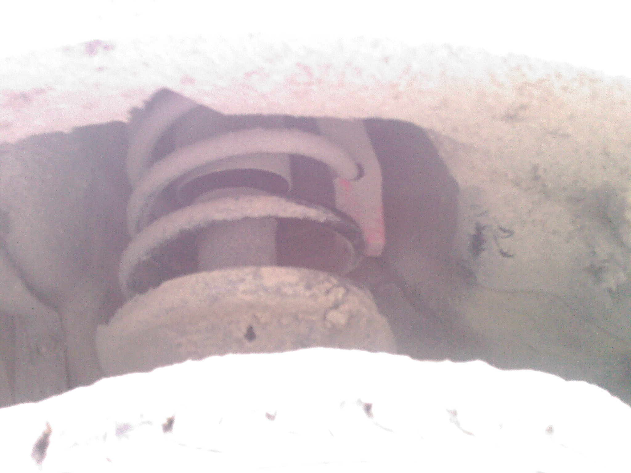

Sunt un proaspat posesor de chevrolet lacetti hatchback, inca nu stiu de ce fericit sau nu [-O< . Problema este urmatoarea: astazi de ce tot erau +5grade C am zis sa spal masina si am observat ca la amortizoare sunt niste distantiere/opritoare rosii ce leaga spirele arcelor. Eu am vaga impresie ca au uitat sa le scoata la livrare. Mi se parea ca este cam rigida suspensia dar am zis ca asta e, masina mai sport, suspensie mai rigida. Am sunat la service si mi/a raspuns cineva foarte "suparat" si deranjat de intrebarea mea ca totul este foarte normal si asa treb sa fie. As dori si alte pareri dar eu nu cred ca se va termina foarte bine pentru ei.

Intre spirele arcurilor n-ar trebui sa existe nimic... mai ales cum zici tu ca "leaga" spirele. Pune poze, ca alea-s edificatoare. Asa imi "suna" a fi blocarile de transport (ca sa nu-ti intre in balans masina pe vapor, pe platforma, etc.).

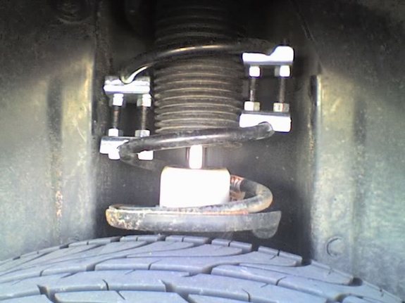

Exista asemenea intinzatoare / distantiere, dar nu vad de ce le-ai avea pe masina ta mai ales montate din fabrica. Uite un exemplu montat pe Chrysler 300M. Pune si tu o poza cu ce e la tine !

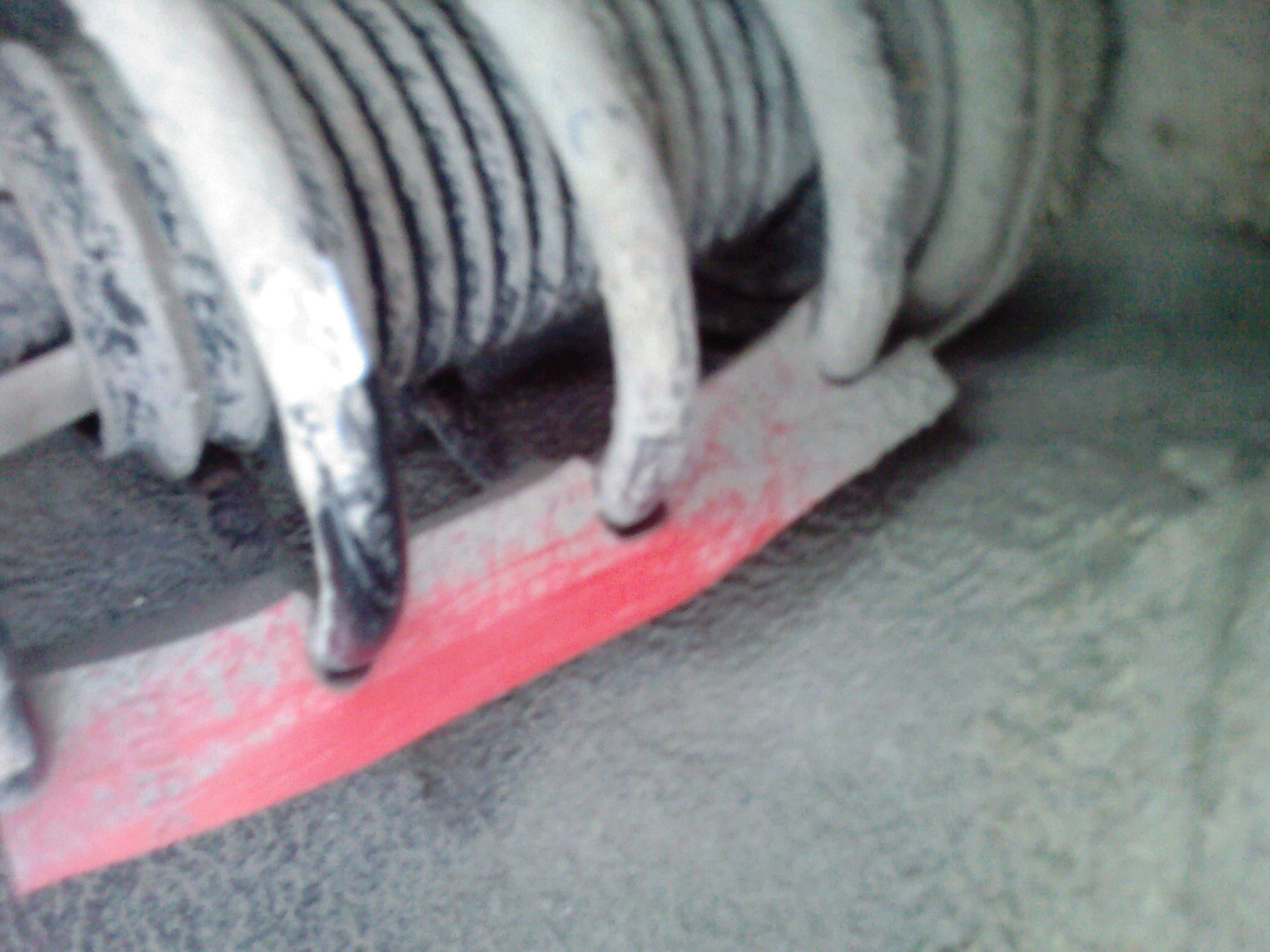

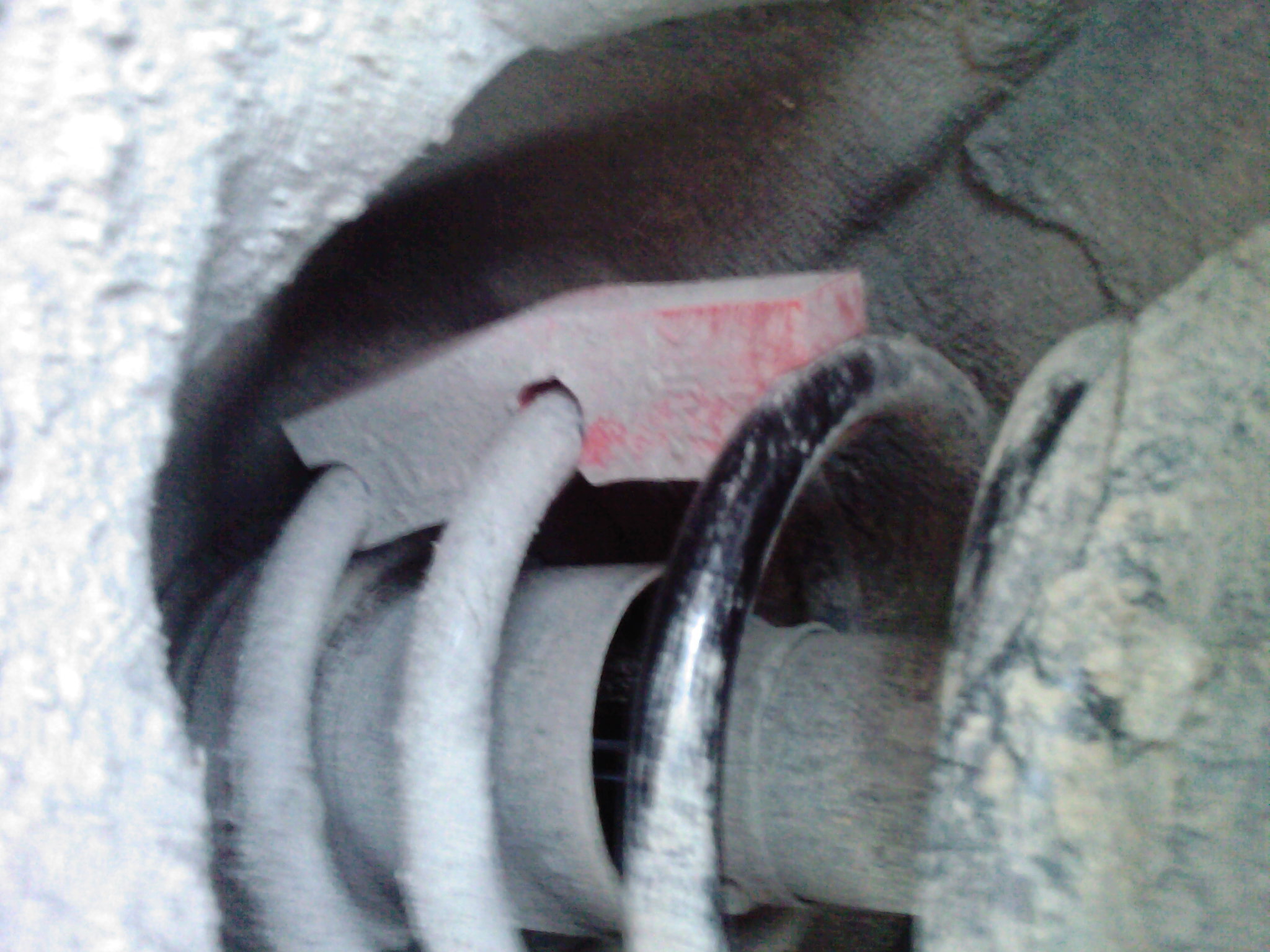

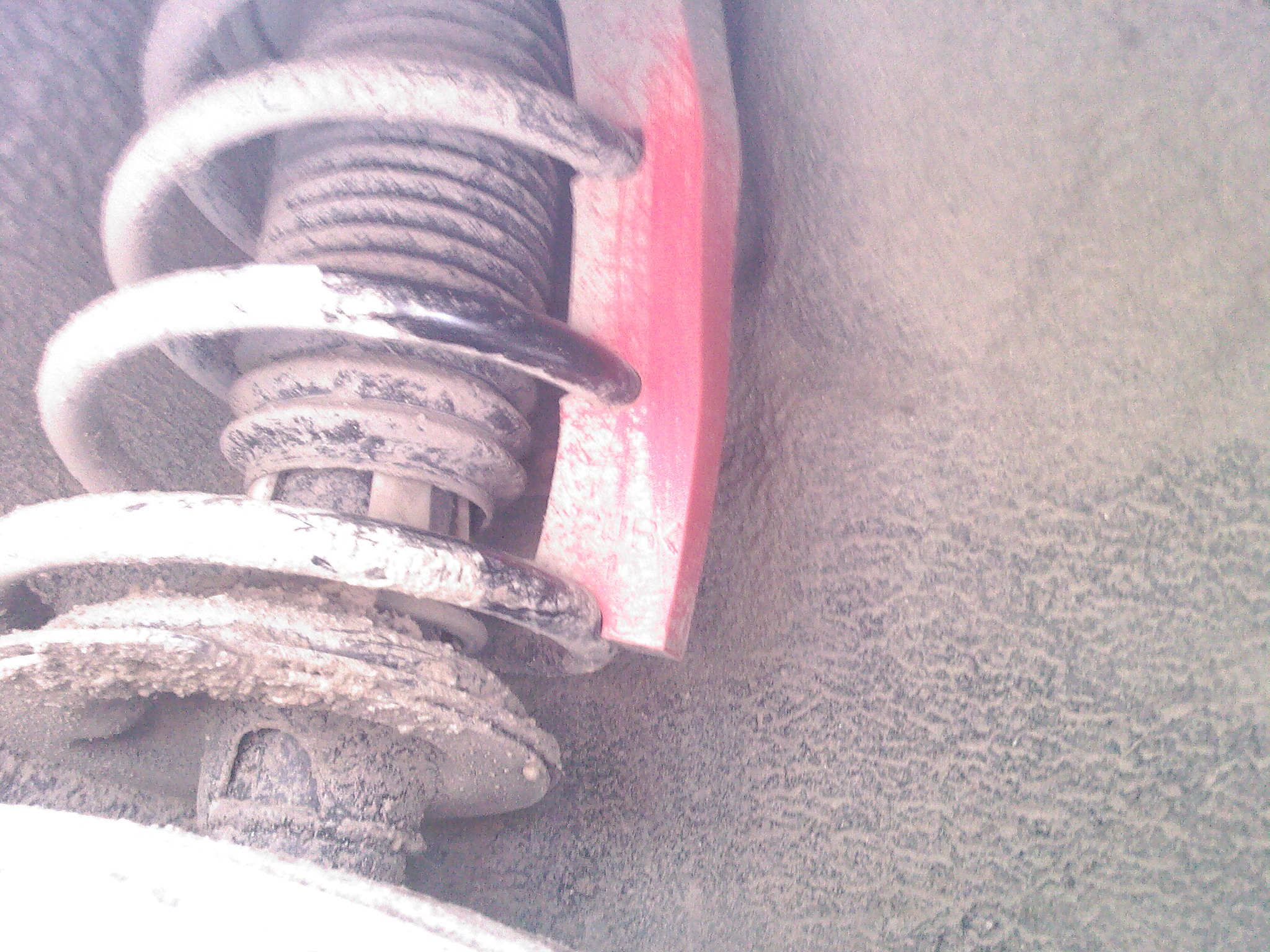

Am reusit sa fac niste poze
Distantierele sunt dintr/un plastic destul de rigid.
Modelul este lacetti hatchback varianta WTCC sa fie asta modificarea fata de variantele standard? :) )

Interesant!.... fiind si din plastic sincer si eu cred ca vorba despre niste componente ce ar fi trebuit scoase la livrare.
N-am mai vazut asa ceva. Bine ca le-ai observat. Dar de ce le ma tii vrei sa iti apese ca o tija? :)
Au uitat baietii sa le scota :) ). Masina a venit pe trailer si era normal sa fie puse.
Am pus eu mana pe el si sunt destul de fixe. Am trimis pozele si la G&P Galati si astept un raspuns oficial. Daca nu ma duc sa intreb OPC-ul :) )

Eu n-am asa ceva. E normal sa fie fixe. Ridica usor masina pe cric pana se detensioneaza arcul suficient cat sa le scoti. Nici prea mult, nici prea putin :)
Nu mai merge cu ele acolo, pentru ca modifica in rau comportamentul masinii pe viraje si la franare.

Am fost azi la un service si le/am dat jos dar au inceput sa/mi placa ideile voastre :) ) . NU e nici o problema le/am pastrat si la nevoie le pot monta :) )
