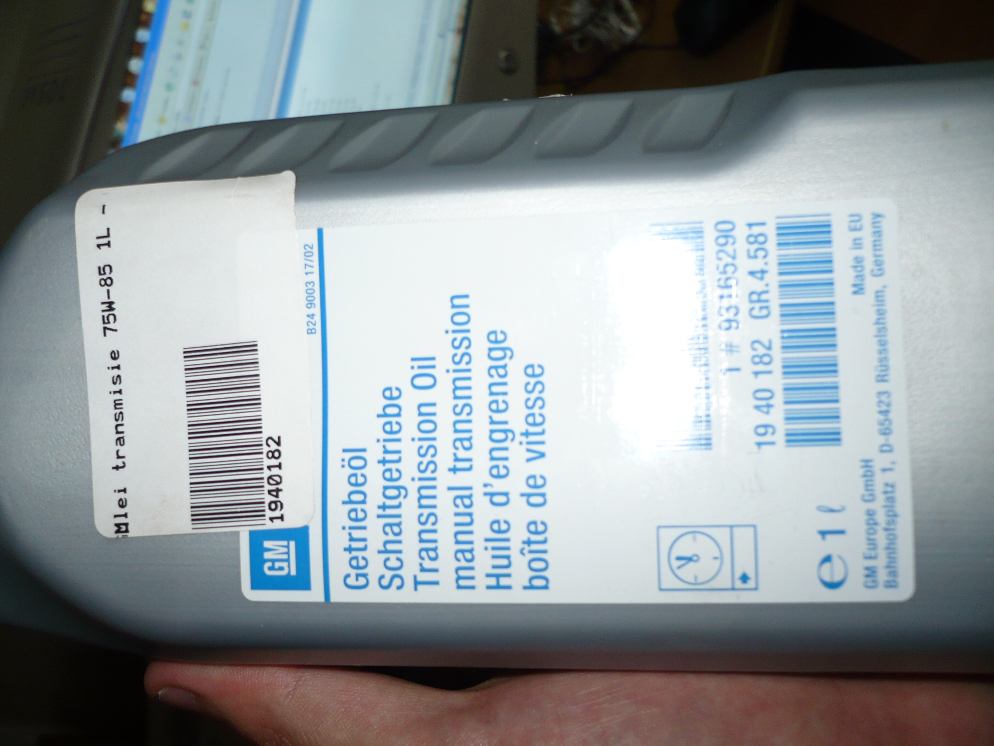

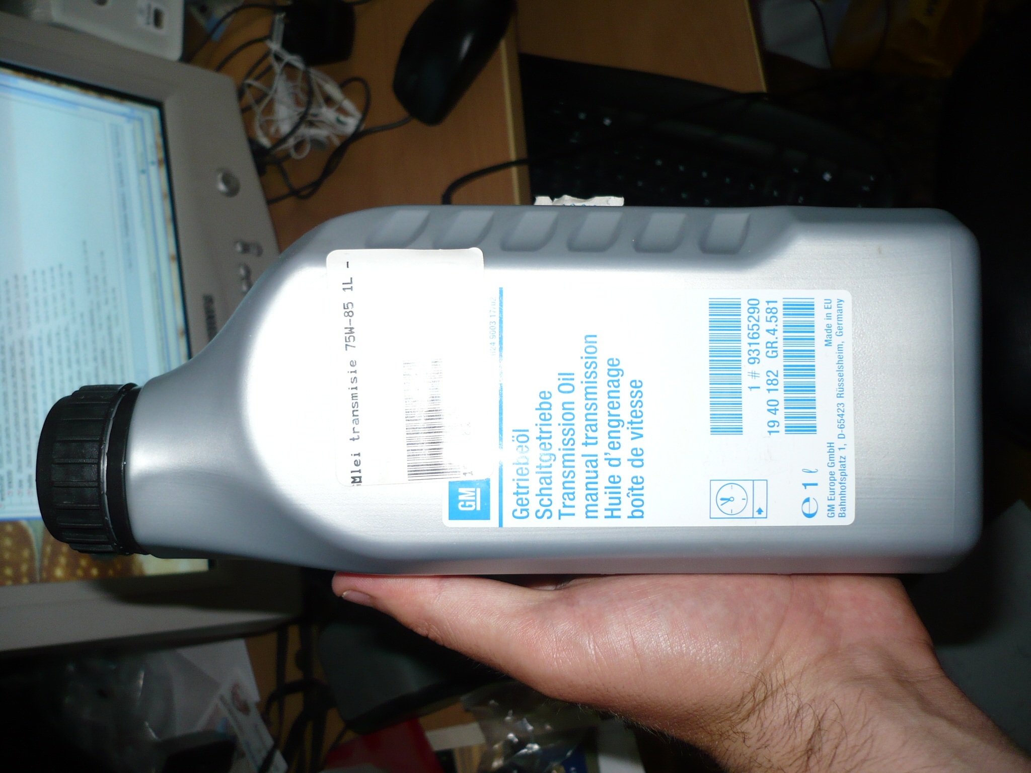

tudor2402popescu Posted May 26, 2009 Share Posted May 26, 2009 Uite aici sticla cu uleiul de cutie de viteze pe care mi l-au pus la service Link to comment

2007catch Posted July 17, 2009 Share Posted July 17, 2009 Cind am facut revizia de 30000km (in luna mai ), am gasit la ei (reprezentanta) ulei cum este in pozele afisate de tudor2402popescu . Am cumparat deoarece nu a fost scump pt. a m-il schimba eu . De o saptamina l-am schimbat (32383km). Din cutie am scos exact 3 L de ulei grafitat(pt. rodaj).Conform cu carnetul de revizii , ei trebuia sa-l schimbe la 15000 si sa puna de la ei deoarece cel din cutie era ulei de rodaj(parerea mea). Link to comment
tudor2402popescu Posted July 17, 2009 Share Posted July 17, 2009 Eu am schimbat uleiul la 14300. Si dupa aia am fost surprins sa vad ca vitezele se schimba mai usor ( nu mai agata , avea obiceiul de a agata la trecerea 2 -> 3 si invers la viteza prea mare ). Multi acuzau cutia ca agata. Solutia asta este: Dupa 2000 Km chimbat uleiul...nu costa mult ! Daca nu ma duceam peste ei cred ca ma lasau cu uleiul ala mult si bine. Si asa cand l-au dat jos era la fel de vascos ca si apa. Oricum si uleiul din cutia prezentata mai sus e destul de subtire. Specificatia 75W85 e pusa pe o eticheta aditionala nu pe eticheta originala a sticlei, dupa cum se poate observa. . Oricum , cred ca data viitoare ma duc cu uleiul meu de schimb. Link to comment
