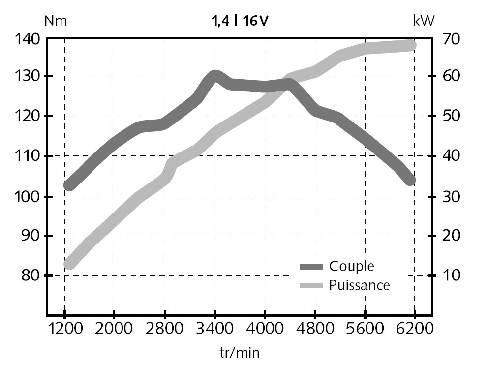

Aceasta ar fi, banuiesc, graficul cuplului si puterii in raport de turatie.

Comentariu: eu vad aici un motor fortat pentru un plus de putere in detrimentul avantajului traditional al unui motor DOHC (varf de cuplu la turatie joasa pentru rulajul in urban + varf de cuplu la o turatie ~ dubla pentru rulajul in extra-urban).

Din curba puterii functie de turatie rezulta, valori aproximative:
1800 rot/min - 28cp
2000 rot/min - 32cp
2400 rot/min - 41cp
2800 rot/min - 47cp
3200 rot/min - 55cp
3400 rot/min - 62cp
3800 rot/min - 68cp
4000 rot/min - 73cp
4400 rot/min - 81cp
4800 rot/min - 84cp
5200 rot/min - 88cp
5600 rot/min - 91cp
6200 rot/min - 94cp
In cartea tehnica recomandarea e conducerea in plaja de turatie cuprinsa intre 2000 - 3000 rot/min ceea ce implica o schimbare a vitezelor in zona cuplului maxim adica la 3400 rot/min.
Personal conduc in acest regim schimband cam la 3200 rot/min ceea ce implica folosirea intre 32-55cp. Daca in extra-urban acest regim e usor de mentinut atentia trebuie concentrata in urban unde exista tentatia de a rula sub 2000 rot/min ceea ce in cazul acestui motor e evident o greseala. Plusul de putere nefolosit pe care il are acest motor poate fi necesar in cazul unei depasiri in care pt. a urca in putere trebuie trecut intr-o treapta inferioara de viteza.
