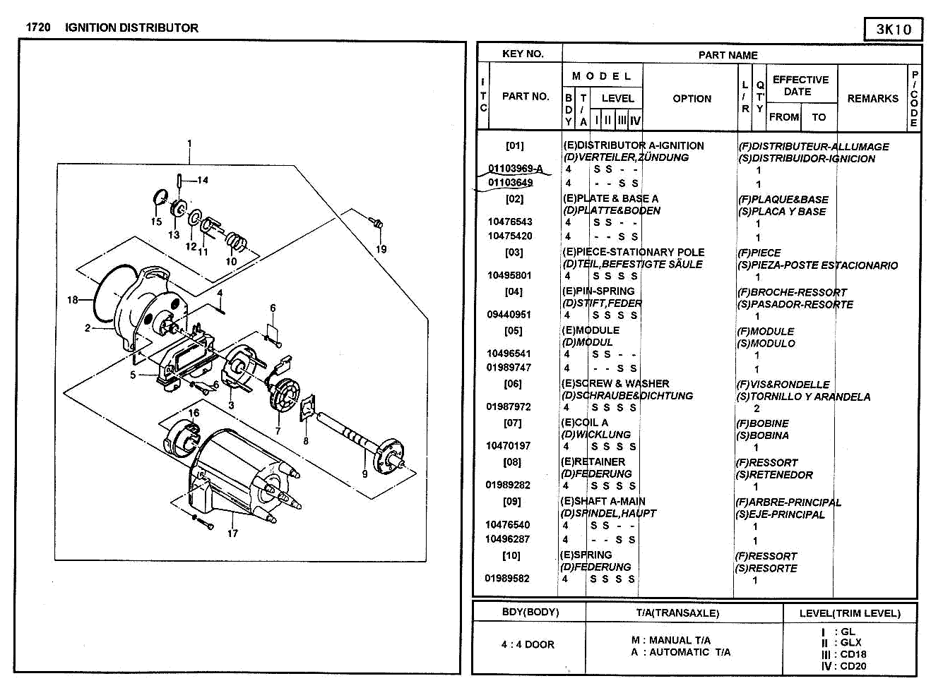

Dj_Dark Posted May 8, 2006 Author Share Posted May 8, 2006 (edited) Ciudat, la mine nici nu apare piesa respectiva. Ce naiba e? garnitura? simering? As dori o denumire sa stiu de ce intreb la magazin, poate gasesc pe-aici. Â Later edit: Am atasat si poza pe care o am eu, la mine piesa aia pare o saiba. Si o intrebare curioasa: Â Uleiul ajunge pana la piesa aceea? nu este oprit inainte de simeringul axului cu came? Si daca ajunge, pe unde prin ax? Sau nu am simering la iesirea axului cu came in partea cu delco-ul ci numai in cealalta parte cu distribuita? Â Uff ce de intrebari .. Edited May 8, 2006 by Dj_Dark Link to comment

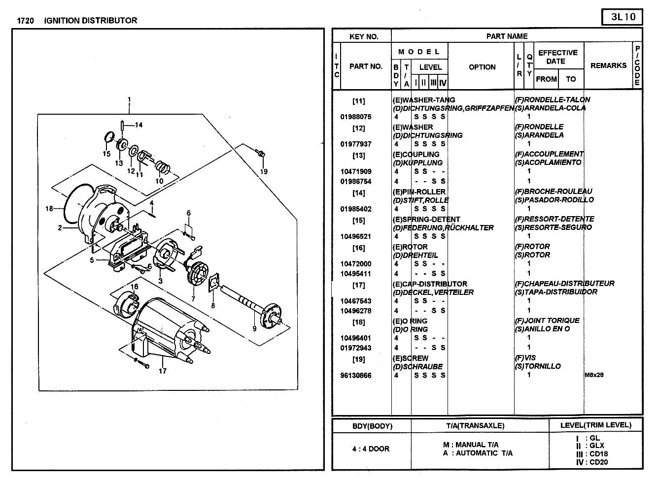

Wolfman Posted May 8, 2006 Share Posted May 8, 2006 Cand aveam Cielo si depistasem ceva scurgeri sub delco, am schimbat o-ringul delco (costa ceva modic, pana in 30k ROL in 2005), piesa 12 pe ultima poza. Link to comment

ovi_jer Posted May 8, 2006 Share Posted May 8, 2006 De ce postati fara sa cititi?Ce treaba are oringul mare cu intratul uleiului in delco pe linga ax? Link to comment

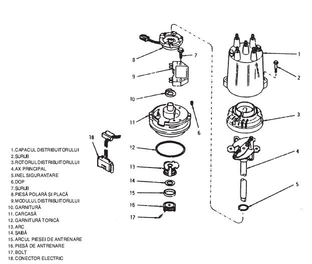

Dj_Dark Posted May 8, 2006 Author Share Posted May 8, 2006 Da intr-adevar dar baietii s-ar putea sa aiba dreptate si sa ma fi inselat eu. Trebuie sa ma uit mai atent cand il desfac s-ar putea acel oring sa fie de vina fiindca eu am vazut urme de ulei in partea de jos a capacului, l-am desfacut si ma gandesc la faptul ca daca intr-adevar curgea pe langa ax improsca tot capacul de jur-imprejur datorita rotatiei, ramane de vazut in week-end cand il desfac. Oricum multumesc de sfaturi fiindca m-au facut sa casc ochii mai bine la poza (mea) . Revin cu amanunte si rezolvare eventual fiindca sincer am vazut o gramada de subiecte cu probleme care se termina fara rezolvare, probabil omul e fericit ca a rezolvat problema si uita sa mai si continue topicul. Â @ovi_jer. Aia e o saiba si in poza ta nu? La mine singura garnitura e oringul ala. Â Multumesc la toti. Link to comment
