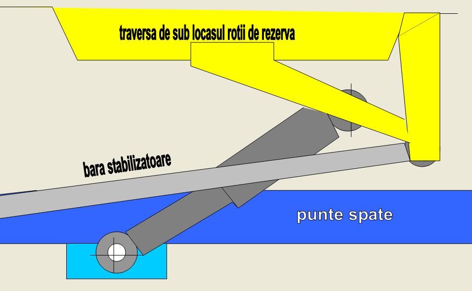

Pentru imbunatatirea comportarii suspensiei spate la Tico/Matiz, propun urmatorul montaj:
- se adauga un amortizor (de tipul celui de la suspensia spate) care sa limiteze miscarile de ruliu ale masinii
- se sudeaza o piesa in forma de U in partea de jos a puntii spate, de care se prinde capatul inferior al amortizorului
- se gaureste sprijinul oblic al barei stabilizatoare si se fixeaza acolo capatul superior al amortizorului. Pentru ca rezistenta mecanica a sprijinului sa nu fie afectata de gaurire, locul respectiv se va "imbraca" intr-o alta piesa in forma de "U", prin care se va da gaura. Piesa asta se va executa din tabla de 3mm grosime.
Pozitionarea corpului amortizorului este oblica intr-un plan transversal si verticala, intr-un plan longitudinal (referitor la caroseria masinii). Corpul sau va sta in spatiul (de vreo 10cm) dintre puntea spate si bara stabilizatoare.
Hai sa consideram o miscare de ruliu. Puntea spate sta fixa, iar traversa aia de sub portbagaj are miscari de oscilatie in jurul unui ax longitudinal. Cand oscilatia (inclinarea masinii) este spre dreapta, amortizorul se comprima. Cand oscilatia (inclinarea) este spre stanga, amortizorul se extinde.
Diminuand ruliul, sa speram ca va aparea si o imbunatatire a stabilitatii masinii.
Parerile voastre?
Toate cele bune.
Niste arcuri mai tari, mai scurte si cu pas variabil constituie o reteta verificata. Ideea ta trebuie verificata. In plus, creaza o dilema din care nu putem sa iesim: cum trebuie pus amortizorul, inclinat spre dreapta sau spre stanga ? =))
Edited by tolin
Sigur ca trebuie verificata. Eventual simulata situatia cu vreun software.
Daca rezistenta opusa de amortizor este la fel de mare la comprimarea cat si la intinderea lui, atunci nu mai ramane decat sa lamurim unghiul de inclinare a amortizorului.
Consideram puntea fixa, implicit si capatul inferior al amortizorului. Mai consideram ca miscarea de ruliu se face in jurul unui ax longitudinal ce trece prin traversa aia. Consideram ca amortizorul va lucra undeva pe la jumatatea cursei lui (cu masina incarcata normal). Cred ca acum doar trebuie sa simulam (desenam) oscilatiile in sus/jos ale sprijinului oblic al barei stabilizatoare si sa gasim bisectoarea unghiului respectiv. Probabil ca aceasta bisectoare va reprezenta directia de montaj.
Ei, sunt cam multe variabile, dar asa incep toate ideile. Unele doar incep... :P

tolin, se pare ca ai dreptate cu sugestia ta. Datorita prezentei barei stabilizatoare, oscilatia de ruliu se va face dupa un grafic policentric, iar capatul superior al barei va reprezenta unul dintre centre...
In acest caz poate ar fi mai bine sa inclinam amortizorul spre stanga si sa-l prindem de traversa printr-o piesa sudata de aceasta. Problema e ca tabla aia e cam subtire...
Toate cele bune.
