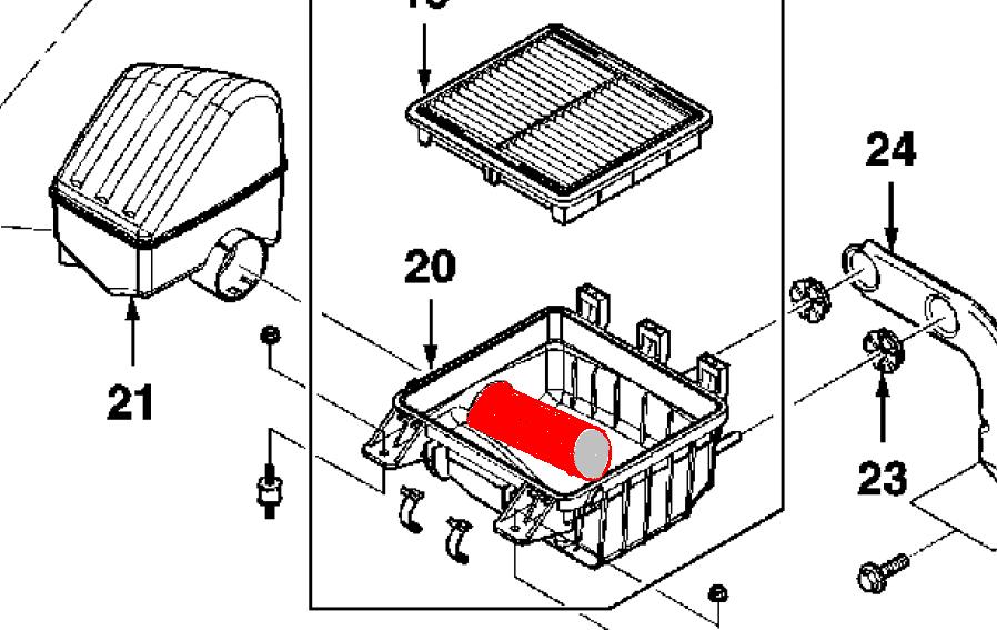

adisoru Posted March 7, 2011 Share Posted March 7, 2011 Eu as vrea sa intreb care este rolul acelui tub rosu din imagine, care se afla sub filtrul de aer. Se poate renunta si la el? Nu imi dau seama ce rol ar avea. Link to comment
korydon Posted March 7, 2011 Share Posted March 7, 2011 Este un tub decantor, care face ca apa intrata pe traseul aerului pana la filtru sa se scurga prin gaura din capacul inferior al filtrului. Nu renunta la el. Link to comment
jorky1987 Posted March 10, 2011 Share Posted March 10, 2011 restrictorul despre care vorbiti are numarul 21 in imagine???? Link to comment
tolin Posted March 10, 2011 Author Share Posted March 10, 2011 On 3/10/2011 at 4:44 PM, jorky1987 said: restrictorul despre care vorbiti are numarul 21 in imagine???? NU la masina ta (nu se vede in desenul acela). Link to comment

tolin Posted March 10, 2011 Author Share Posted March 10, 2011 (edited) Dar nu te lega de priza aia de sub capota. Gaseste alta priza si fixeaz-o undeva in grila, in dreapta. Poate gasesti tub flexibil textil, reduci zgomotul, daca te incurca, desi o vorba din lumea constructorilor de automobile spune ca: "zgomotul de aspiratie trebuie sa fie mai mare decat cel de evacuare". @andreib > restrictorul limiteaza la turatie mare, dar rezonatorul (filtru de banda) limiteaza si la turatie mica. Edited March 10, 2011 by tolin Link to comment
korydon Posted March 11, 2011 Share Posted March 11, 2011 (edited) On 3/10/2011 at 9:52 PM, tolin said: "zgomotul de aspiratie trebuie sa fie mai mare decat cel de evacuare". Eu am un cot introdus in tubul decantor din cutia inferioara a filtrului. Zgomotul e demential mai ales pe la 5000rpm, nici radioul nu-l mai ascult pentru a auzi "cantecul" motorului. Edited March 11, 2011 by korydon Link to comment
