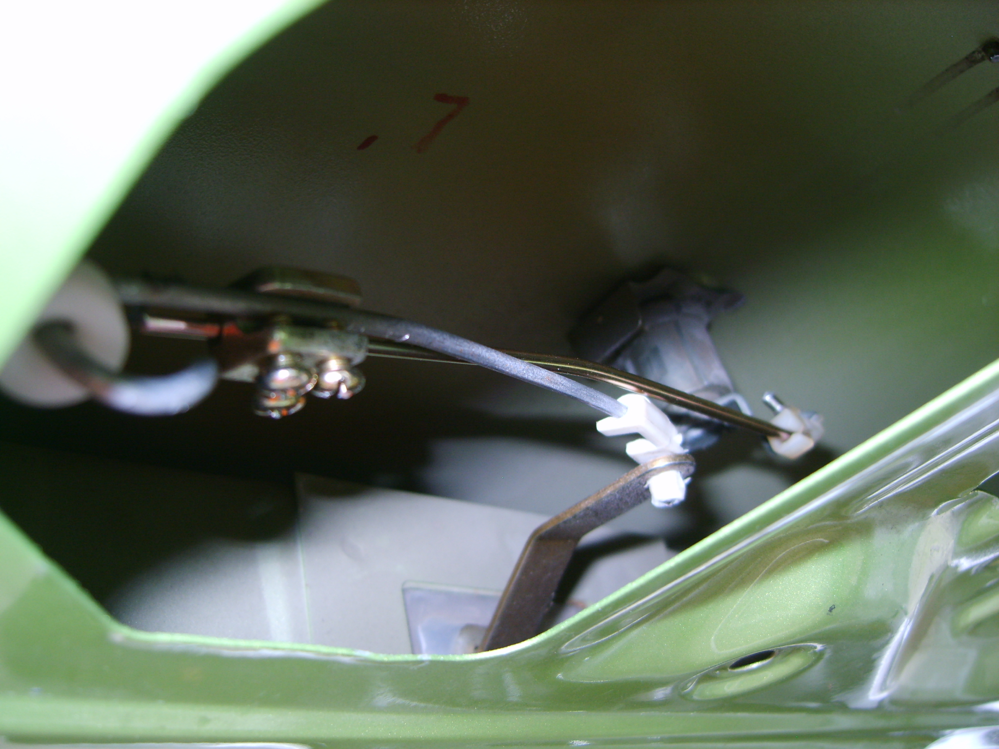

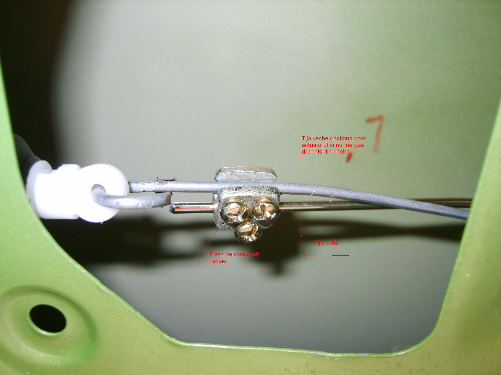

Am reusit realizarea deschiderii haionului si din cheie. Montajul se poate vedea in pozele de mai jos.

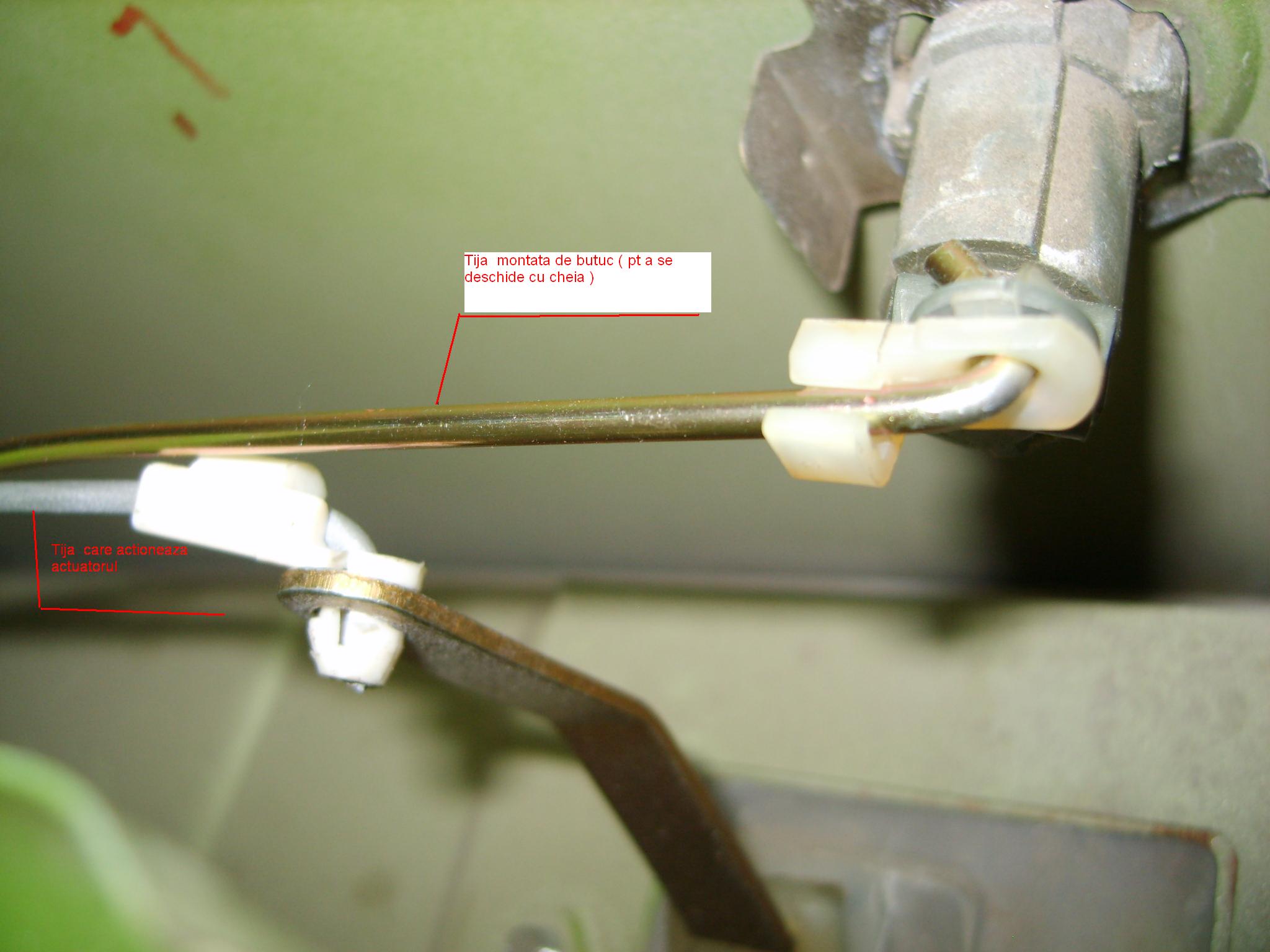

salut,
nu prea imi vine sa cred ca functioneza.
pentru ca actuatorul trage de parghia inchizatorului de pe hayon si de parghia butucului care este blocata pentru ca
parghia butucului se invarte doar cu cheia in el => se deschide din buton daca ai cheia in butuc
cel putin asa este la mine
din aceasta cauza arata tija aceaia propusa de mine ca o furca.
printre "dintii" acesteia trebuie sa culiseze parghia de la inchizator si fara sa iasa din furca deci are "dintii" mai lungi
sistemul acela de suruburi este pus acolo pentru a nu aluneca furca in jos.
promit ca am sa fac poze sa fiu mai explicit
trebuie sa functioneze si asa cum a zis bishnitzarul dar mai este nevoie de un sistem de suruburi care trebuie pus unul langa celalalt asa cum sa discutat la post #25

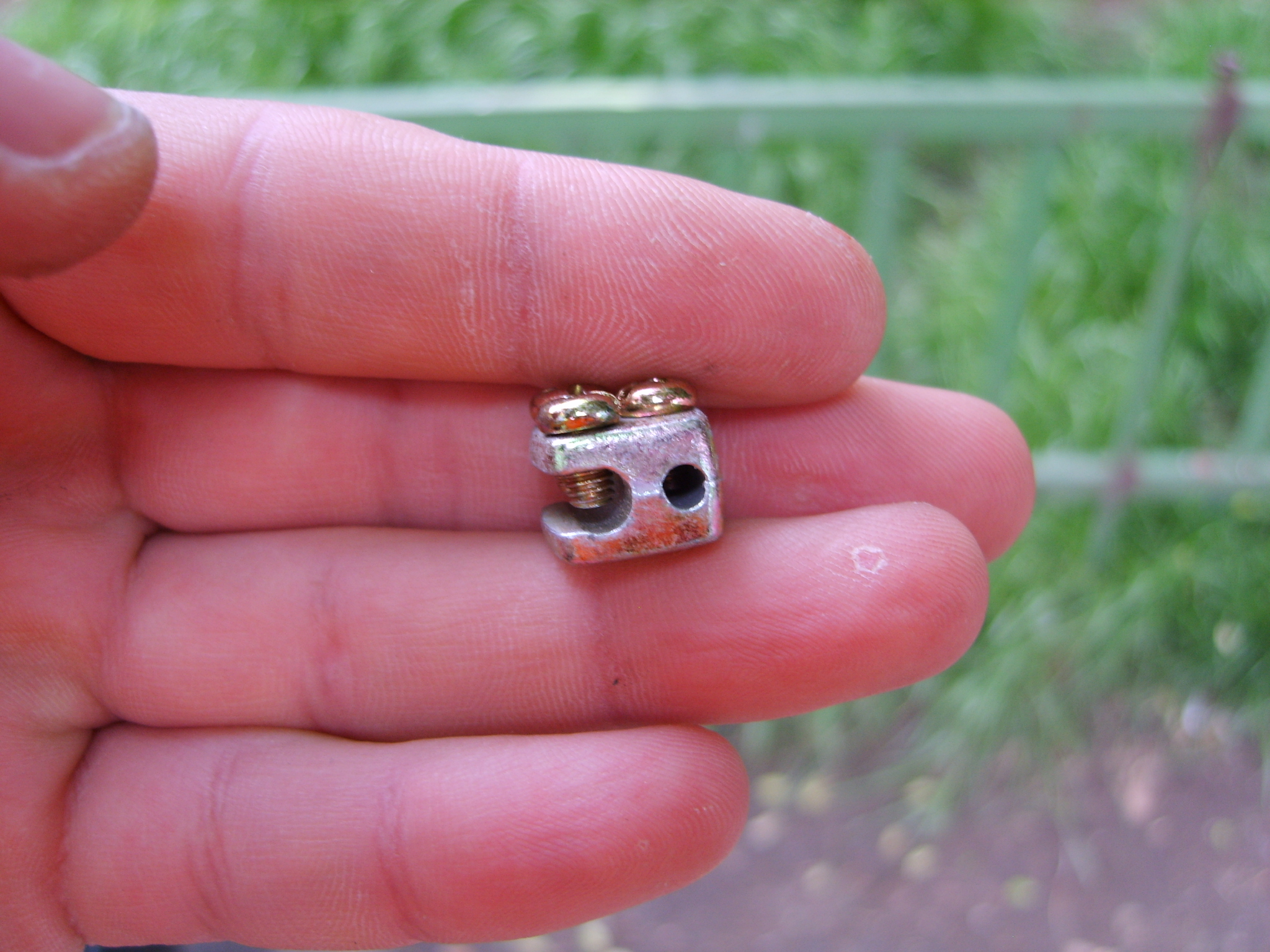

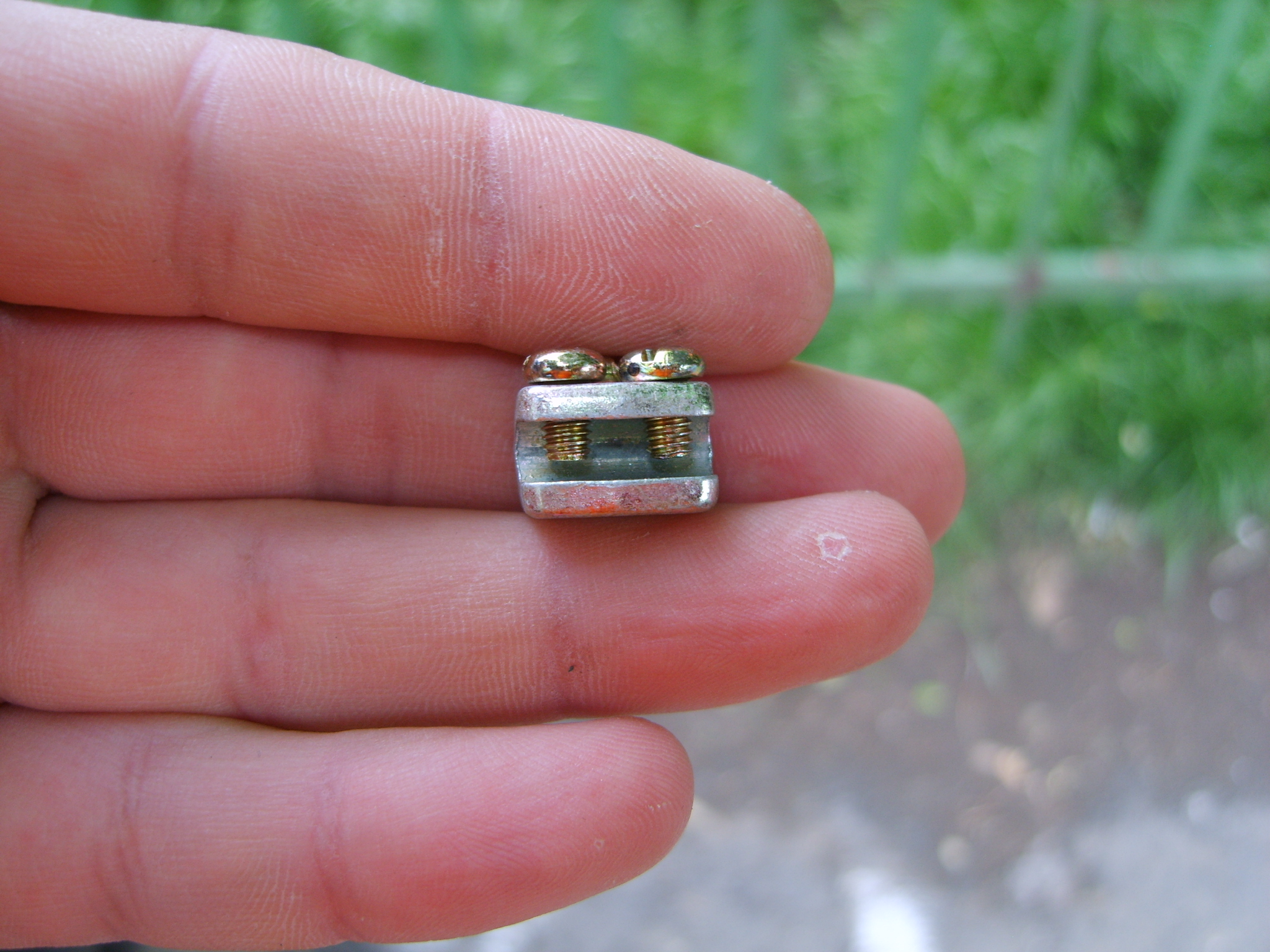

La mine functioneaza perfect cum am executat eu lucrarea..eu unul sunt multumit,sistemul acela de surupuri de care spui u folosit de mine nu este altceva decat o clema de la sistemul de inchidere ( acel sistem este folosit si pt deschiderea usilor prin actionare electrica si din cheie ).Tija butucului prin interior se actioneaza fara a avea cheia in butuc( aduca daca bag mana si misc de parghie ..se misca )

tu crezi ca era asa de greu sa se mai gandeasca cineva sa lege doua tije cu "o clema de la sistemul de inchidere".
Am realizat asa ceva zilele trebute, nu necesita decat o mica gaura pentru intarirea pozitiei actuatorului. Deschiderea electrica functioneaza perfect si din buton si din telecomanda . Timp de lucru aprox. 3 ore.
Piese necesare:
-un actuator (eu am cumparat un sistem complet de inchidere centralizata de la carrefour cu 42 ron)
-cablu (era in kitul de inchidere)
-sistem alarma care accepta comanda deschidere portbagaj(era deja instalat pe matizelul meu)

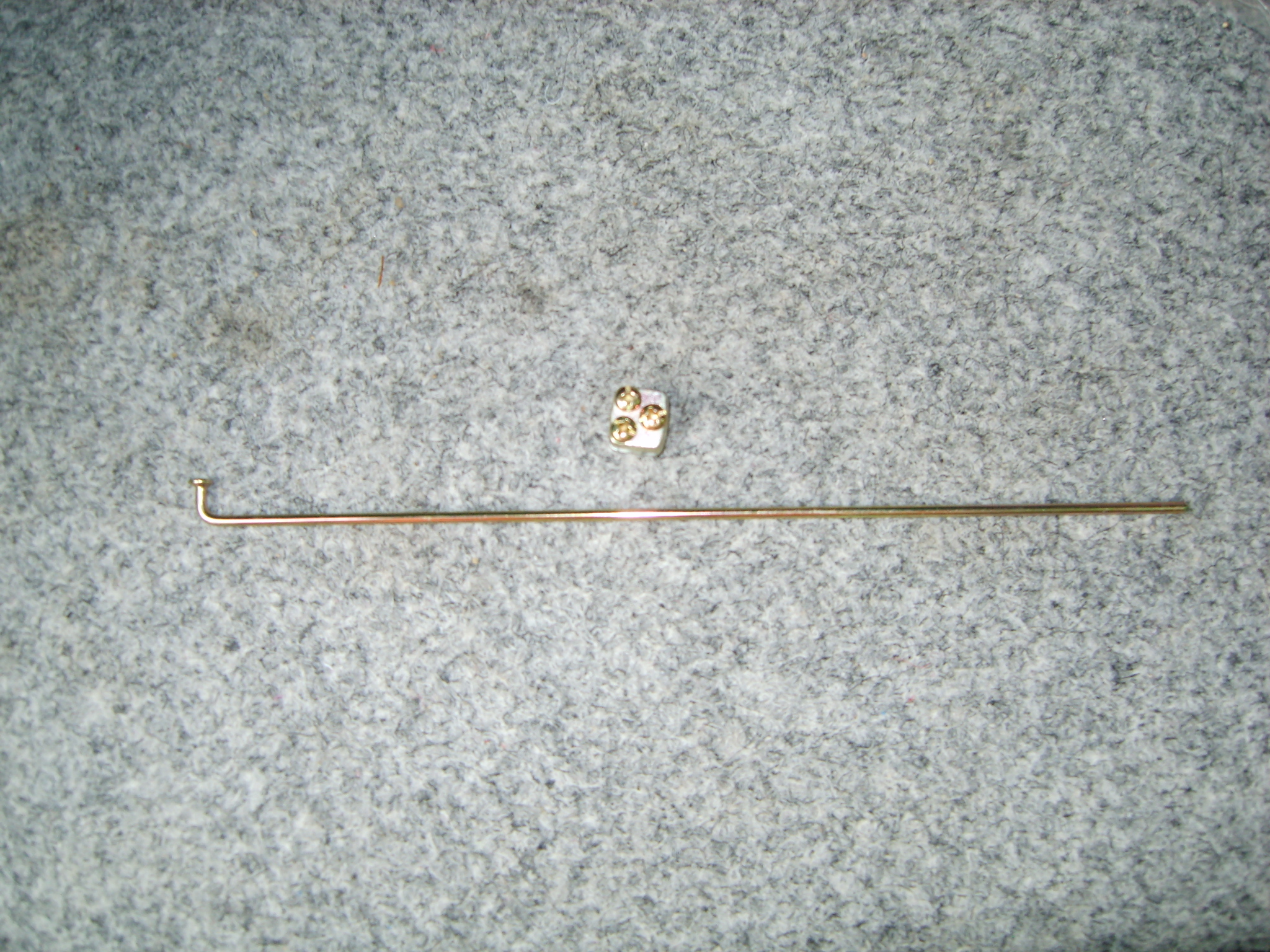

- 1 buc tija (merge si spita de bicicleta fara probleme)
si... putina indemanare.
Am muncit cam 3 ore dar sunt foarte multumit, deocamdata functioneaza numai cu telecomanda de la sistemul de alarma pentru ca inca nu am cumparat buton , dar am sa pun si buton. O sa revin cu poze si explicatii.

-am construit o tija ca in desenul urmator pentru a actiona de la butuc la parghia de deschidere a hayonului (aceasta tija este tinuta pe parghie cu ajutorul sistemului acela de suruburi care il primiti la cumpararea actuatorului)

Am intampinat o problema. De curiozitate am inlaturat capacul de plastic de la hayon, sa vad cum ar veni facuta lucrarea, si am constatat ca tija de care ar trebui sa ma leg cu actuatorul nu se misca decat daca e cheia in yala.
Are protectie yala? As putea sa ii modific ceva?
Daca nu pot modifica yala ar insemna sa renunt la deschidere din cheie si sa raman doar cu cea din actuator. N-are rost, pentru ca nu am din telecomanda optiune pentru asta.

Am rezolvat de atunci. Cand m-am apucat de treaba mi-am dat seama ca e mai simplu decat credeam. Doar cu o tija am rezolvat si deschiderea din buton si cea din cheie. M-am folosit de faptul ca butucul are un mic joc (cand e cheia scoasa), suficient cat sa se deschida yala.
