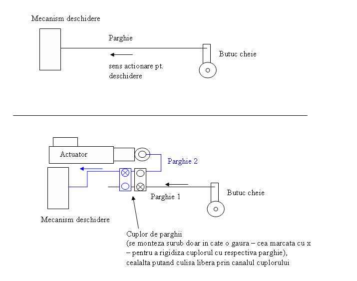

Ba se poate...uite asa...la Matizul meu, dupa acest plan desenat de mine ad-hoc, au facut-o cei de la Alarm Service (Drumul Sarii).
