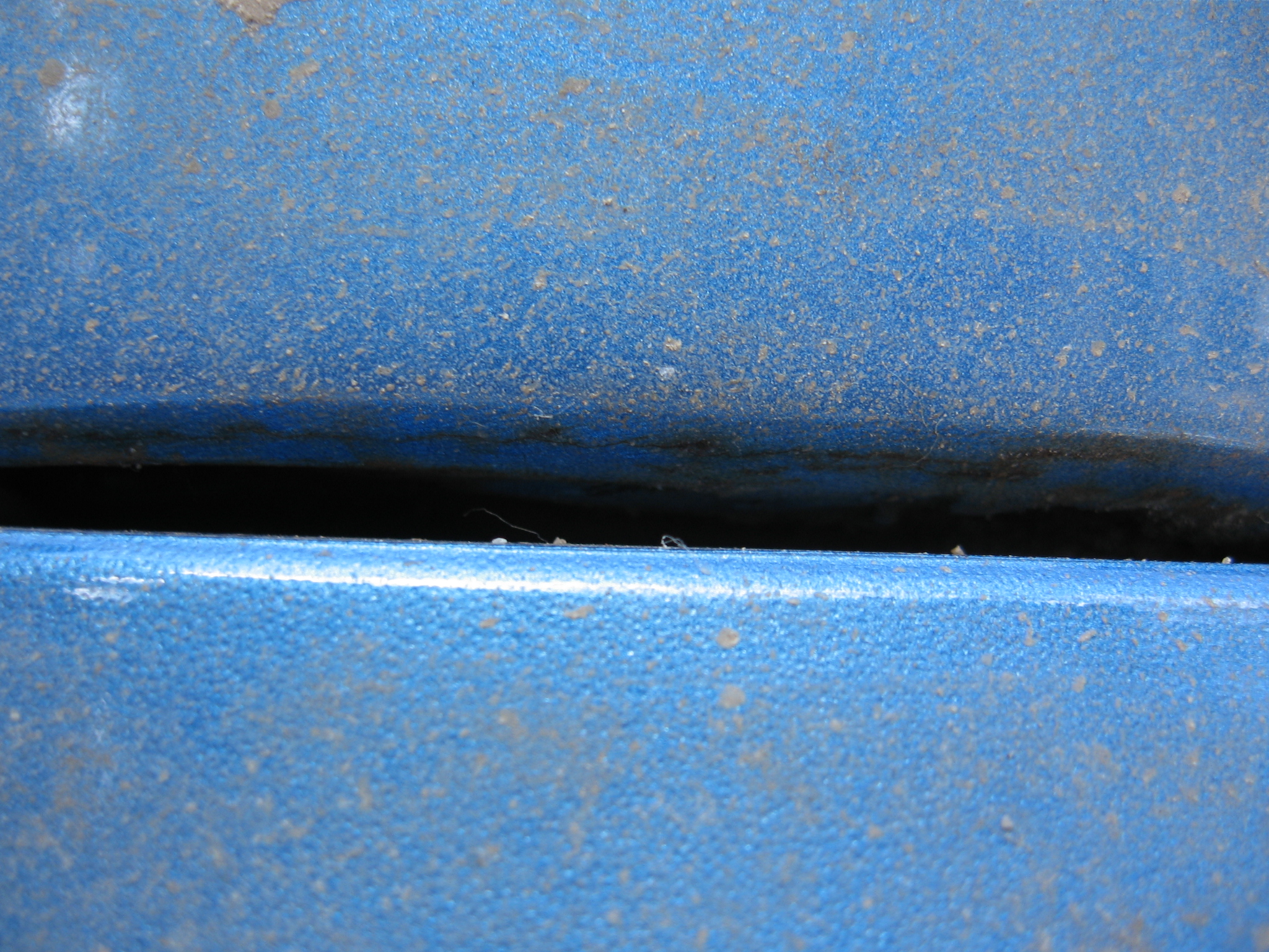

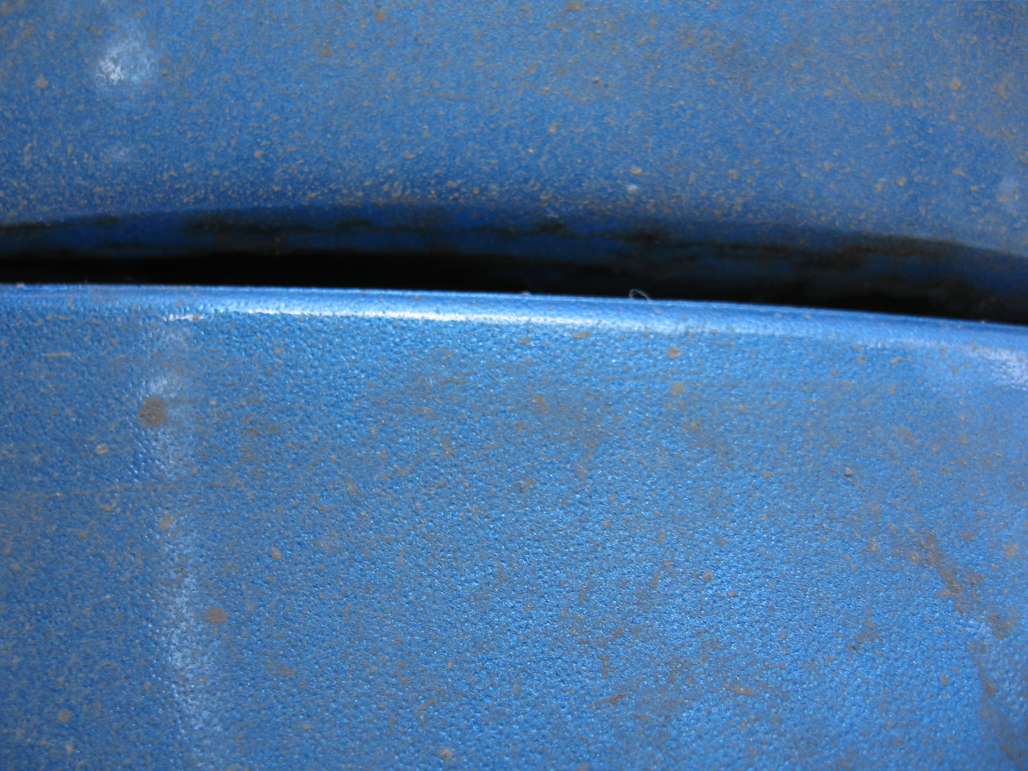

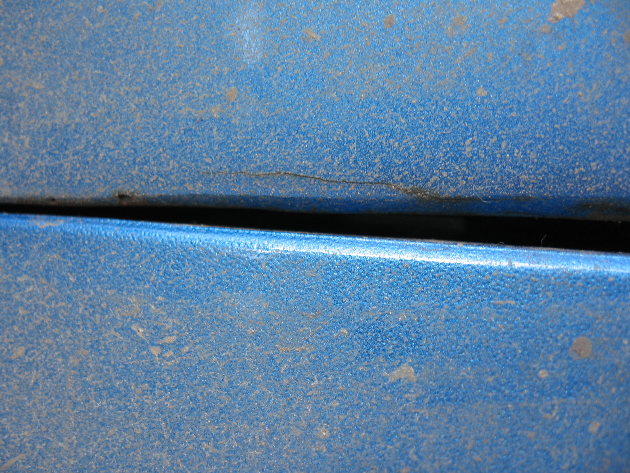

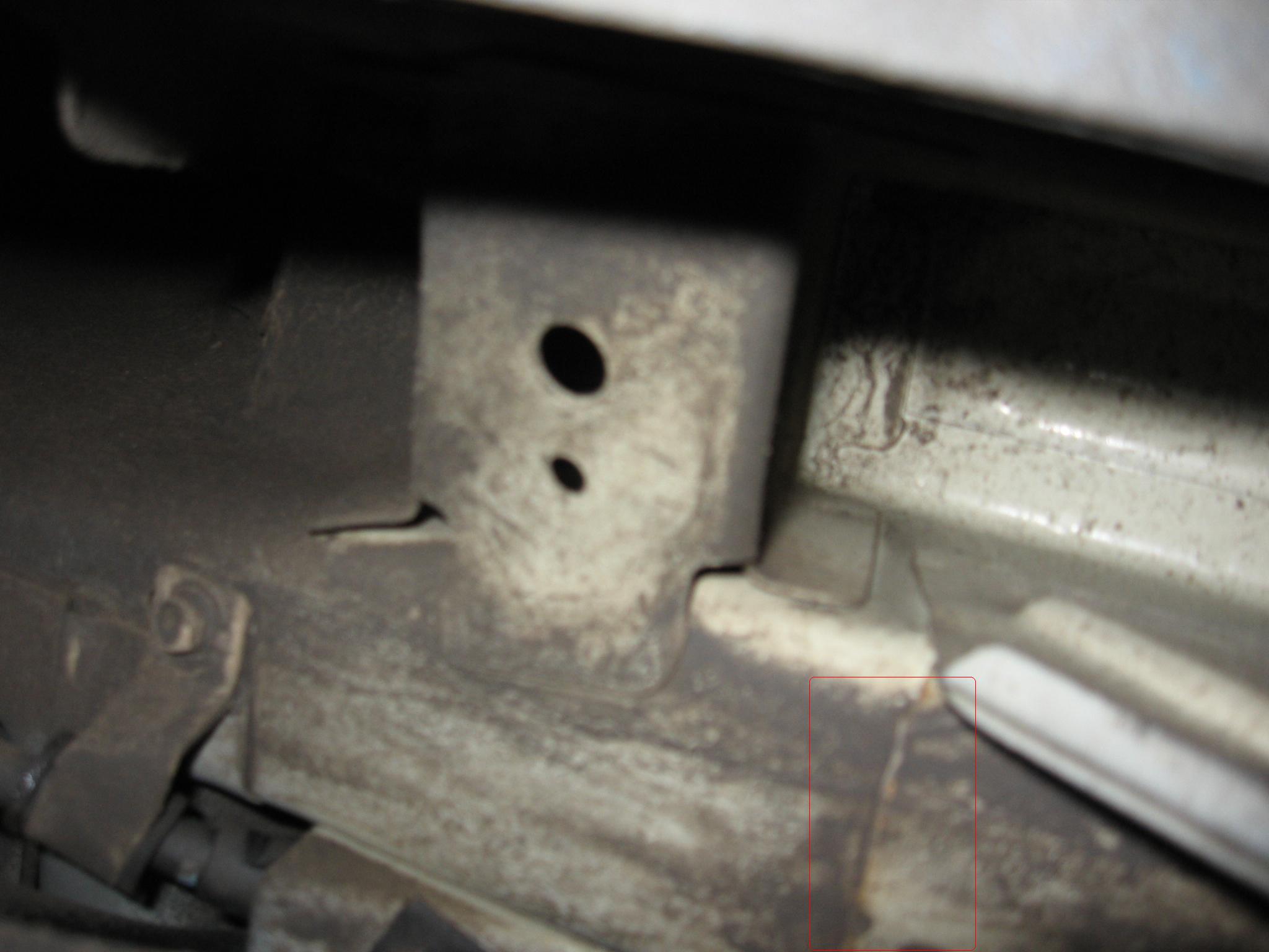

Atasez niste poze, cu ceea ce se poate observa, de afara, prin luftul acela de ~5mm existent.
Asa arata masina acum, dupa reparatia facuta acum 10 luni(se poate observa si luftul despre care vorbesc, daca se da zoom pe poza):

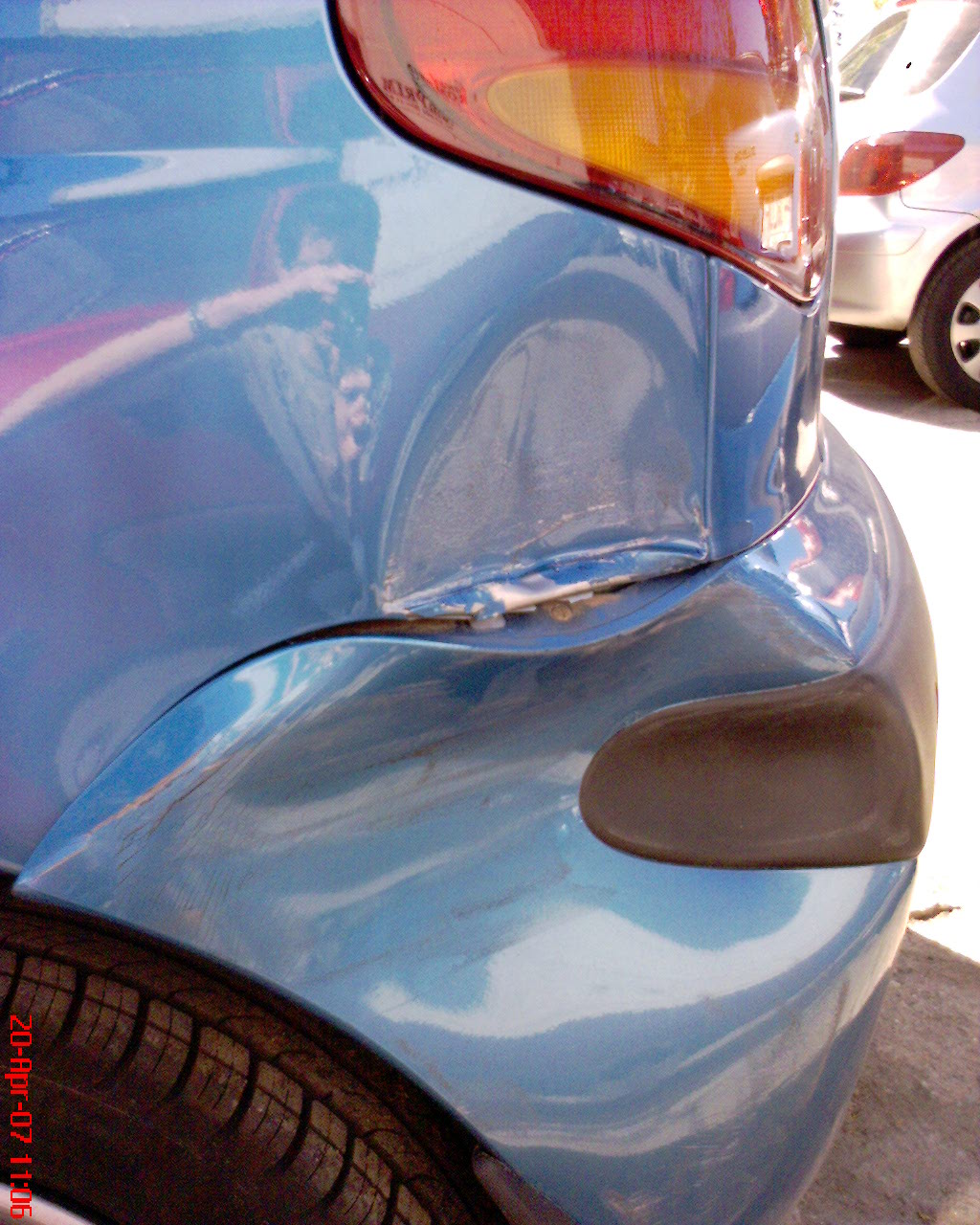

Asa arata masina in urma "avariilor" avute acum 10 luni:

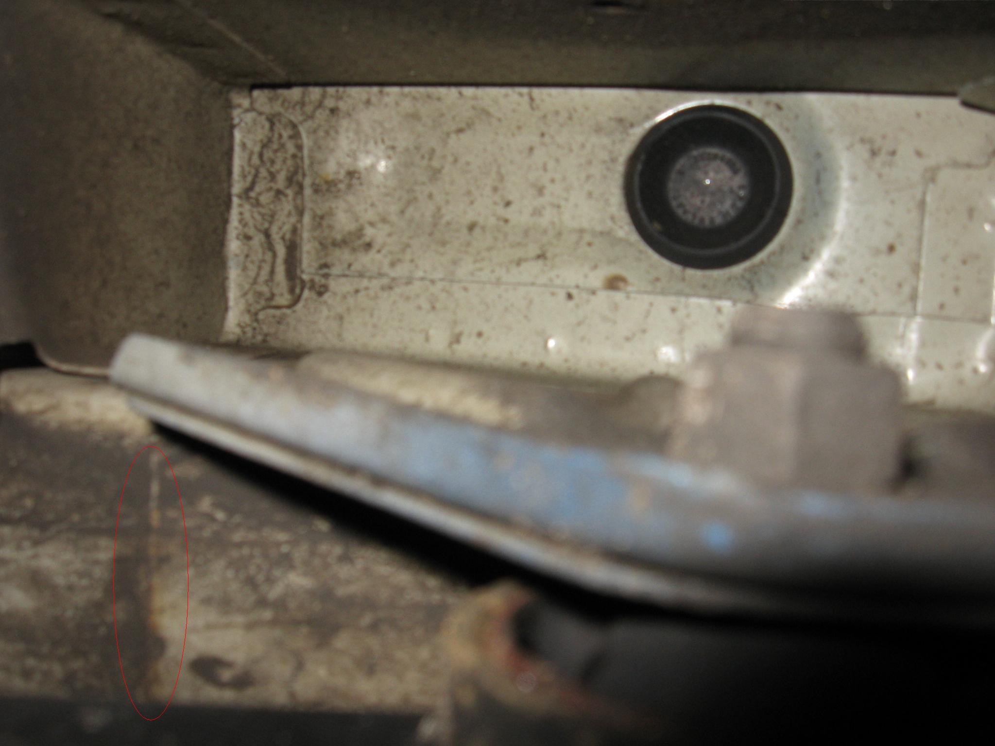

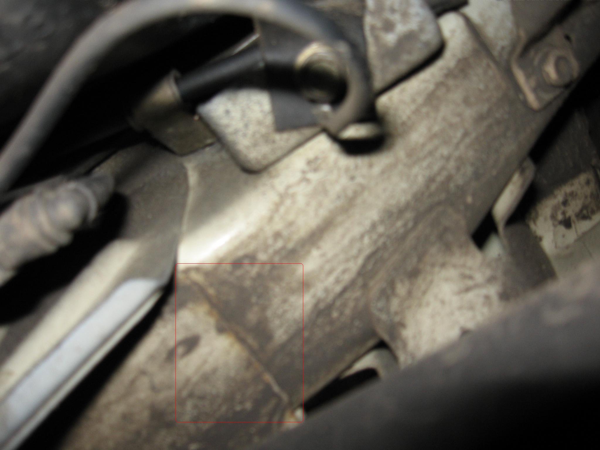

L.E: Adaug si cateva poze, facute sub masina acum vreo saptamana:
Asta este doar o bucata cu probleme. O sa o urc pe o rampa in week-end si vreau sa o inspectez pe toata.

Eu sper sa ai succes cu cererea ta dar nu cred ca o sa schimbe Daewoo caroseria nici in 100 de ani. Oricum stai pe capul lor , fa ceva ameninta cu opc-ul. Nu e normal sa rugineasca dupa atata timp. Succes.
Nu-ti mai fa griji, mergi un an doi, daca da rugina pe-afara o cosmetizezi si la bazar cu ea :)
Nu poti obtine vreodata o caroserie noua parerea mea, si nici pentru tine nu merita.

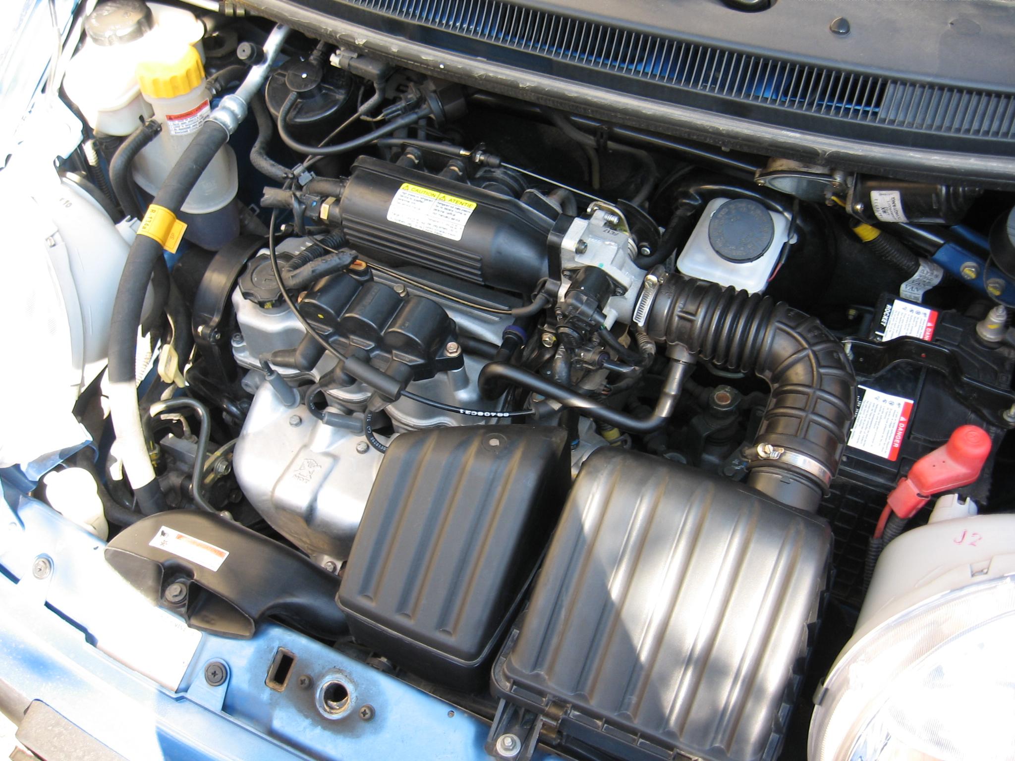

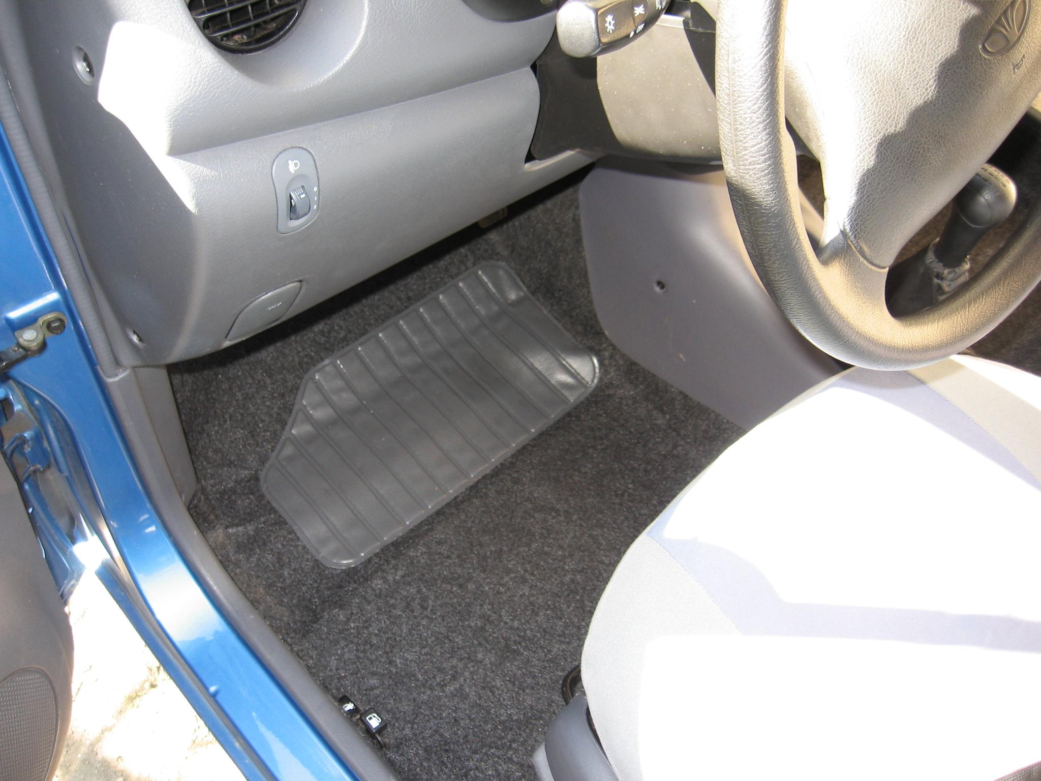

Astazi, profitand de vremea superba de afara, pe la pranz m-am dus chitit sa fac curat in masina. Nu mai fusese curatat nimic pe acolo de vreo 3-4 luni, asa ca am avut ceva de munca: aspirat, spalat covorase, sters toate plasticele de prin interior, spalat geamuri, sters motorul. In vreo 3 ore, cat a durat tot, am avut timp sa ma gandesc la ce o sa fac cu masina si fiindca am realizat pentru a mia oara ca imi este draga, am hotarat in sinea mea ca masina o pastrez, nu o vand sa scap de ea, o sa repar ce este de reparat(tablaraie) pe banii mei, la un service bun si nu-mi mai fac sange rau aiurea.
Am facut si cateva poze, cand ma mai odihneam:

Imi place ca o ingrijesti, motorul arata f bine.
