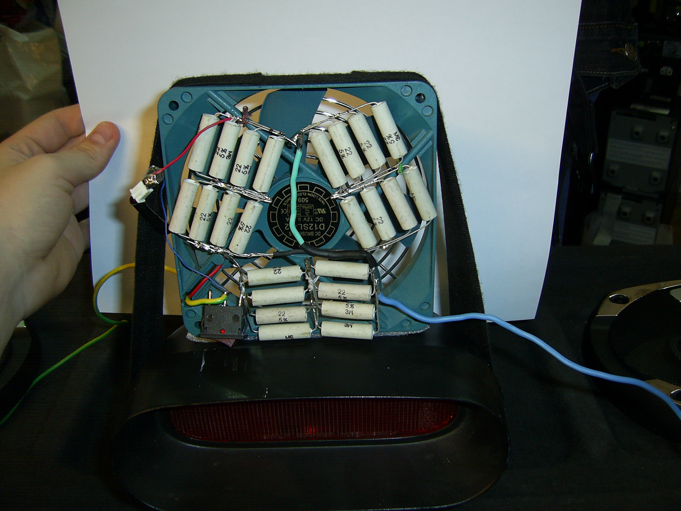

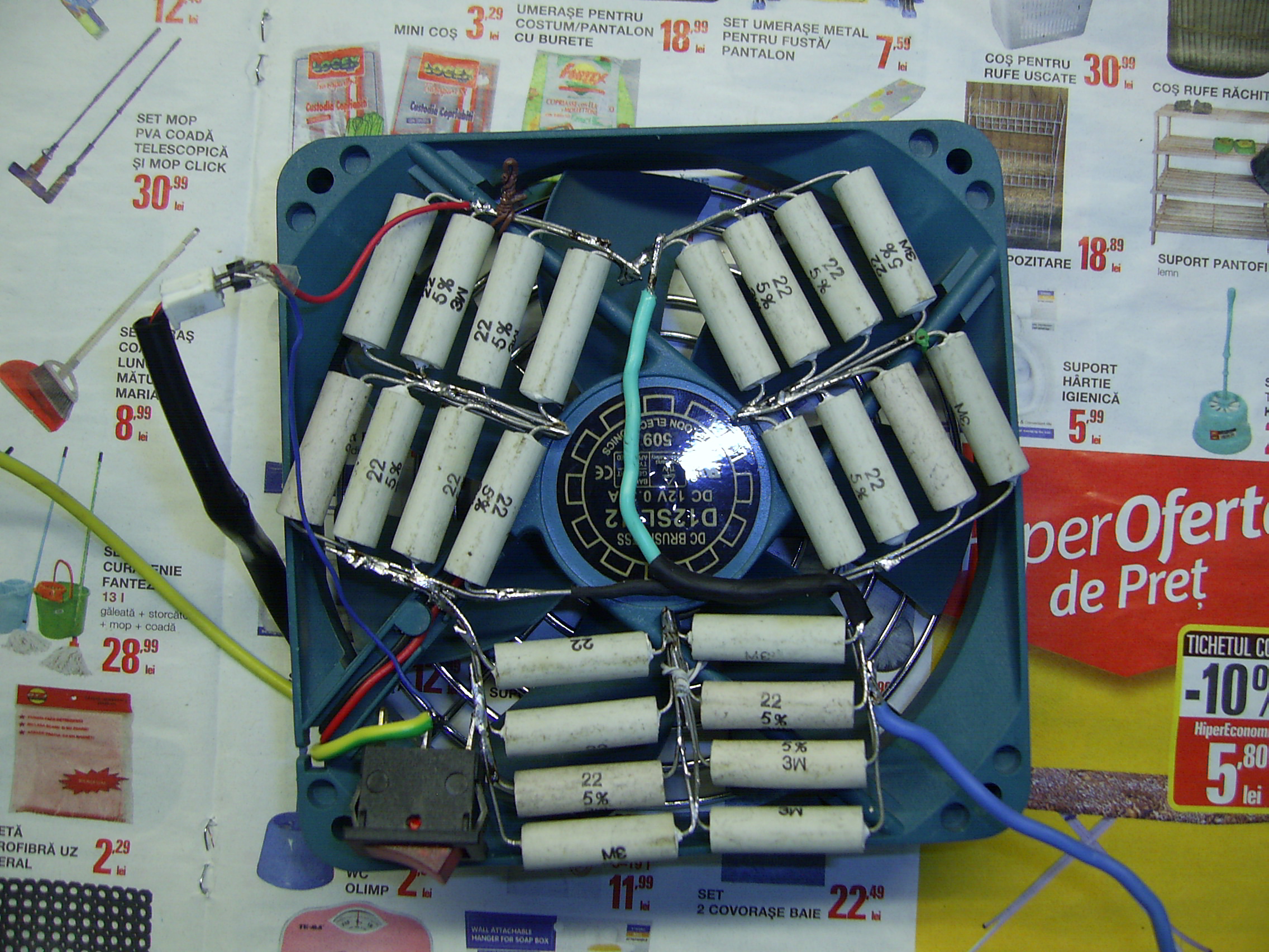

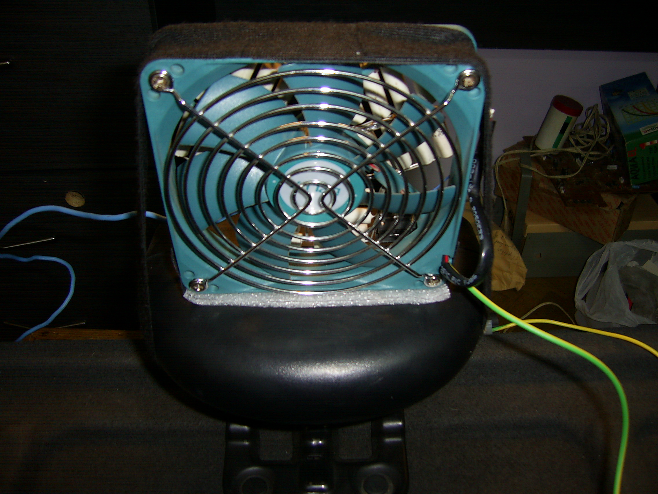

Eu ca solutie temporara,am facut o aeroterma,cu niste rezistente de putere si un ventilator pc de 120mm
Rezistentele sunt romanesti,de 22ohmi si 3W bucata,puse cate 2 in serie si grupurile astfel rezultate puse in paralel,incarcarea pe rezistenta e de ~2w,adica ar rezista si fara ventilator(dar ating temperatura de 100grade!),cu ventilator ar rezista si la 4W fiecare,lejer
Consumul total e cam 40w fata de cei ~120w ai dezaburirii originale
E destul de eficient,in 3-5 min luneta e curata,asta testat cand temperatura afara era <-5gr
Daca e cald in masina,merge treaba si fara rezistente

Tare as vrea sa vad cum arata tico cu minunea aia montata in spate!
Dubios intradevar. :) )
Doctore..m-a luat de cap :drinkers: .Cum l-a mine sunt intrerupte circuitele originale..m-am gandit si eu la ceva asemanator.Eu vreau sa adaptez sa bata direct spre mijloc de jos in sus.
Offtopic.Genul ala de rezistente cred ca se preteaza in carcasele oglinzilor retrovizoare.

@augustinionut -da,ar trebui sa mearga,lipite cu poxipol sau ceva asemanator,sa aiba si un transfer termic bun
insa mai bine ar merge cu niste rezistente mai micute(ca gabarit)
Daca Tico nu ar fi avut oglinzi nasol de desfacut,as fi facut-o deja

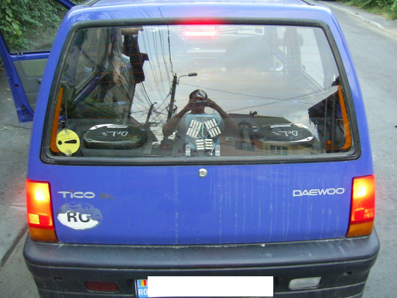

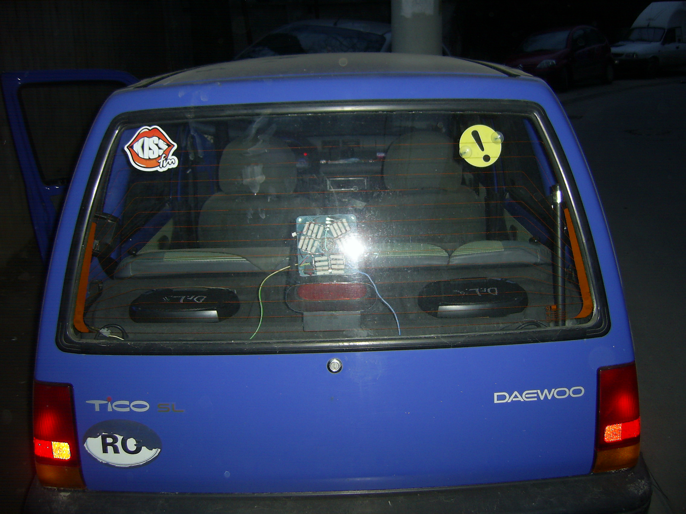

De cand am schimbat al 3-lea stop,arata asa:post-21270-125950833145_thumb.jpg
Eficienta a mai scazul(dureaza mai mult pana face curat) insa tot e ok!
