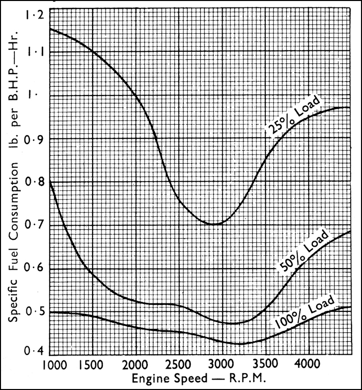

Iuliany nu mai astepta nimic.
Asta este consumul masinii.
Cat despre consumul extraurban este unul foarte bun.
Dar tu mai treci si prin sate nu-i asa?
Poate intelegi din graficul de mai sus unde gresesti.
