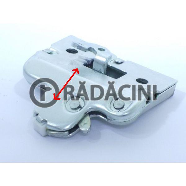

Da' leacul a nu se mai deschide (in mers) nu-l detine nimeni ? :mrgreen:
Mie imi facu figura recent, in ~30km in regim de autostrada mi s-o aprins martorul in bord de trei ori, si desigur zdravosenia clantanea in spate . Tre sa analizez ce dracusori are si sa-i caut posibilitatea de a ii monta o piedica de siguranta a nu se mai deschide cind vrea muschiu lui ...
:mrgreen:
Link to comment
Am rezolvat-o .
Cauza fu arcul de tensionare intre cele doua pirgii din interiorul incuietorii ( nu a butucului cu cheie, ci piesa cu clampusul de la baza ) . In interior are o afurisenie de arculet de ~1,5 cm lungime a carui una din urechi fu rupta . L-am inlocuit cu un altul asemanator (o ideie mai tare, mai dur fata de cel original ) ce l-am gasit printre catrafusele mele pe aici . Din nefericire, incuietoarea e nituita ce papa ceva mai mult timp si munca pentru a fi dezmemrtata si remontata (se poate, dar am sarit peste faza asta ) . Cu doua capete de sirma subtire cirlig la capete, din ambele parti (sus-jos) am reusit a monta noul arc in interior. Gresat, montat, testat . Merge foarte bine atit din interior cit si la cheie si drept bonus, se aude un "clant" sanatos cind inchid portbagajul (arcul in cauza isi face treaba bine bag seama).
@kikosro, a mea e coreana , iar la deschiderea portbagajului, martorul "usa deschisa" semnaleaza in bord si desigur lampa plafoniera de e pe pozitia ON .
Am luat jos de pe un SH incuietoarea in ideea de a folosi arcul. Din pacate aceiasi problema, arc rupt si din cite retin aceiasi figura facea, din cind in cind se deschidea si de inchis se inchidea destul de greu.
Deci broasca/zavor ii zice, nu incuietoare (nu-mi veni in minte de moment) . Am insemnat unde e pozitionat arcul ci pricina la interior.
Link to comment
@tunning, nu m-am indurat a schimba piesa complect, arata ca si noua (cum de-altfel si celelalte componente, intregul mecanism montat pe usa portbagaj) si tind a crede ca-i piesa originala avind vopsea pe cele doua suruburi .
De ma mai tine inca un douj' de ani ... mi-s multumit .
