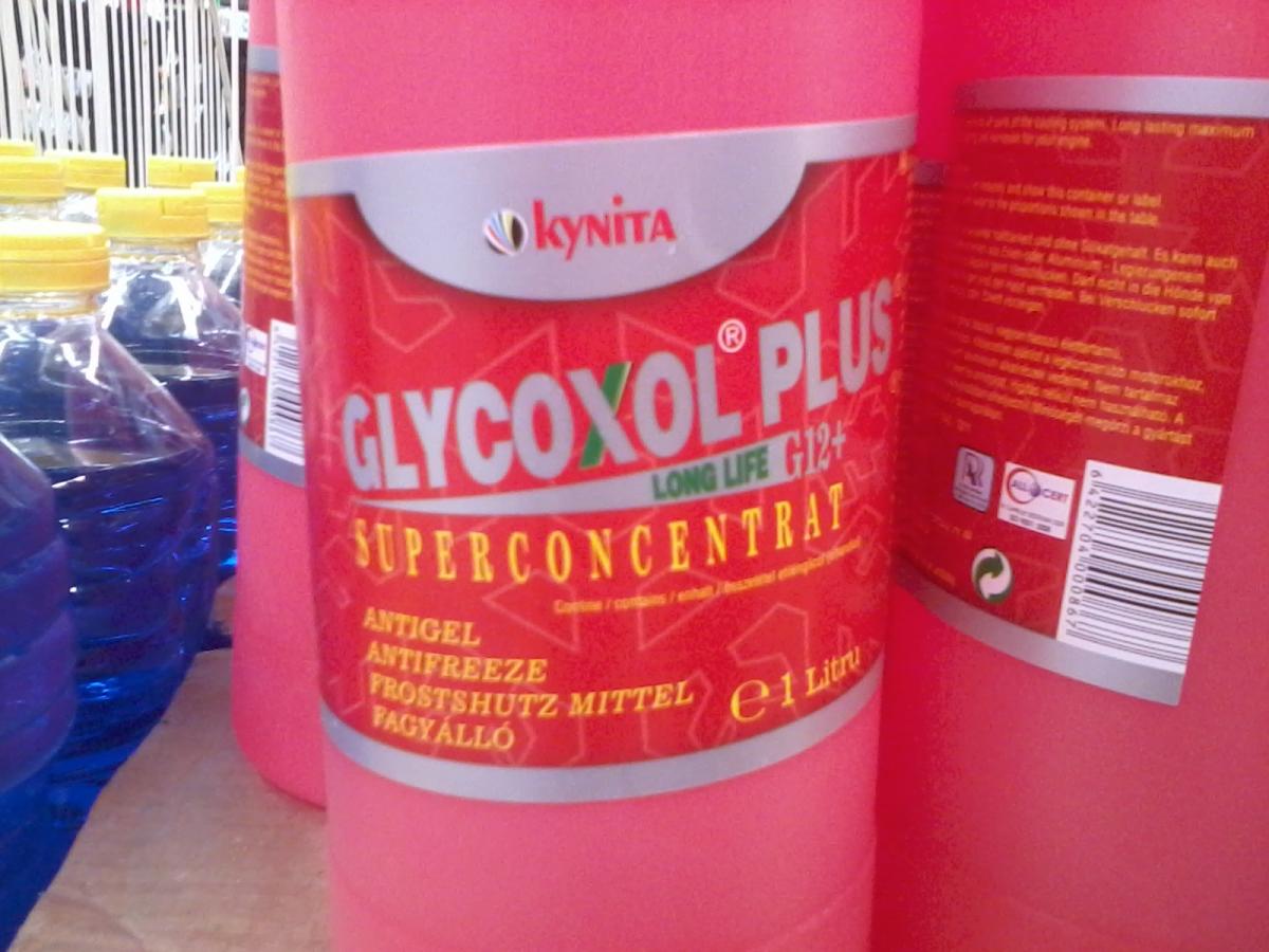

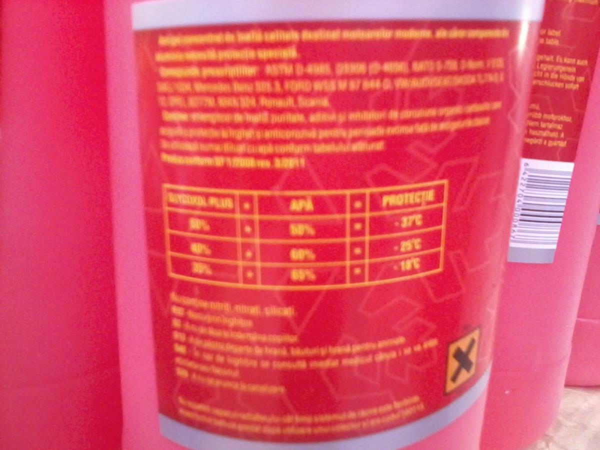

vrazvanc Posted December 11, 2012 (edited) Va multumesc in primul rand, o sa cumpar si eu un tester pentru PH si un densimetru, daca imi spuneti si unde le-as putea gasi ar fi bine, pentru ca in ultima perioada ce am vrut eu sa cumpar pentru masina asta nu am gasit mai nimic. Bine ca am intrebat Multumesc din nou! L.E.: Ia uitat ce am gasit in Auchan, antigel concentrat, cu etilenglicol, fara silicati, special pentru sisteme de racire din aluminiu, long life (5 ani sau 300.000 km), G12+. Zice ca rezista la -37 de grade amestec in proportie de 50% apa - 50% antigel, de 60% antigel si 40% apa nu scrie. Pret 15 lei / L, mi se pare OK, dar ce spuneti de prezentare/firma? Dupa codul de bare pare a fi fabricat in Finlanda. Scuze pentru poze, sunt facute cu smartphone-ul... Edited December 11, 2012 by vrazvanc Share this post Link to post
ches Posted December 11, 2012 (edited) Am vazut firma asta si prin Carrefour, dar mi s-a parut bizar ca ei spun ca ambaleaza produse aduse din afara si fisa tehnica e lipsa, da eroare cand o accesezi. Asa ca am preferat sa merg pe ala produs de Romtec, macar stiu ca au certificate internationale si sunt de ani buni pe piata. Pe de alta parte, eu am luat in primavara antigel GM dexcool (cumva este echivalentul lui G12+ dpdv al duratei de viata) pt Epica cu 20RON pe litru. Din cate stiu si Hepu face G12+ si era pana in 30-40 sticla de 1.5litri. In Carrefour Mobil e 35RON/litru = hotie pe fatza. Vezi si la un magazin de auto daca ai prin apropiere cat cer pe Hepu/Valvoline/Mobil/GM daca vrei sa iei unul long-life. Numai bine! Edit: Densimetru gasesti si in supermarketuri/ magazine de bricolaj. Eu am luat unul din Auchan tip tub acum 1 an si apoi unul din Carrefour cu un fel de limba gradata. Asta din Carrefour pare mai precis si are gradatia mai rara. Hartiute de verificat PH-ul am luat de la un amic ca sa fac proba, habar n-am de unde le are, probabil luate de pe net. Edited December 11, 2012 by ches Share this post Link to post
