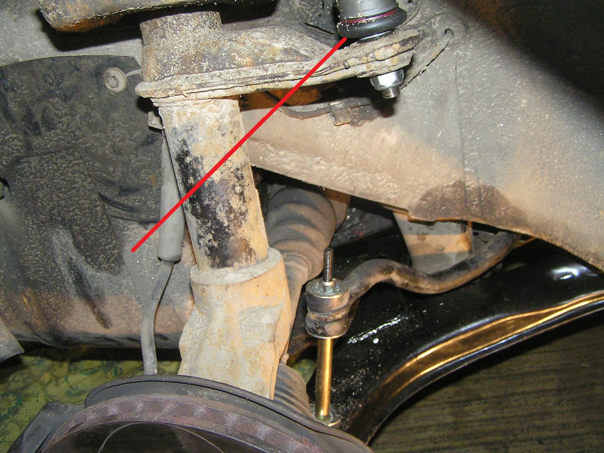

Nu merge, am stricat 2 prese, dupa am tensoinat cu ranga, cum am desenat in poza, si am batut, degeaba.

Incearca totusi cu o presa stransa bine + lovituri serioase... :thumbl:
Decit sa puna mina pe baros si ranga, mai bine apeleaza la autogen sau il scoate cu burghiul, ca nu-i otel.
Demontat, pus in menghina, degeaba, pot sa tot dau cu ciocanul, nu iese, mai rau, incepe sa se bata surubul, si o sa-l transform intr-un nit cum au folosit aia la asamblarea Titanicului :scarpin:

Ia si taie capatul surubului la nivel apoi fa o gaura de vreo jumate de cm in el cu bormasina. Lasi in menghina, iei un dorn pe care il potrivesti in gaura efectuata si lovesti cu ciocanul. Iese sigur.
  • Like 1
O sa incerc si asta, cu cine am vorbit, a zis ca nu a mai auzit asa ceva, sa nu iasa.
Argoane daca vad bine tu ai prins capatul de bara in menghina si tot in el lovesti.Sprijina jamba de bacurile menghinei si dupa aia da cu ciocanul.
Nu e stransa menghina, am luat mana de pe amortizor, sa fac poza, de aia s-a lasat intr-o parte.
