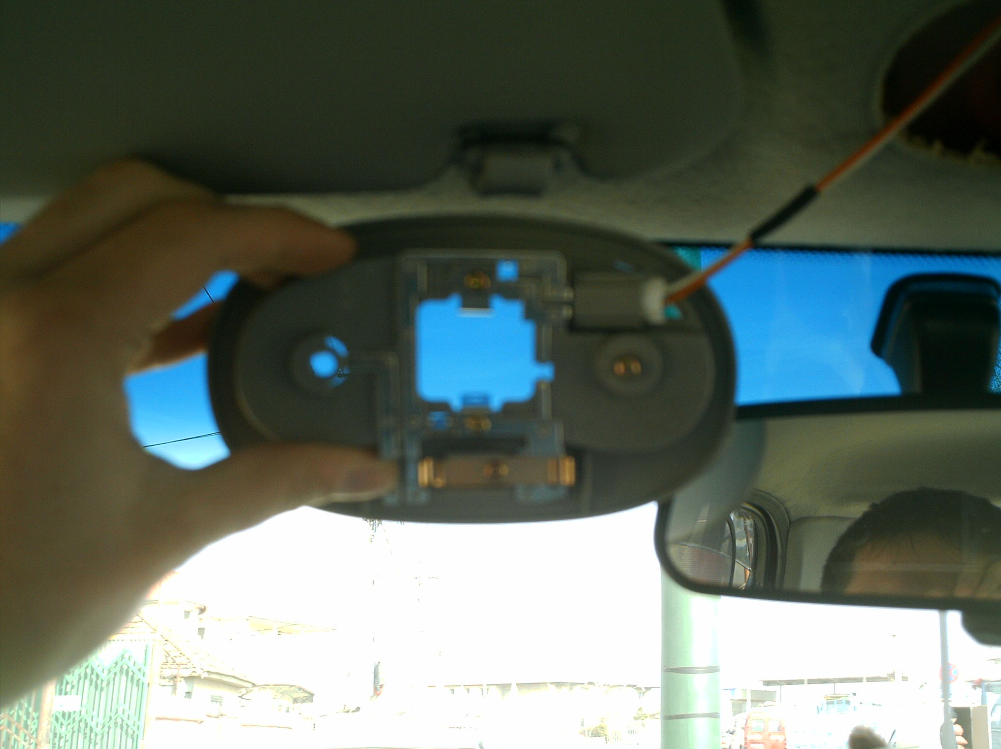

uskt2005 Posted March 15, 2007 AB am trimis si un mail dar vreau sa iti arat o poza cu plafoniera desfacuta sa imi spui exact cum fac la montarea temporizatorului pt ca dupa schema eu nu am decat un fir portocaliu si unul alb, faza este ca am incercat sa il montez dupa schema dar nu am mers Β Daca altcineva are la fel si a reusit va rog sa imi spuneti pasii care trebuiesc facuti pt fiecare fir in parte Β Multumesc Share this post Link to post
Lao Posted March 15, 2007 Probabil ca masa o ia din caroserie, caz in care firul de minus de la temporizator trebuie legat de surubul cu care se prinde plafoniera de tabla. Share this post Link to post
Abram Burel Posted March 15, 2007 Este posibil sa nu fi legat masa cum trebuie. Firul negru trebuie bagat pe la gaura din dreapta (cum sta in masina, ca in poza e pe dos ), dar nu prin gaura, ci pe unde trece "papucul" metalic si partea desizolata trebuie sa faca contact cu surubul cand o strangi (multam Lao). Oricum, chiar daca ai inversat firele asa cum mi-ai scris pe mail, nu avea cum sa se strice... sper Share this post Link to post
Alinutz Posted March 15, 2007 Confirm si eu si probabil perfidus, ca la matiz, minusul (masa) il ia prin caroserie, prin surub ! Share this post Link to post

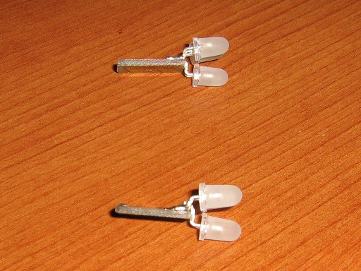

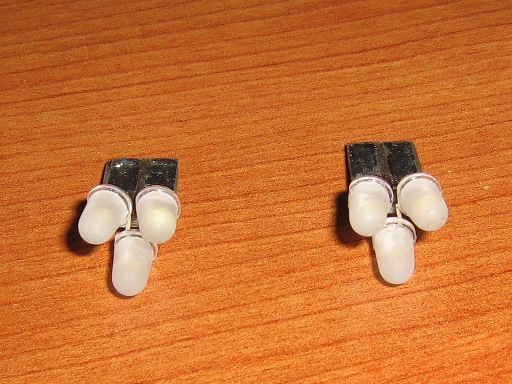

Abram Burel Posted March 26, 2007 (edited) Sa vedem ce aduce iepurasul... Β Becoled de pozitie - BL3P5 Alb ca lumea! Compatibil W5W (probat la Kalos, Matiz, Cielo) Consum max. 16mA!!! 25RON perechea Β Becoled numar Matiz/Cielo - BL25156WN Alb ca lumea! Compatibil W5W (montajul e un pic mai... interesant, dar nu trebuie taiat nimic!) Consum max. 45mA! 40RON perechea Β In pregatire, o surpriza pentru cei ce vor sa-si asorteze lumina interioara la... fardurile tipei : becoled RGB cu dispozitiv de control si jocuri de lumina colorate (voi deschide o discutie pe topicul de aplicatii leduri: http://www.gmclub.ro/forum/index.php?showtopic=13514) Β L.E. Uitasem sa spun: comenzile se primesc acum, dar livrarile in principiu dupa Paste (ceva becoleduri de pozitie o sa am joi la intalnire). Edited March 26, 2007 by Abram Burel Share this post Link to post

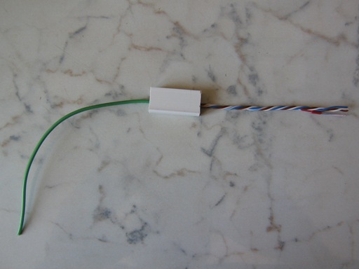

Abram Burel Posted April 14, 2007 (edited) Nu ca ar fi mare scofala, dar unii chiar isi doresc Β E vorba de adaptorul de turometru pentru Matiz Euro 3. E gata! Nu e nici in dop, nici in... "dop de pix". Pana la urma am optat pentru o bucatica de canal de cablu. Dimensiuni finale: 30x15x10mm. Β Firul verde gros merge la turometru. Din cele 4 fire in manunchi, unul are un "inel" rosu, indiciu pentru legarea la +12V (daca ati scapat cumva inelul sau ati taiat capatul sarmei cu el cu tot, nu disperati: la iesirea din "cutie" firul cu pricina e mazgalit cu rosu ). Restul se leaga la cate o bobina; nu conteaza care-unde. Mai gasiti ceva povesti pe topicul de "profil". Β Pretul... ei bine, a fost greu de stabilit... a ramas 5RON. Β Dar nu ma puneti sa va trimit prin posta asa ceva. O sa moara de urat singur si o sa se ia la bataie cu... taxele postale Β Multumiri celui ce a dat ideea pentru schema acestei jucarii: tolin. Edited April 14, 2007 by Abram Burel Share this post Link to post
