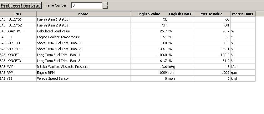

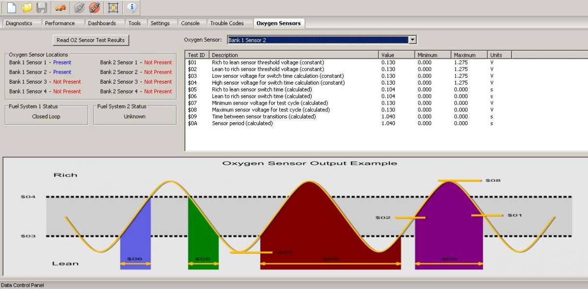

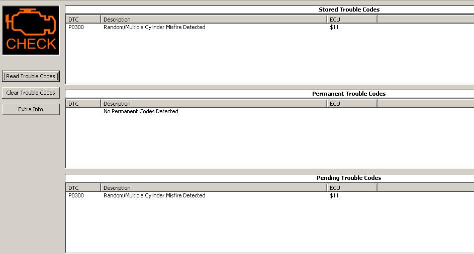

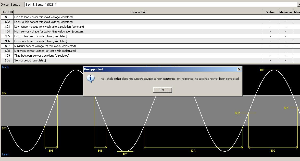

Guest Posted August 2, 2012 Share Posted August 2, 2012 Buna seara, Am si eu o problema la matizache euro 3, 2006, 85000km. Sper ca ma poate ajuta cineva, nu mai stie nimeni incotro. Cilindrul nr. 1 nu functioneaza la turatii mici (cel din stanga cum te uiti la motor). La relantiu daca scot fisa nu se schimba nimic la rularea motorului. Daca blochez turatia la 2-4000 rpm si scot fisa, deja se vede diferenta. INJECTORUL am schimbat cu unul nou! Problema persista. BUJIILE SUNT NOI, 11 mm distanta. Totul este ok la ele. Injectorul este euro 3 ca si masina. Am cod de eroare p0300. Atasat pozele. Link to comment
korydon Posted August 3, 2012 Share Posted August 3, 2012 Schimba fisele intre ele si fa acelasi test. Link to comment
asanyi Posted August 3, 2012 Share Posted August 3, 2012 (edited) Interscimbarea fiselor este o idee buna ,in caz ca problema persista la cilindrul 1 dupa schimbare, incearca sa imprumuti de la cineva un sir de bobine de matiz euro 3 pentru a verivica pe masina ta. Edited August 3, 2012 by asanyi Link to comment
matizdepitesti Posted August 3, 2012 Share Posted August 3, 2012 Rezolvat si problema caloriferului, fara elevator nu faceti nimic. Spatiul e stramt, iar daca nu le ai cu demontatul cat de cat mai bine nu te bagi. Aviz amatorilor. In alta ordine de idei, s-a rezolvat punerea unui furtun in service, caci pe primul il pusesem eu, toata treaba a costat 50 lei in pretul asta intrand si 2 l de antigel preparat, apoi am completat eu pe parcurs. Multa bafta. Link to comment
Guest Posted August 3, 2012 Share Posted August 3, 2012 Fisele sunt ok. Te referi la bobina de inductie? S-a facut o masuratoare la injector cu lampa aia si mi sa parut ca ardea incontinuu. (nu palpaia) Am sa vad, poate este bobina... macar as sti o treaba. Link to comment
asanyi Posted August 3, 2012 Share Posted August 3, 2012 (edited) Fisele sunt ok. Te referi la bobina de inductie? S-a facut o masuratoare la injector cu lampa aia si mi sa parut ca ardea incontinuu. (nu palpaia) Am sa vad, poate este bobina... macar as sti o treaba. Da la blocul de bobini ma refeream,este destul de scumpa, de aia iti propun sa incerci cu unul de la cineva imprumutat sa nu cheltui banii aiurea pina nu te convingi de problema ,injectoarele se masoara cel mai bine cu scanerul ,se verifica timpii de deschidere in millisecunde,sau pe stand debitul de benzina dozata. Edited August 3, 2012 by asanyi Link to comment
Guest Posted August 16, 2012 Share Posted August 16, 2012 presiune 4-14-10 bari. (cilindru 1-2-3). Aici era buba. Cod P0300. Segmentare+set garnituri+2 supape+ curea distributie. Pret 280 lei piese. Manopera 430 lei. Sa vad cum va merge. este in service. Link to comment
Guest Posted August 18, 2012 Share Posted August 18, 2012 Segmentarea: Oki, dnul Ghita a executat reparatiile impecabil. Chiar segmentarea a provocat toate problemele. Nu mai am nici o eroare, masina nu smuceste/tremura cand esti in a 3-a, nu tremura scaunul pasagerului la relanti(prima data de cand am masina). Motorul inca strange un pic. Am facut doar 100km de la segmentare. Cand isi da drumul sper ca va merge ca si nou. Link to comment
