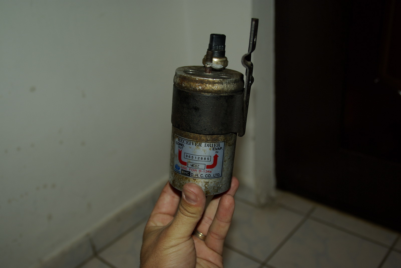

gabyyy26 Posted June 17, 2010 Salut am si eu o problema pe care sper sa o rezolv cu ajutorul vostru.Problema consta in faptul ca m-am lasat convins de postarile voastre sa montez un AC pe matizul meu ,am fost la dezmembrari am cumparat o instalatie de matiz si am venit cu ea acasa ,am inceput sa o montez pe masina eu cu un prieten ,toate bune si frumoase pana intr-un punct nu sa uitat nici unul care este intrarea si iesirea conductelor de la canistra acea de aluminiu condensor parca, nu stiu exact cu ii se spune maine o sa facem instalatia electrica pt ca este un matiz euro 3 si rugamintea mea este daca poate sa ma lamureasca cineva cu poze sau scheme ceva cum vin legaturile la canistra acea de aluminiu ma refer la tevi care este intrarea si iesirea daca are vreo importanta sau nu ,si cealalta problema unde leg termistorul acela de pe caloriferul din habitaclu de la aerul conditionat .Multumesc anticipat. Quote Share this post Link to post

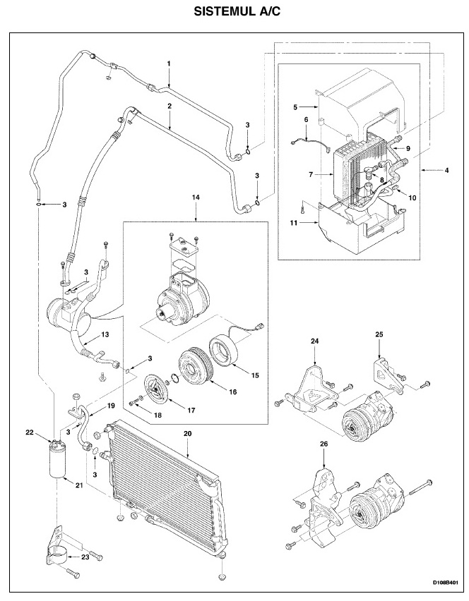

gabyyy26 Posted June 18, 2010 Da ai dreptate nu imi fac probleme de instalatia electrica sunt electrician auto si am citit topicul ai dreptate vine un fir verde cu o dunga alba de la mufa ECM comanda la ambreiajul de la compresor care trece printr-un contact din receptor-uscator .Nu e asta problema ,adevarata problema este ca nu mai tin minte cind am desfacut instalatia ,intrarea si iesirea conductelor in receptor-uscator nu stiu daca le-am montat corect si nu merita sa incarc instalatia cu freon daca sunt montate gresit ca apoi sa am ce descarca si sa arunc cu bani in vant .Pe mine ma intreseaza daca stie cineva care este intrarea si iesirea conductelor sau daca are vreo importanta sensul ,daca exista vreo supapa de sens ceva.Multumesc Quote Share this post Link to post
adostar Posted June 19, 2010 Sper sa-ti dai seama din schema asta. Quote Share this post Link to post
koornel Posted June 19, 2010 Vezi ca pe receptor uscator ai lipita o eticheta care iti indica directia de montare ... adica de la radiator (condensor) intra conducta mica si pe sensul sagetii iasa pe conducta de presiune inalta spre evaporator. Quote Share this post Link to post
smailmiami Posted June 19, 2010 Trebuie montate in pozitie astfel incat la final mufa in care intra firele din instalatie sa fie pozitionata intre conductele de freon care intra in receptor si botul masinii. Quote Share this post Link to post
gabyyy26 Posted June 19, 2010 Da asa este am reusit il montasem corect multumesc tuturor pentru ajutorul dat au fost de un real folos, multumesc incaodata sunteti NUMBER ONE . Quote Share this post Link to post
