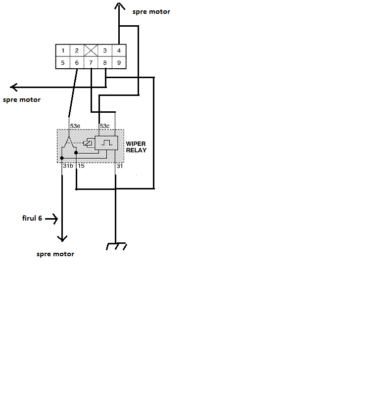

  1. Am rezolvat! problema.. era siguranta de 15a -> arsa, nu stiu cum presupun ca am atins ceva si a sarit..., schimbat sig si rezolvat! Schema este ok, Multumesc pt support bishnitzarul Seara buna!

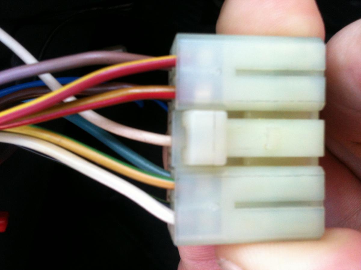

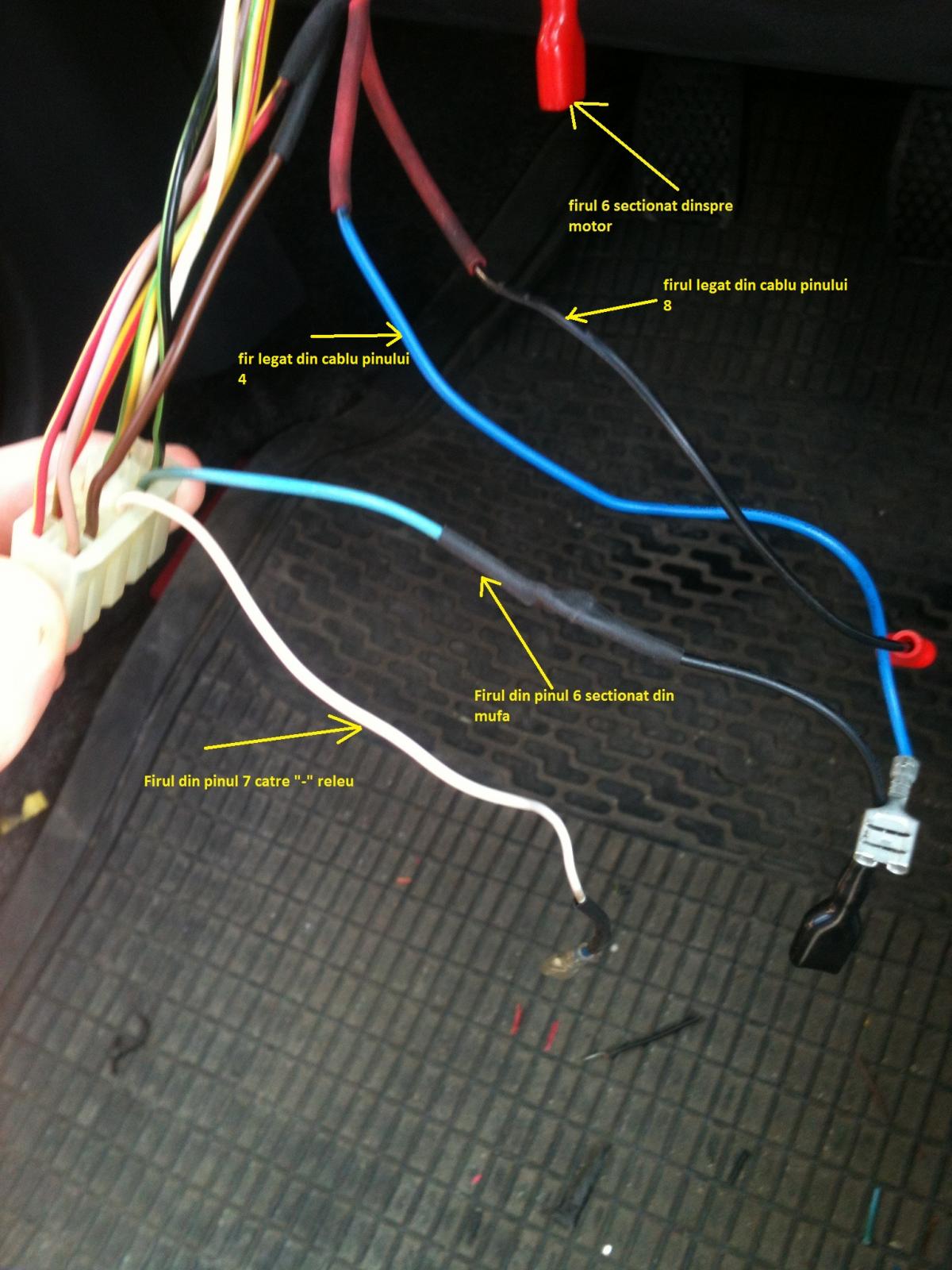

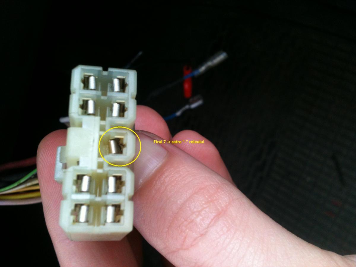

  2. Operatia a decurs asa: 1. Inversat firele conf: - 5 la pozitia 6 - 6 la pozitia 5 - 7 la pozitia 8 - 8 la pozitia 9 Dupa aceea: - de pe firul pinului 4 (rosu cu galben) am pus un fir cu papuc spre 53c - firul 6 l-am sectionat I-am montat cate un papuc partea dispre mufa in 53e, partea dinspre motor in 31b - noul fir 7 adaugat in mufa l-am dus in "-" releului - de pe firul pinului 8 (maro) am pus un fir cu papuc spre 15 - din releu a mai ramas 31 care l-am legat direct la masa masini. In afara de firul 6 care se sectioneaza, celelalte fire doar le-am dezizolat fara sa le tai si m-am legat de ele. Ceva imi scapa.. si nu imi dau seama ce, mi-am montat si A/C pe el dar parca nu a fost asa.., doar daca au schimbat astia firele..matizule e din dec 2006 euro3 am pus si o poza cu ce legaturi am facut intre mufa de la maneta si releu - 0724294410
  3. salut, multumesc pentru interventie, Am atasat cateva poze sa-ti dai sema ce am facut
