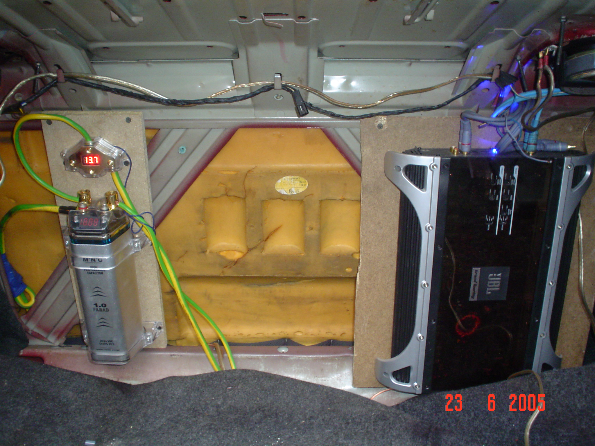

Eu mi-am montat singur si difuzoare si mp3 si amplif si condensatorul. Pe fata in usi am bagat Infinity 6500cs, diametrul de 16.5 parca, pe spate ovale 6x9, infinity pe 2cai, cele pe 3cai au bube, se cam ard al treilea tweeter, majoritatea de asta se plang, 2 amplif JBL GTO 75.4,din pacate unul a plecat, am ramas doar cu cutia in casa, prin august sper sa-mi iau altul, sau un Infinity tot pe 4canale. Am un trapez band-pass, JBL,cutiile acelea cu gura de bass portocalie, iar difuzorul tot un Jbl Gt12, diametrul de 30cm, 250rms, urmeaza sa-l schimb cu un Infinity Kappa, sper eu un Kappa Perfect, mai depinde si de cati bani ai. Ca HU am un Alpine 9827RR, la fel in august intentionez sa-l schimb tot cu un Alpine 9835 sau in cel mai rau caz Alpine 9853. Sunt foarte multumit de HU de la Alpine, am avut de toate, Sony, care e cam varza, Pioneer care sunt bune,7600MP este excelent,are o gramada de reglaje, se aude un pic mai tare la volum, dar nu la fel de clar ca Alpine, Jvc este la nivelul lui Sony. Alimentarea este de la baterie,diametrul cablului de 20,siguranta pusa imediat langa bacterie, minusul luat de pe suportii de bara spate.Condensatorul de 1F isi face si el treaba, nu mai omor bacteria. HU a fost 8mil acum un an, l-am prins cu garantie 2ani, inclusiv partea optica,am fost si eu mirat. Rotundele din usile fata au fost 4.3mil, ovalele 3.1mil, 7.2milx2 amplifurile, dif SW 2.5mil, cutia o aveam de ceva vreme, am avut chiar 2cutii identice insa una am vandat-o, si acum plang dupa ea. Condensatorul 2mil, nou-nout cu garantie 1an. Am sa adaug si cateva pozne. scuze de jegul din masina dar nu am mai facut curat de 2sapt ca nu prea am mai avut timp, si sunt si in curatenie. Si cutia este murdara de la sacii de glet carati, dar iese cu aspiratorul. geamurile fata nu au nici o problema, coboara pana jos, manivela nu atinge disuzorul, sunt la fix. TW din usi sunt in stare de functionare, dar nu le-am mai legat, imi sunt de ajuns cele de la infinity. Dif din bord sunt si ele functionale, dar sunt oprite din meniul MP3-ului, finalii nu sunt alimentati. TW mi-au ramas de la niste dif pe 16 Alpine,care nu aveau filtre si la care am renuntat pt cele Infinity care au si filtre. Masina este un GL din korea '95 cu AC si toate cele inafara de geamuri electrice.
