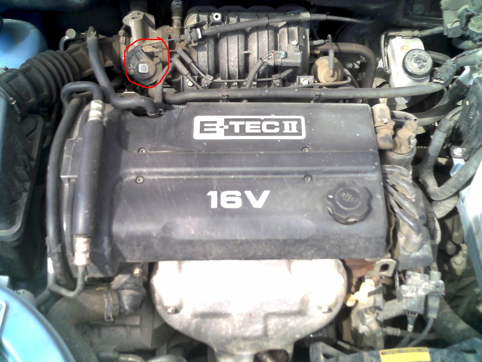

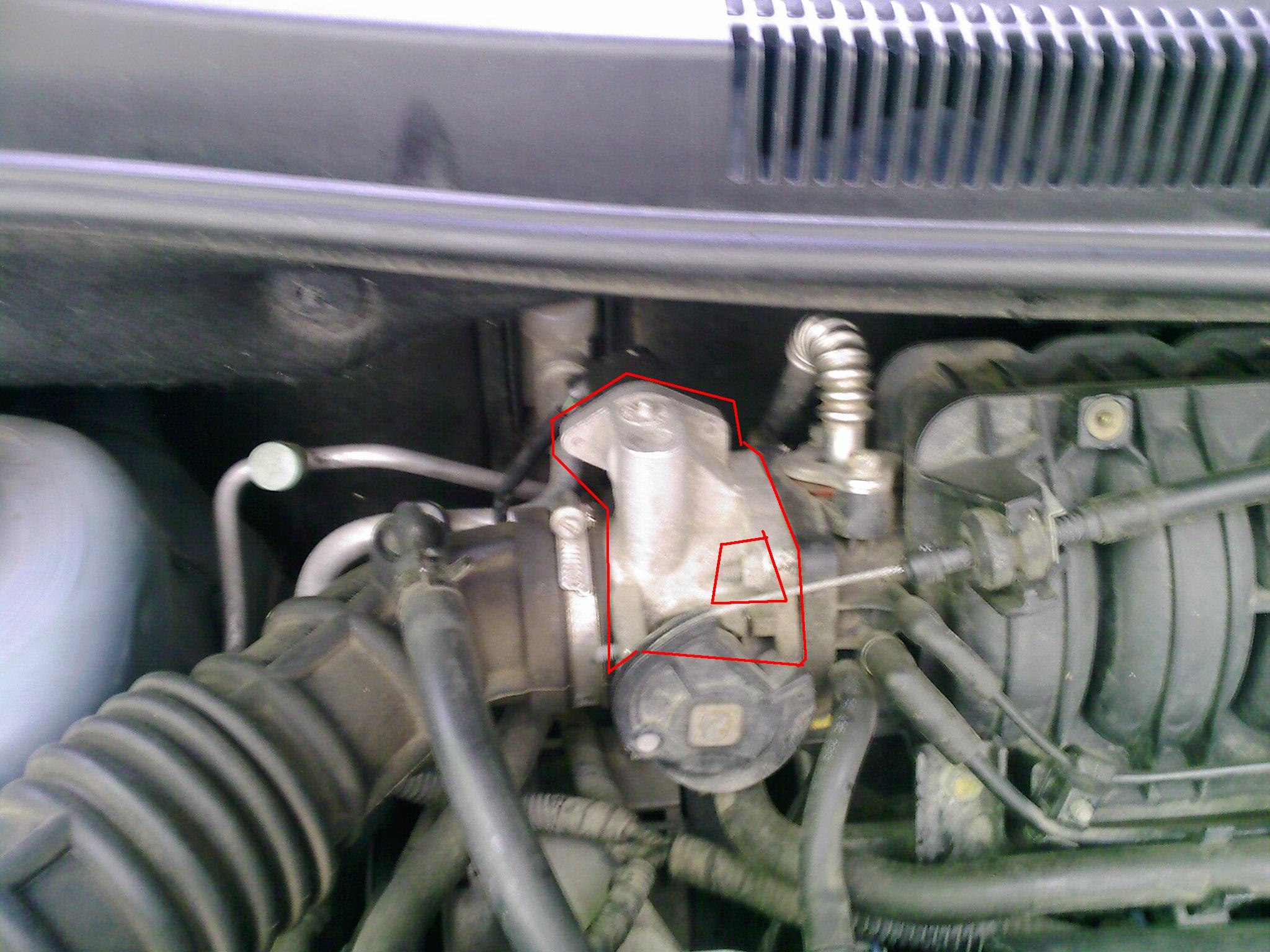

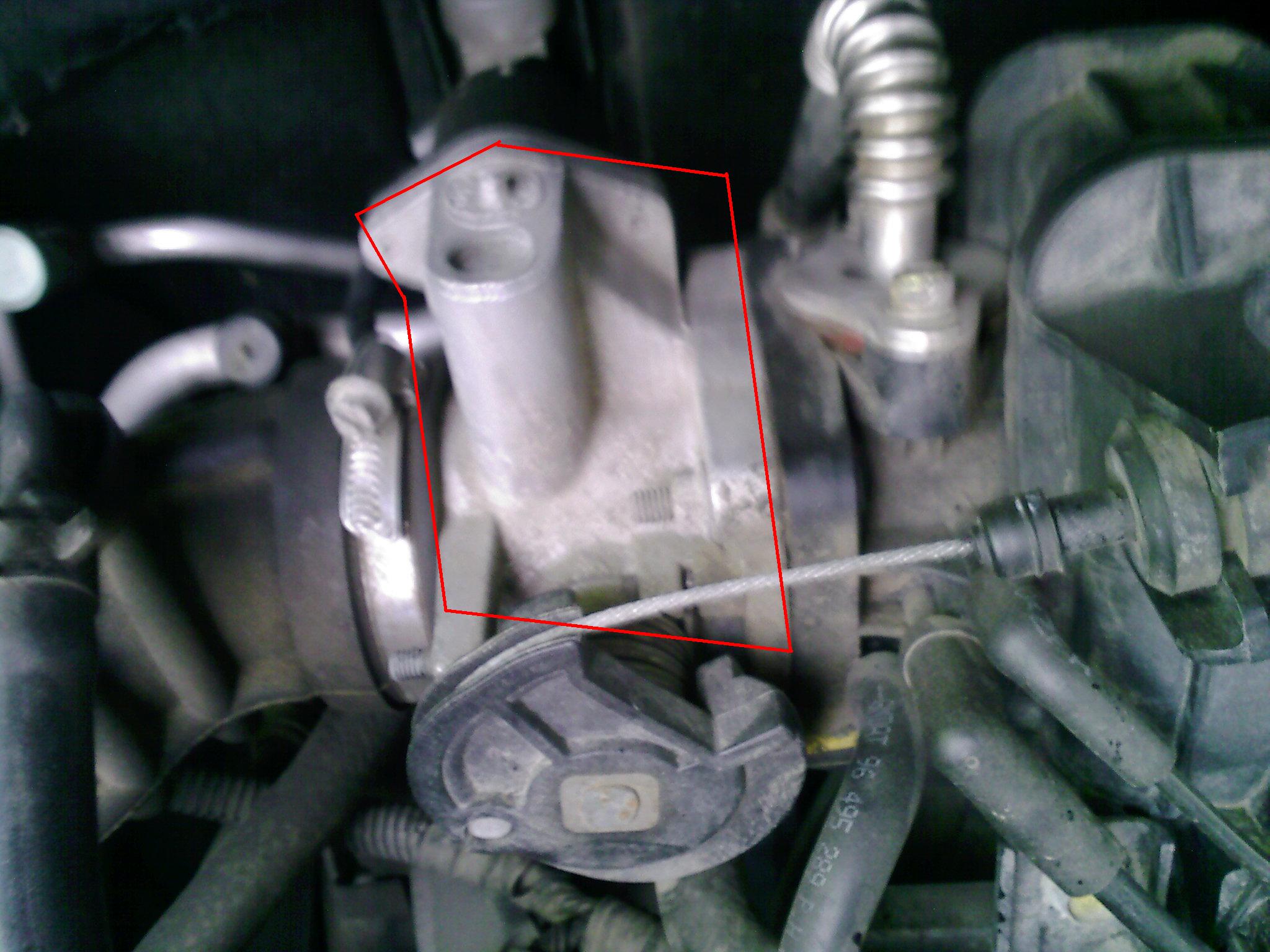

Clapeta de acceleratie din cate mi-am dat eu seama este cea incercuita cu rosu. Gresesc? I.A.C.-ul este prins pe ea. Ce noroc!! M-am chinuit jumatate de ora sa desfac unul din cele 2 suruburi ale IAC-ului si nu am reusit.[Deh' am mainile cam mari...] Poate ca voi reusi zilele astea cand o sa dau jos clapeta. Mai astept sfaturi. Nu promit, dar sper ca duminica sa am timpi sa ma pot ocupa de clapeta.
Acolo se termina cablul de la acceleratie. Ce ar trebui sa dau in principiu jos? O sa fac niste poze mai detaliate si zilele astea o sa incerc sa fac un "tutorial" despre clapeta. Astept ceva indrumari. Multumesc anticipat.
Unde se afla celebra clapeta de acceleratie?! Ma pricep la "surubait" si cred ca as putea sa o curat eu. Eroarea este de la sonda lambda si mi-a zis sa nu-mi fac griji pentru ea.
