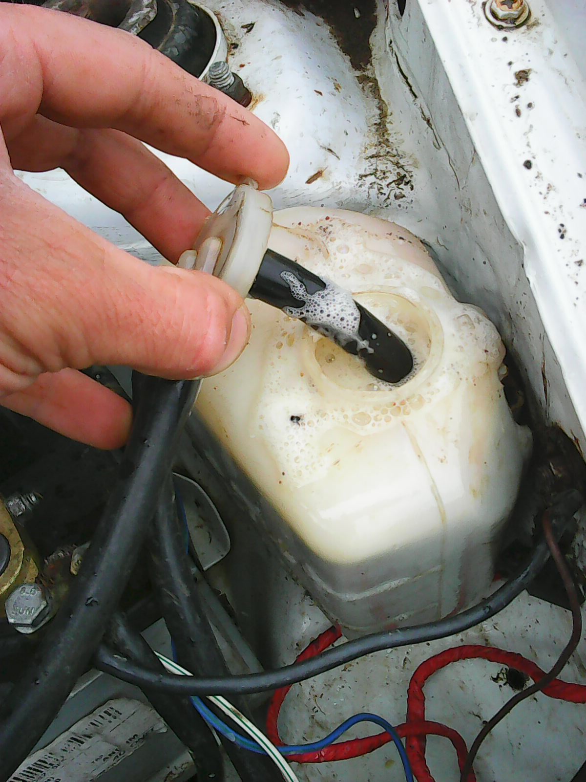

pai n-a aparut niciunul din simptomele astea, doar fum alb deodata si mers neregulat al motorului/lipsa putere... nici acum nu-s pete de ulei in vasul de expansiune... si n-a pierdut lichid de racire deloc pana acum,cand a inceput sa iasa fum alb si sa spumeze in vasul de expansiune! posibil sa fi pierdut lichid de racire acum dupa ce a facut "urat",ca iesea cu presiune spuma din vas... chiar a facut o mica balta sub motor cand am ajuns acasa... azi pe la 11:00 ajung piesele si poate vine si meseriasul/mecanicul dupa-amiaza sa vedem ce dezastru e in motor...
apa nu are in ulei,am scos joja de vreo 3 ori si uleiul e la fel ca intotdeauna... A pierdut cam 2 cm la nivelul din vasul de expansiune! Era oricum cam un deget sub maxim, de cand am parcat-o inclinat RAU in fata unui bar si a pierdut ceva lichid de racire atunci... erau cred ca 40 grade pe strada aia... Face si a mea "fum alb/norulet" dar e mic in comparatie cu ce zici tu!maxim 3 metri lungime daca bate vantul si doar dupa ceva minute de functionare... N-am desfacut niciodata chiuloasa de ORICE MASINA de cand sunt eu... Sper sa o rezolv oarecum ieftin,ca n-aveam asta planificat chiar acum... Urmeaza sa ma interesez cu meseriasul care imi va desface motorul ce trebuie facut si unde/in ce service... Eu chiar n-am habar la masini ce si cum se face... Tind sa cred ca si la motorul meu s-a stricat garnitura e chiuloasa undeva intre circuitul de racire si unul din cilindrii ,ca altfel nu se explica de ce iese fumul acela alb doar dupa ceva timp de functionare... se "strecoara" lichid de racire intr-unul din cilindrii si se evapora din cauza temperaturii... de aici si fumul alb la evacuare ce l-am vazut eu dupa ce aproape am parcat si mi-a picat falca instantaneu... nu-mi venea sa cred ca s-a bulit motorul fix LUNI si fix cand aveam nevoie de masina... Nici eu n-am habar de ce a facut spuma aia,ca doar am curatat circuitul de racire de l-am zapacit ultima oara cand am umblat la motor... Doar sa fi ramas ceva detergent/calgon prin circuit si s-a gasit fix acum sa spumeze de zor... Dar ulei sigur nu este... n-are consistenta uleiului si nici nu aluneca precum un ulei intre degete... ciudatenii una dupa alta de LUNI... am inceput "bine" saptamana... parca vad ca o sa arate chiuloasa ca la matizul asta: Daewoo update

@dae-woo-doo ca tot veni vorba de "chiuloase"... azi CRED ca mi-a crapat garnitura de chiulasa ,urmarile aratand ca in pozele astea: fum alb la evacuare parca-i motor in 2 timpi,motor turat si lichidul in vasul de expansiune spumat si iesind cu presiune pe unde putea si el... cam astea sa fie "simptomele" de garnitura de chiuloasa arsa?! am comandat oricum kit-ul de distributie si o garnitura de chiuloasa victor-reinz iar maine CRED ca o rezolv cu ajutorul unui amic... daca vrei sa speli chiuloasa incearca ceva solutii intai degresante si apoi acide sa elimine/dizolve piatra ce probabil s-a depus pe canale... poti sa incerci si ceva mai "coroziv"/agresiv dar pentru scurt timp apoi clatesti bine! N-ar strica nici jetul cu presiune de la spalatorie! sunt unele ce au si incalzitor diesel pentru apa! iese ceva de vis daca o speli la una din spalatoriile astea si cu solutia de curatat motoare ce sigur o au toti intr-o spalatorie! eu am fiert capacul de culbutori intr-o solutie de calgon,detergent si acid acetic! a iesit aproape perfect si la exterior si in interior! spor la treaba! eu sigur o sa am nevoie... cum ai decis daca este nevoie de rectificare la chiuloasa? ar trebui sa o rectific si eu NEAPARAT? Unde ai rectificat-o tu,cam cat a costat? mercy mult!
