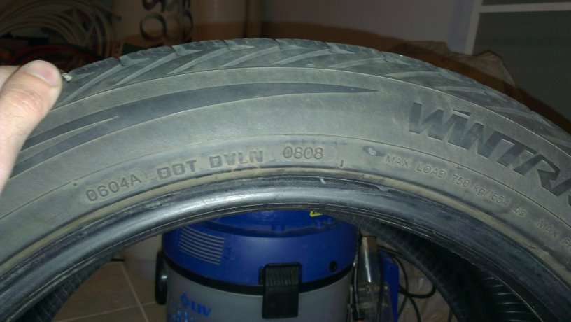

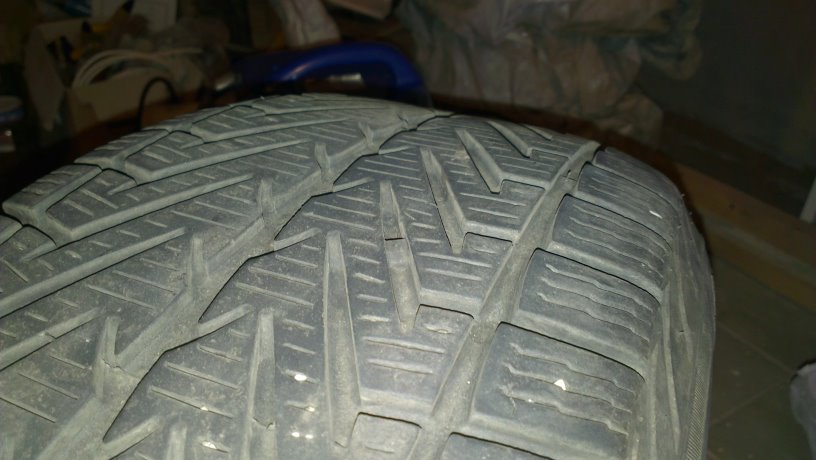

Vand Anvelope De Iarna 225/50/17 (Cruze Diesel)
ALiCE replied to ALiCE's topic in Piese si subansambluri auto
Vand 4 anvelope de iarna Vredestein Wintrac XTreme, 98 V XL http://www.vredestein.com/car-tyres/win ... reme/info/ Mai au cam 5mm de profil, mai tin 10-15000km lejer si chiar mai mult daca nu prea le folositi pe asfalt. Bineinteles, asta in conditii de responsabilitate, pe principiul "pana la limita legala (1.8mm parca)" merg mult mai mult. Poze sper sa pun azi-maine. Pret: 800 lei Telefon: 0743 029 803
