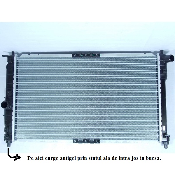

Bun. Am inteles ce trebuie facut. Atasez poza pe unde curge. -

Poti fi mai explicit putin? Nu am inteles clar ce si cum. Cunostinte de mecanica am. Surubul ala de plastic din cate am observat este putin conic. -

Pai nu dau radiatorul jos curat plasticul acela de antigel si apoi pun gasquet sau altceva. La radiatorul vechi robinetul acela nu dadea niciun semn de slabiciune desi avea 13 ani. La robinetul ala nu mai am de gand sa umblu niciodata. Dar naibii sa.l ia ca atunci cand i-am pus O-ringul asta nou o saptamana nu a curs, acum cateva zile am observat ca a inceput sa curga desi eu l,am probat daca rasufla pe acolo si nu rasufla de nicio culoare. Ma gandeam totusi sa mai stang cu cheia putin robinetul deoarece cu mana nu mai merge strans. -

Chestia este ca nu as mai da iarasi radiatorul jos si antigelul ca l.am mai dat de cateva ori din cauza robinetului aluia si ma gandeam sa urc masina pe o rampa sa ma bag sub ea si sa astup?doar partea de jos a acelui robinet ca pe acolo curge prin lateral nu curge. Gasquet din ala de se pune la garnituri nu e bun? Pot sa astup doar partea de jos? -

Salut. O noua problema cu pierderea de lichid de racire. Am schimbat de curand radiatorul fiindca imi curgea pe la peretele lateral care era din plastic. Am luat un radiator nou, dar acesta avea O-ringul rupt de la surubelul ala de plastic pe unde se scoate antigelul, si i-am pus O-ringul de la radiatorul vechi dar acesta era mai mic si tot curgea. In final am cautat un O-ring potrivit si am gasit l.am pus la radiator. Am astupat 3 stuturi de la radiator si pe unul am suflat cat am putut de tare si nu a mai rasuflat. O perioada nu a mai curs antigel pe acolo, acum a inceput iarasi sa curga cateva picaturi dupa ce merg cu masina si motorul se incalzeste si apoi ajung in parcare opresc motorul si dimineata se cunoaste sub ea cateva picaturi, o baltoaca mica cu diametrul de 4 cm asa. Ce as putea sa.i fac? -

Revin. Nu era spart furtunul acela si era crapat stutul de la vasul de expansiune pe care intra(acela cel mai gros). Cum lichidul de racire trebuia schimbat(era apa simpla de la cat am completat mereu) ca mai e putin si ingheata si eu neavand la indemana alt vas de expansiune am lipit acolo crapatura aia cu gasquet din acela pentru garnituri care rezista la temperaturi mari. Am facut bine? O sa reziste? -
