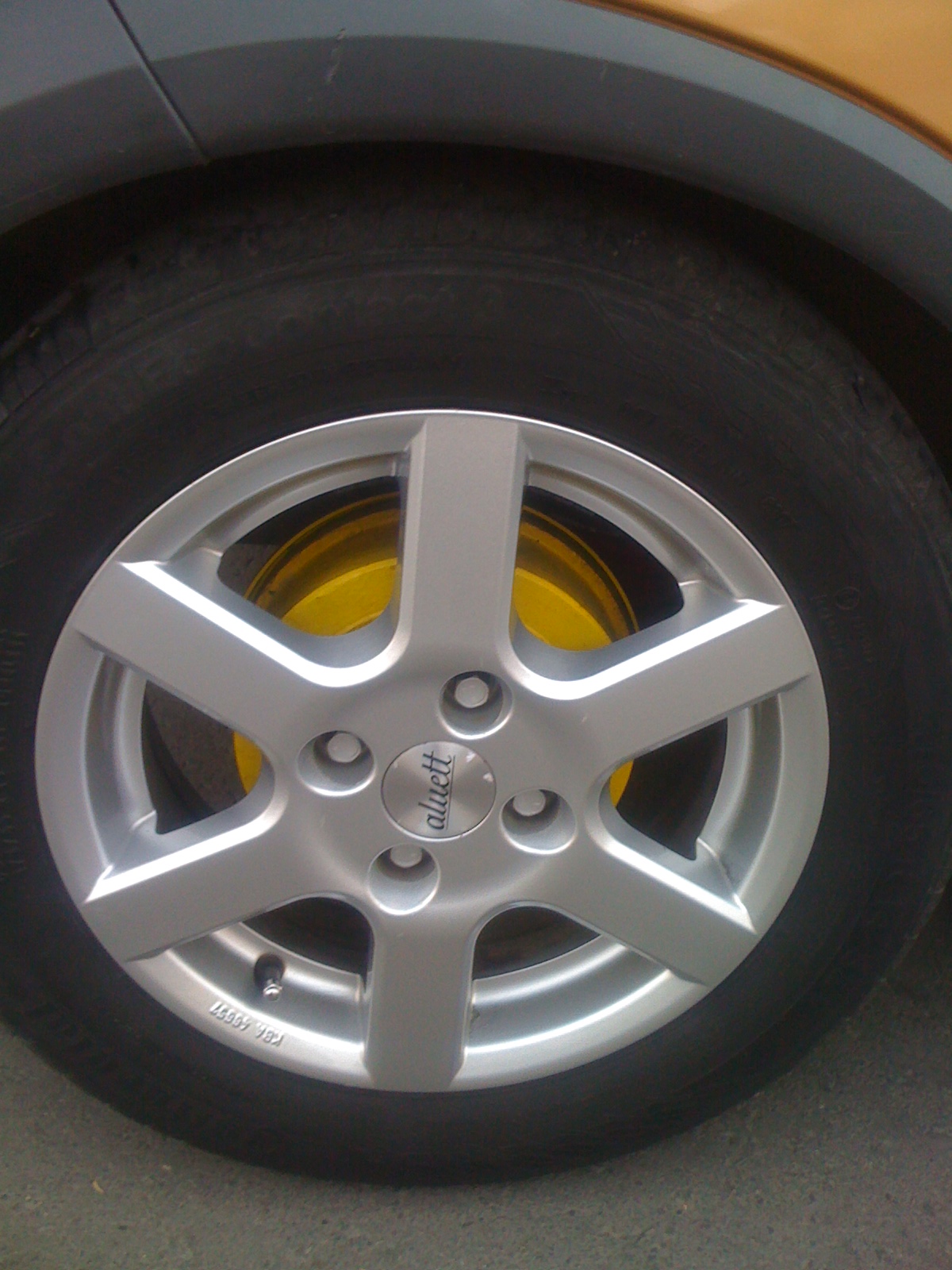

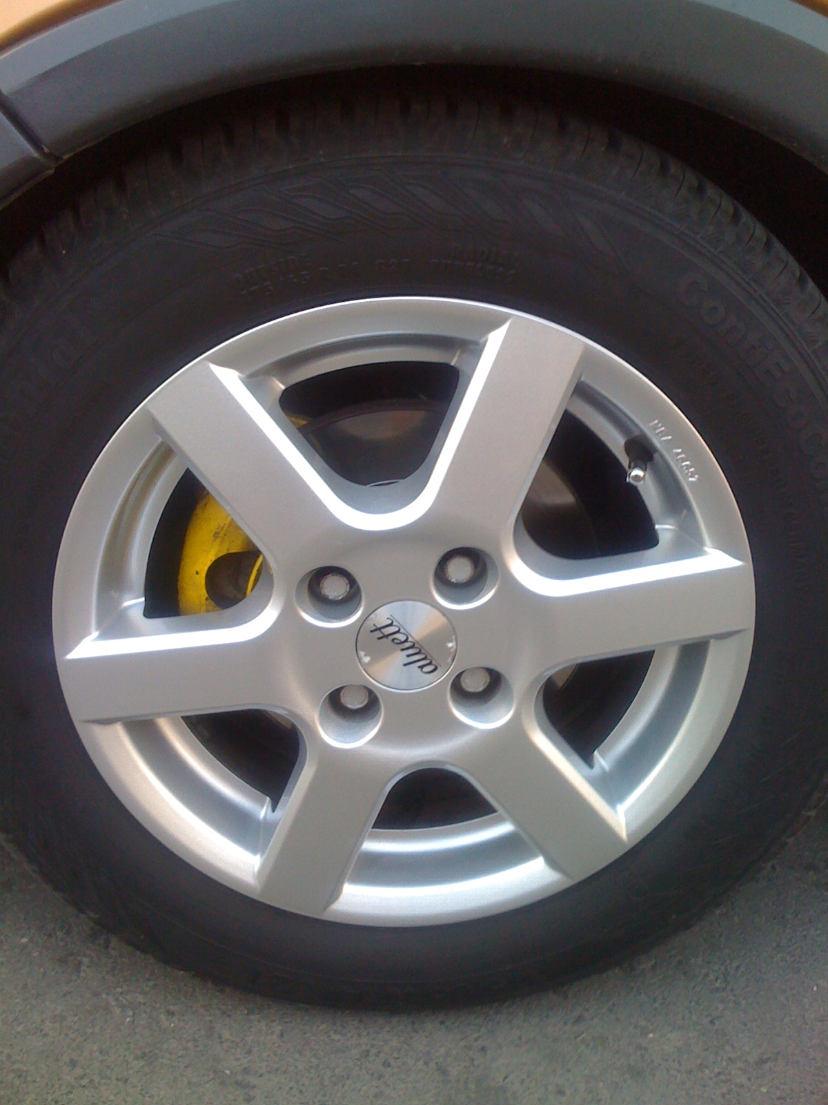

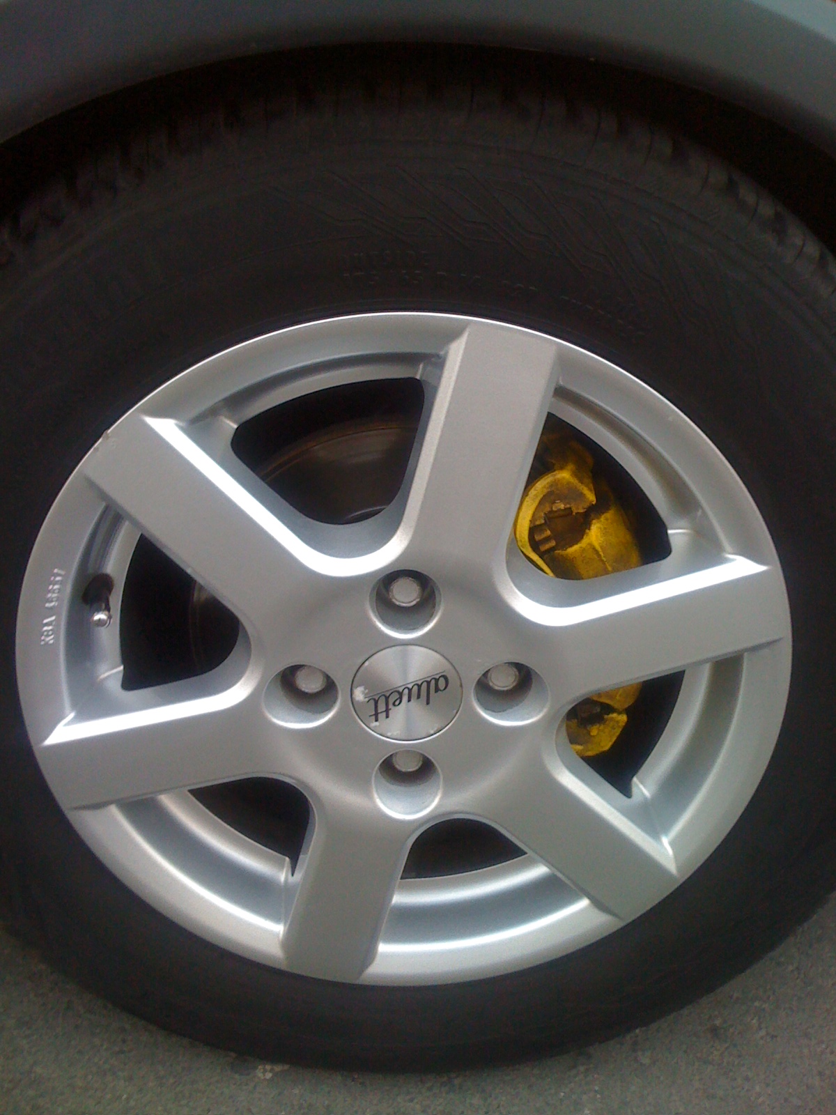

  6. Vand 4 jante Aluett ( Made in Germany) impecabile 4x100 , 14" , 5.5J si 4 cauciucuri Conti EcoContact in stare ft ft buna 175/65/R14 82T Jantele se prezinta neatinse , cu vopseaua originala pe ele . 800 ron jante + cauciucuri CONTACT : 0766.299.564 - EDVIN
