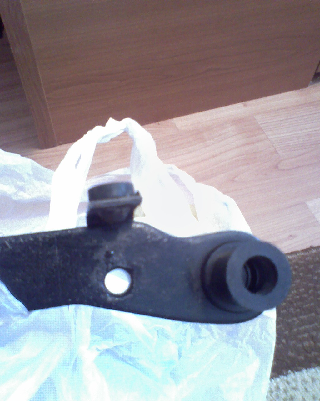

  14. Zilele astea am facut "revizia" la pedala de ambreiaj. Probleme: o apasare relativ mai greoaie, la care se adauga un pacanit la eliberarea ambreiajului, pe la jumatea cursei. Am gasit rupta bucsa mica ce tine tija impingatoare cu un bolt mic, si rupta fiind, s-a frecat in timp boltul mic de acea gaura din pedala, pana s-a ovalizat gaura, si s-a tocit juma de mm si boltul. Rezolvare: pedala a fost data la o cunostinta, pt umplerea acelei ovalizari, cu sudura (si pilit, pana se formeaza cerc din nou), iar eu am cumparat noi bucsa mica (3 lei) si boltul mic (5 lei) si dat cu vaselina cu litiu MOL (8 lei tubul) in toate punctele de frecare. Rezultat: nu mai scartaie, nu mai pacane, nu mai are pic de joc.. in 2 cuvinte: PEDALA NOUA! PS: Am atasat poza cu gaura din pedala despre care vorbesc, dupa sudura.
