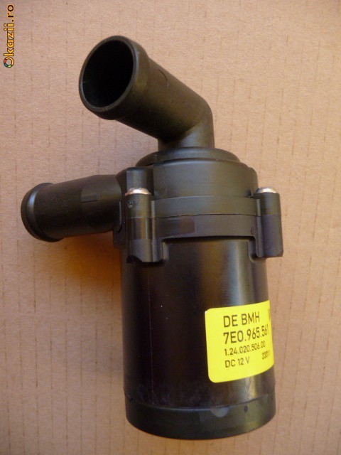

Cumpar pompa de apa electrica pentru auto. Este vorba despre o pompa folosita la recircularea antigelului la masinile care poseda calorifer si pentru locurile din spate.

Vine iarna !!!!!!!!!!!!!! Leganza baga caldura din doi in doi Daca cineva are o pompa asemanatoare cu ce-a din imagine sa incerce sa o conecteze pe racordul de tur al caloriferului. Este o pompa electrica suplimentara folosita pe unele masini in special pe cele cu calorifer pentru partea din spate Sunt convins ca debitul de antigel este insuficient ,drept urmare caldura insuficienta. Nu cred ca are rost sa comparam Dacia 1300 cu bord CN4 care baga caldura dupa primul kilometru cu Leganza care a fost gama de varf la Daewoo. Daca nu aveti "curaj"sa incercati(avand o asemenea pompa electrica) operatiunea de mai sus contactati-ma si o voi proba pe masina mea . Astept cu interes
