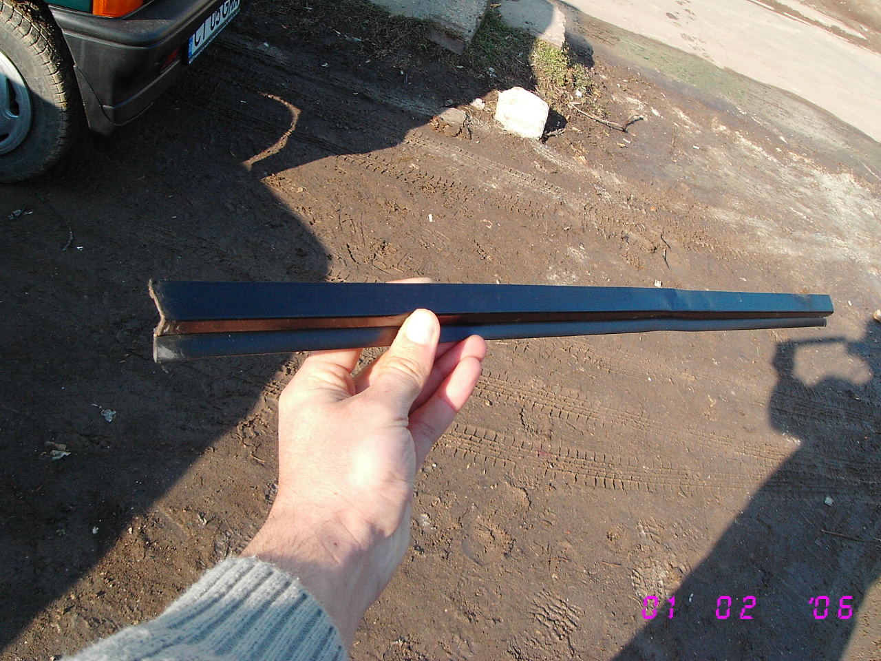

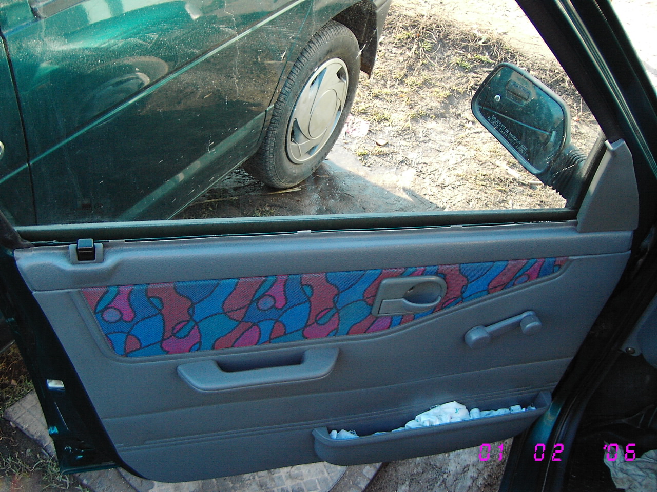

Multumesc mult ToPser, se vede ca esti constantean de al meu. Am rezolvat-o cu D-l Nicu Barbu, caruia îi multumesc. Piesa se numeste "Perie interioara geam", pentru cei care poate au sau vor avea aceeasi problema(doamne fereste ) ). fftopic:
Vă rog să-mi spuneti si mie cei care stiti si vreti, cum se numeste acea lamelă cauciucată si ce cod are ea, fiindcă vreau sa o cumpăr si nu-i stiu denumirea pt a o comanda.
