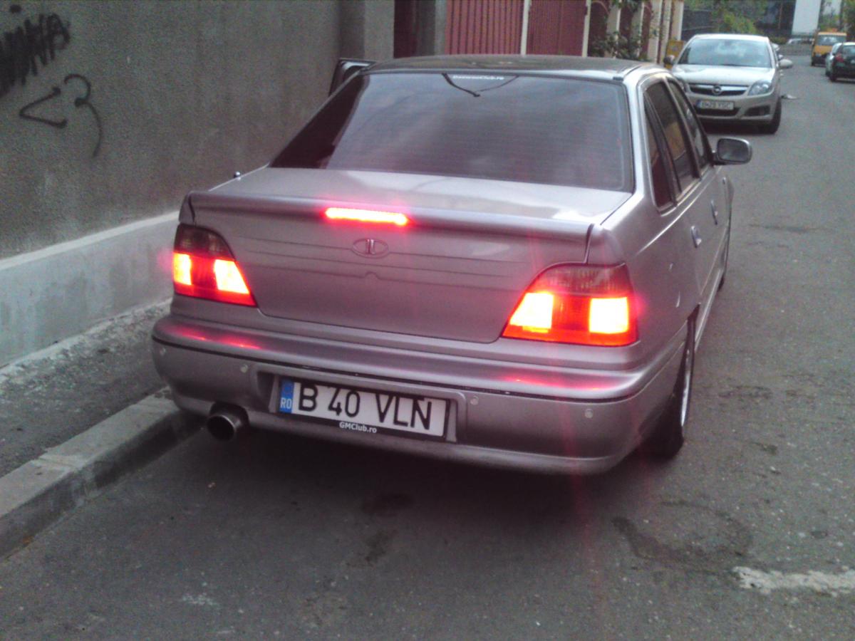

Poze cu baba mai scunda cu 2 cm.Imi place,insa e rigida,cam rau. Sant curios cat dureaza pana incep sa schimb bucsi,pivoti,etc...
