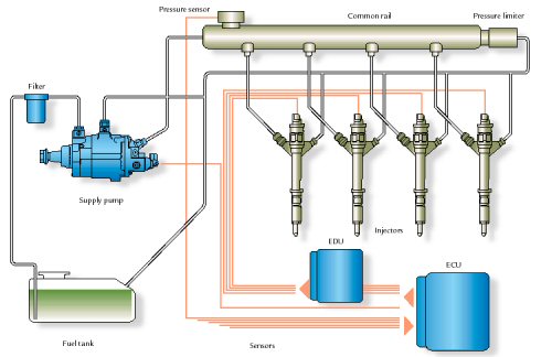

  19. Va fi cand va exista la vanzare motorul de 4,2 l TDI.Momentan se afla decit in stiri si in subiectele tale. Momentan motorul asta concureaza cu cel de pe Bugatti Veyron ,daca ma intelegi ce vreau sa zic.Tu faci confuzie intre motoarele common rail HDi,CDi,TDCi,CDTi si TDI cu common rail. In atasamentul de mai jos este schema unui motor common rail.Cu pompa de inalta presiune ,ramnpa comuna de injectoare comandate electronic. Motoarele TDI cu common rail au pompa de alimentare de presiune joasa, rampa comuna de alimentare a injectoarelor care sant cu element injector(PD)actionate de axul cu came si deschidere mecanica sau electronica (PDE).La noile injectoare de pe motoarele audi sa venit cu tehnologia piezoelectrica.Acestea au capacitatea de micsorare sau marire a duzei. Primul sistem folosit de mai toate firmele nu depaseste presiunea de 1600 bari la injectie pe linga al doilea care depaseste 2000 de bari. Cat despre articole si stiri stai linistit,nici un producator nu o sa explice cu exactitate sistemele folosite.
  20. Unde e motorul de 4,2 l TDI la vanzare?Nu ai de gand sa raspunzi la intrebare Despre motoare ti-am explicat dar e greu de inteles pentru cineva care nu lucreaza in domeniu.
  21. Exista la vanzare? Stiri neconfirmate?Pai cu dastea vi tu aici? Common-Rail este folosit de volvo pe autocamioane din 1990.
  22. BogdanG unde e motorul ala ? l-ai vazut tu?se vinde undeva? Motoarele VAG chiar daca au rampa comuna la injectoare folosesc alta tehnologie. Motoarele common rail se bazeaza pe pompa de inalta presiune si rampa comuna de injectoare electronice.Motoarele TDI de la VAG au rampa comuna de alimentare a injectoarelor presiunea mare facandu-se in elementul injector(PD). Restul informatiilor le platesti daca vrei se le aflii .Ai aflat prea multe gratis .
