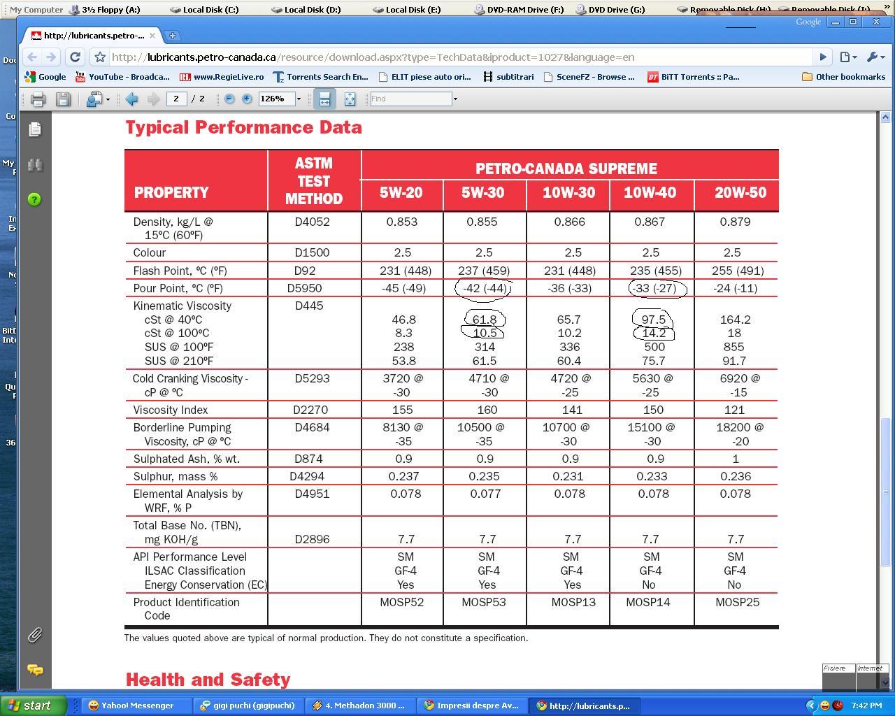

rich1974 replied to iso's topic in Probleme tehnice Aveo, Kalos, Lacetti
pai vezi...nu e vorba ca il tii ti putin in motor...10w40 are vascozitate mai mare decat 5w30... deci...chiar daca este uleiul nou...sunt uleiuri diferite, au caracteristici diferite. vedeti ca am incercuit acolo vascozitatea relativa la rece si la cald si punctul de curgere asa ca nu este nici o chifla daca tu in loc sa tii uleiul 15k km il tii 5k...nu are nici o importanta asta, e un ulei impropriu. asta nu inseamna ca poti sa bagi M30 si sa-l tii doar 2k km -

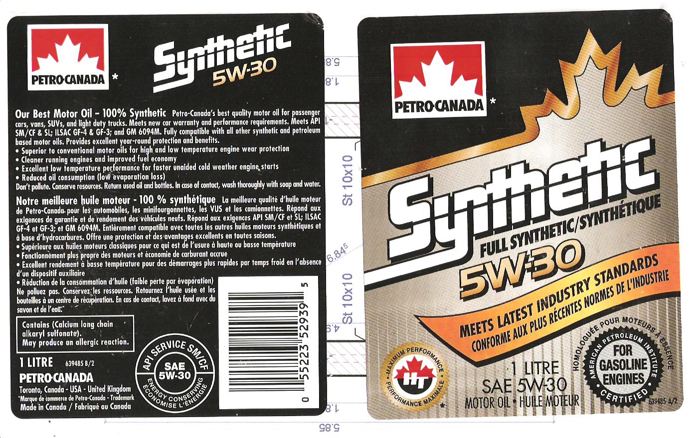

nu i-am facut inca un consum pe gaz...o sa te tin la curent! uleiul petro canada este sintetic si indeplineste cerintele GM. eu am trimis un mail cu etichheta la ei si i-am intrebat daca uleiul este original fiindca nu am vazut acel pridus pe sit. raspunsul a fost ca in 2008 ei au facut rebrandarea acelui produs si ca eticheta pe care o am eu este originala. oricum...la 23 ron/l mi se pare foarte bun. -
