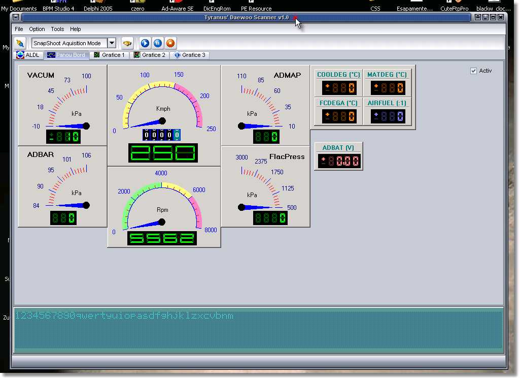

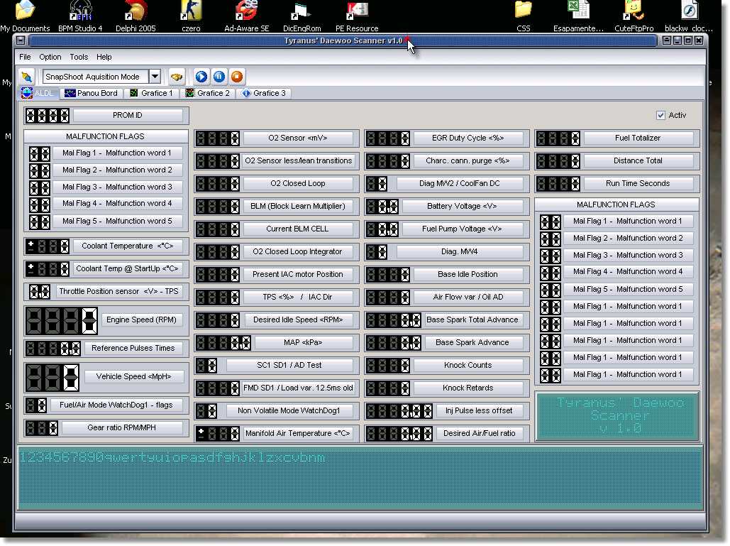

Iata si primele screen shoot-uri ale "creatiei" mele. Functioneaza comunicatia,simulat, intre doua calculatoare cu o interfata cu Max RS232. Are cineva un DS275 ?(e schivalent cu max-ul dar nu are condensatoare). A rasarit soarele si pe ulita noastra... Produsul final va functiona atat pe LCD (pt driver-ul masinii) cat si pe RS232/USB pt diagnoza completa, dar... totus se va reduce la pretul final al intregului subansamblu. Nici nu stiu ce sa folosesc mai bine : un LCD alfanumeric sau unul dot-matrix? Ce sugerati?

Inclin sa cred ca programul despre care vorbeste NINI este functional si asta deoarece trimite acelasi string catre ECM ca si EFILive : F4 57 01 00 B4 Oricum am vaga impresie ca Espero este tratat la fel ca si Nubira. @NINI : pot sa vin cu un laptop pe care pun un serial-port-monitor si serial protocol analyzer si soft-ul tau pentru a captura o sesiune intre ECM si PC? Poate iese ceva... Later edit: Am identificat si originea programului de care vorbea NINI. Intr-adevar este freeware. PS. Am si sursele.
