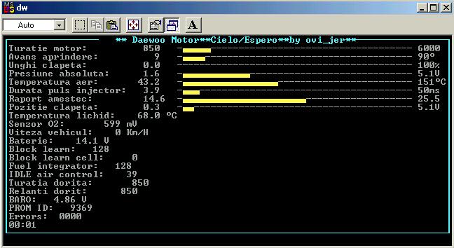

Pe baza parerii ca ar fi ceva cu senzorul de vacuum, am verificat vizual zona senzorului si am constatat tubul scos. L-am pus inapoi si problema rezolvata ! S-a stins check-ul din bord si dupa cateva sec de mers neregulat, s-a stabilizat si motorul. (A iesit de pe tabelele predefinite) Postez 3 printuri facute dupa aceasta interventie. Poate mai sare ceva in ochi la altii ... specialisti. Postez si un print cu cablul montat pe masina prietenului meu(Espero 1,8 CD/AC/MT) pentru referinta celor dotati cu salupe ! Ca analiza vizuala, s-ar intelege ca a mea consuma mai mult la relanti(macar).. timp injectie 3.9msec fata de 4.8msec.(~65grade C ambele masini) Obs: TOATE printurile sunt pe benzina. -

Chestia este ca amicul a plecat cu tot cu cabluri, interfata ce facuse el si program, dar a zis ca valorile erau in limite normale(are si el Espero 1,8). Sa vad cand mai reusesc "mufarea" ... -

HELP !!! Se aprinde check-ul si ramane aprins. Am incercat si ieri si astazi sa o pornesc, porneste normal, dupa cca 5 sec se aprinde becul problematic. N-am mers cu ea pt ca am circulat cu alta masina, dar am facut o verificare impreuna cu un prieten electronist din CT si in programul "by Ovi_jer" scrie in stanga jos codul de eroare: "0200". Am zis "Bine ca l-am gasit!" si am cautat in manual dar in manual lipsa cod 20. Astept orice comentariu... obiectiv! Thanks! M-ar interesa daca masina ar fi deplasabila pe propriile-i picioare pana la service sau trebuie sa-i iau un "scaun cu rotile" (platforma). Later edit: daca pornesc motorul din nou, imediat ce a fost oprit si nu-l las mai mult timp sa stea, check-ul ramane aprins direct, fara sa se mai stinga. (adica fara alea 5sec mentionate mai sus) Eroarea este pe benzina si pe gpl. -
