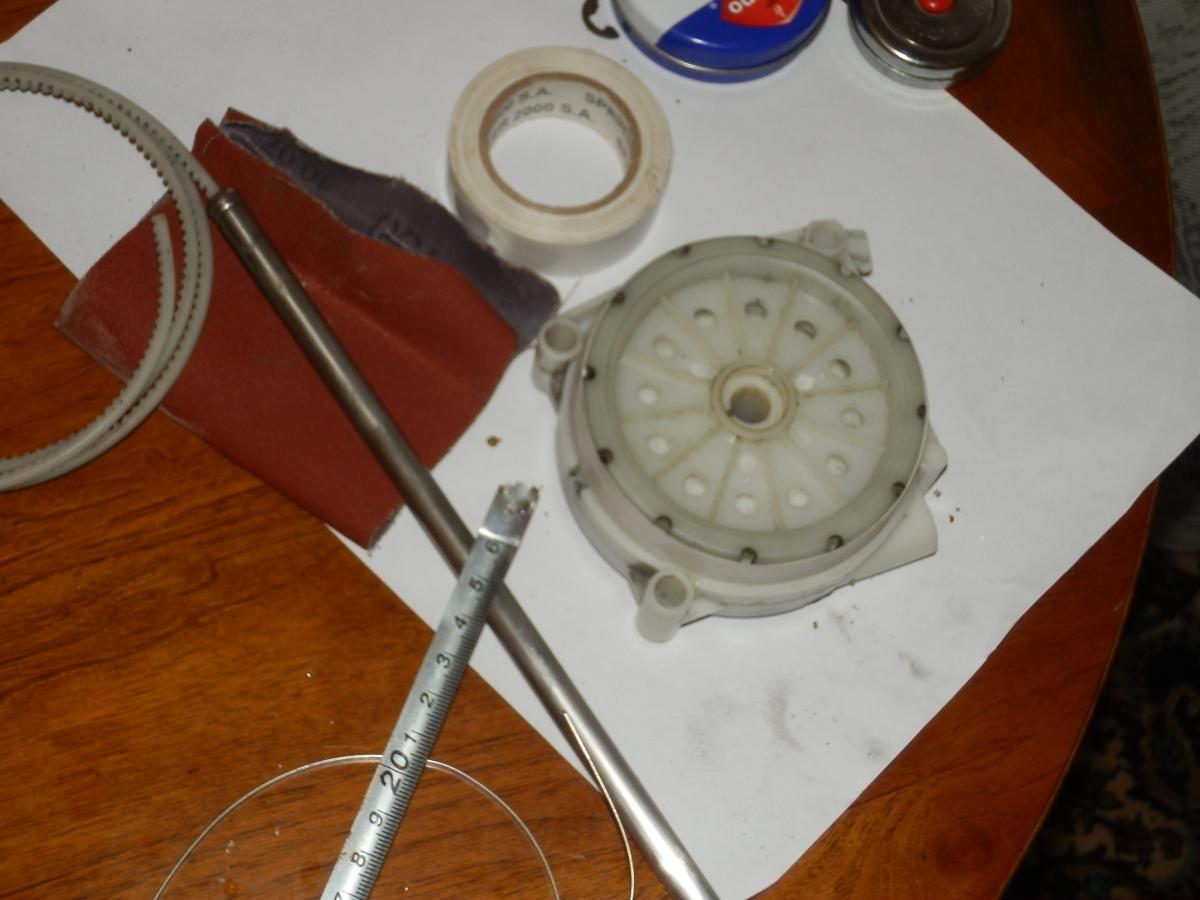

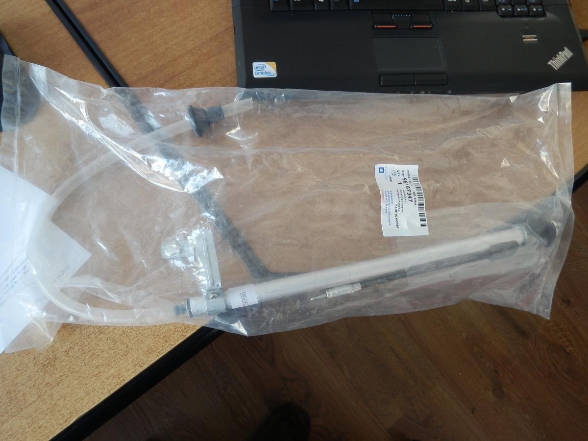

probleme antena Cielo
Nu_stiu_totul replied to tete's topic in Probleme tehnice Cielo, Nubira, Espero, Leganza
Am probat si nu s-a rezolvat problema Antena NU se inchide complet doar la a doua actionare dar nu mai "caraie". Am cumparat antena manuala si caut un strungar care sa-mi faca toba. Daca o repar o pun iar pe cea electrica ca-i de efect... Sper ca cea manuala sa se potriveasca ! Am ajuns acasa si am montat-o, s-a potrivit perfect dar nu sunt multumit, simt ca lipseste ceva. -
Ieri am mesterit toata dupa-amiaza ... fara succes. Banda de ruleta (chinezarie ieftina) nu se poate cositori trainic. Daca o incalzesti bine se dezintegreaza (am atasat poza). Am incercat si cu alte materiale dar fara succes. O sa caut un strungar si poate "ma lipesc", pana atunci cand ajung la masina fac proba si va spun daca s-a ameliorat "boala". -

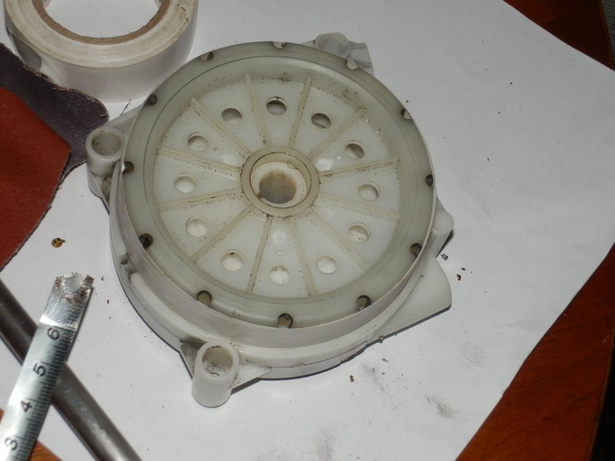

Ieri dupa amiaza am incercat sa rezolv problema dar am avut cateva probelme. 1) Nu am avut ruleta veche asa ca am cumparat doua noi (una cu panglica mai lata si una mai putin lata) Problema e nicio panglica nu se cositoreste si nu am avut din ce sa fac cercul de stragere pt. toba ... Aveti alte idei de material din care sa pot face cercul de strangere? 2) Cuplajul elastic are arc in interior . La mine cuplajul era rigidizat de murdarie si rugina . L-am desfacut si curatat dar nu sunt foarte sigur ca l-am montat corect. Din ce am vazut sunt 3 pozitii, una in care rotile se cupleaza fix, una care permite o miscare circulara de ~15 grade intre cele doua roti si una care permite o miscare circulara de ~90 grade intre cele doua roti. Eu am mers pe varianta 2. E ok ? Picioruse de plastic rupte nu am vazut la cuplaj... 3) Am curatat dintii (panglica,role,melc motoras) ,toba etc. , am uns usor ce am crezut eu, lagare, zona tobei care culiseaza in suport si am remontat componentele antenei. Proba nu am facut dar va spun cum merge dupa ce ajung la masina ... Pana atunci ma mai gandesc din ce sa fac cercul de stragere toba ...! Postez si un tutorial de curatare antena facut de mine pt. cei cu probleme cu antena. Tutorial curatare antenna.pdf -
Atasez si poze ... Toba.pdf Toba_in_Carcasa.pdf InteriorAntena.pdf
