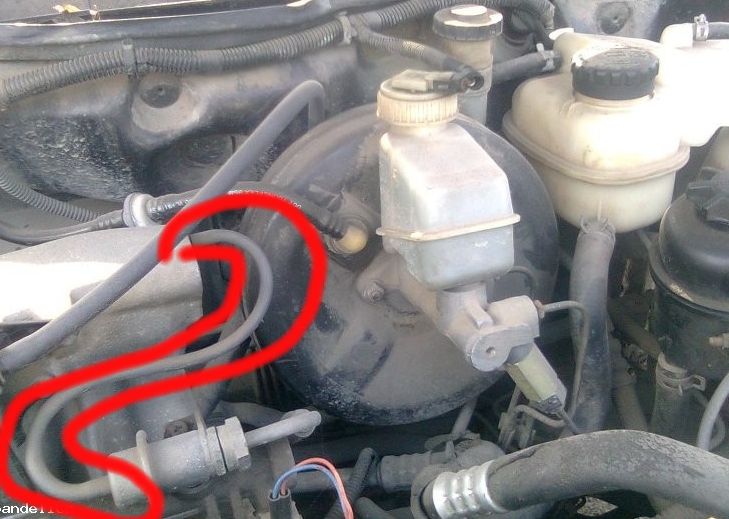

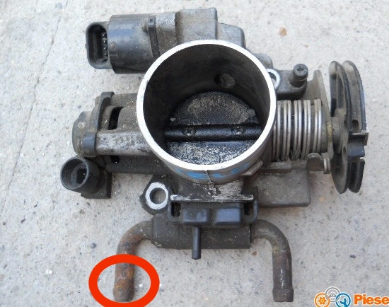

Cam ce s-ar putea intampla daca s-ar elimina traseul antigelului prin clapeta de acceleratie asa cum a facut userul de mai sus? Nu mai porneste iarna? Se incinge prea mult vara? Eu in prostia mea credeam ca tot antigelul face retur pe acolo dar abia acum m-am dezmeticit si aflu ca o parte din antigel se duce inapoi in vasul de expansiune pe acolo. Tot timpul trece antigelul prin clapeta?
Ioi.. ce scump e borcanasul ala.. 80 lei 100 cu transport cu tot.. Mai am prins la servis pe un nene cu ww golf 4 care avea un furtunas fisurat.. gen de e ala la cielo la filtrul de aer si era 300 de lei nou.. un furtunas cu 3 iesiri.. de nici 20 cm.. Eu am cautat un furtunas de vacuum 1 an de zile fara sa exagerez pana cand l-am prins pe un site la 50 de lei.. acum am observat ca mi s-a crapat furtunasul de vacuum care intra in regulatorul presiunii din rampa.. nici pe ala nu il gasesc.. pe niciunde.. Poate pe la dezmembrari sa ma duc sa vad daca au unul necrapat. Si am mai observat ceva. Ca imi da antigel pe la iesirea clapetei de accelelartie care duce antigelul in borcan.. Am mai dat eu cu mastic acolo dar de la caldurile astea s-a dus masticul ala si curge antigelul. Imi da pe la furtun pe acolo. Oricat l-am strans imi picura antigel pe la furtunul de retur al clapetei de acceleratie. La intrare in clapeta furtunul e in regula dar la iesire s-a ruginit al naiba.. De ce, habar n-am. Vad ca si in pozele de pe net iesirea antigelului din clapeta e rugininta.
