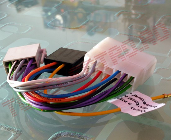

Eu mi-am cumparat un adaptor, dar care se potrivea la cielo, numai ca avea firul galben cu firul rosu inversate in mufa care se conecteaza la mufa de pe masina. Dupa ce le-am rearanjat totul a fost ok. Incearca asa, poate merge.

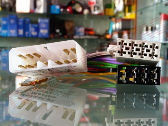

Poate reusesc sa te lamuresc fara sa mai desfac bordul, ci doar cu ajutorul pozelor urmatoare.
In prima poza cablul rosu este al treilea din dreapta jos (cel fara corespondent deasupra), iar in gaura libera ar trebui sa se bage firul galben. Doar ca producatorul le-a inversat, asa ca eu am scos firul rosu de jos si l-am pus sus, iar jos am bagat firul galben. Mufa nu se poate baga decat intr-o singura pozitie, deci n-ar trebui sa intampini probleme in a identifica ce ai de facut. As vrea insa sa subliniez ca asta a fost in cazul meu, nu stiu daca aceeasi problema e si la tine.
Dupa ceea de a doua poza am incercat si eu sa le pun dar nu am reusit , o sa incerc maine cum mi-ai explicat tu
Multumesc!
