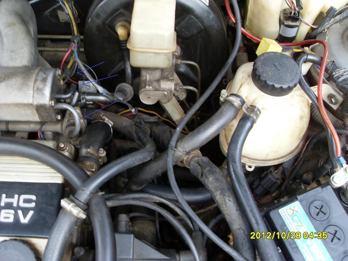

Am un Espero la care nu mai functioneaza comutatorul de pozitie al incalzirii ( cel central, parbriz, fata, picioare si intre ele... ). El se msca, dar nu se mai aude cuplajul ala care il face cu vid. Si nici nu se modifica locul de unde vine jetul de aer. A ramas blocat pe parbriz. Din ce am citit aici, imi dau seama ca e un furtun spart... probabil. Cam la ce trebuie sa ma astept cand desfac consola centrala? Cat de greu se inlocuieste?
In primul rind, uita-te sub capota, poate ai norocul si gasesti vreun furtunas in aer. In alta ordine de idei, ar trebui sa fie relativ simplu sa identifici unde este problema, un mic fisiit se aude, de obicei, in astfel de cazuri. Mai nasoala este situatia in care l-ai presat cu ceva ...
Edited by Salex
De presat nu cred... desi e posibil sa fi facut mecanicul asta cand a lucrat la altceva. Nu se aude fasait, nimic. O sa ma uit sub capota.
Azi am cautat pe sub capota furtune. Tot ce am gasit pana acum in zona de sub pompa de frana care sa intre catre bord au fost niste furtune ce par a fi de apa ( datorita colierelor cu care sunt prinse). Nu le-am desfacut ca n-am vrut sa curga apa/antigelul pe jos. O sa ma uit maine la furtunul de la admisie de care zicea in 2009 Ciprian...
Furtune de aer n-am vazut care sa intre in bord, sau nu stiu eu sa le caut oare?
La interior cum se poate desface consola? E cineva care a desfacut-o si stie sa-mi spuna? Ca n-as vrea sa ma apuc sa trag de ea si sa o rup sau sa rup si altele... Se poate sa fie pe acolo un furtun sarit/spart sau doar sa fie ea stricata?
Mentionez ca aer cald imi baga, dar a ramas blocat pe parbriz. Reglajul temperaturii merge, mai cald, mai rece, la fel si viteza. A/C-ul se aude ca porneste, dar n-am cum sa imi dau seama daca chiar functioneaza pentru ca e freonul vechi si oricum n-ar raci bine. Si inca o chestie, daca conteaza cumva, nici atunci cand apas butonul de recirculare nu se aude vidul si nu stiu daca recircula.
Recent am fost la mecanic pentru schimbarea timoneriei. Ce piese care sa imi determine problema actuala puteau fi atinse sau deplasate atunci?
Edited by OmCret
Furtunul pe care il cauti este foarte subtire ! Nu are coliere, intra undeva in corpul clapetei de acceleratie printr-un manson de cauciuc. Comunica cu interiorul prin firewall. Identifica intii de toate acest furtun si verifica daca nu este infundat/spart. Posibil sa fie obturat orificiul din corpul clapetei, am vazut si din astea.
Ahaaaa! Stiu de care zici... chiar ma uitam ieri dupa-amiaza la el, dar mi-am zis ca n-are treaba. Chiar acum ma duc sa-l verific.
Edit: furtunul la care ma uitasem ( cel de jos din poza) e ok . Mai sus de el sunt 2 negre de cauciuc care stau in aer. Nu stiu daca asa trebuie sa fie, oricum rupte nu par. Tot in poza se mai vad 2 furtune mici: unul galben si unul negru. Astea vin de la ceasul ala de la instalatia de gaz.
In partea stanga, furtunul de vid de la acceleratie e in stare buna. Chiar l-am schimbat acum un an pentru ca se crapase.
Edited by OmCret
Update: am pus cele 2 conducte subtiri care apar in prima imagine in furtunele negre. Nu as fi crezut vreodata ca au legatura alea cu instalatia de climatizare. :mrgreen: Le-am legat cu cate un colier de plastic cu autostrangere ca sa nu mai fie scoase.
Multumesc mult pentru informatii!
Edited by OmCret
Bine ca ai rezolvat. Ma mir, insa, ca nu ai auzit acel fisiit specific atunci cind ai facut inspectia sub capota.
