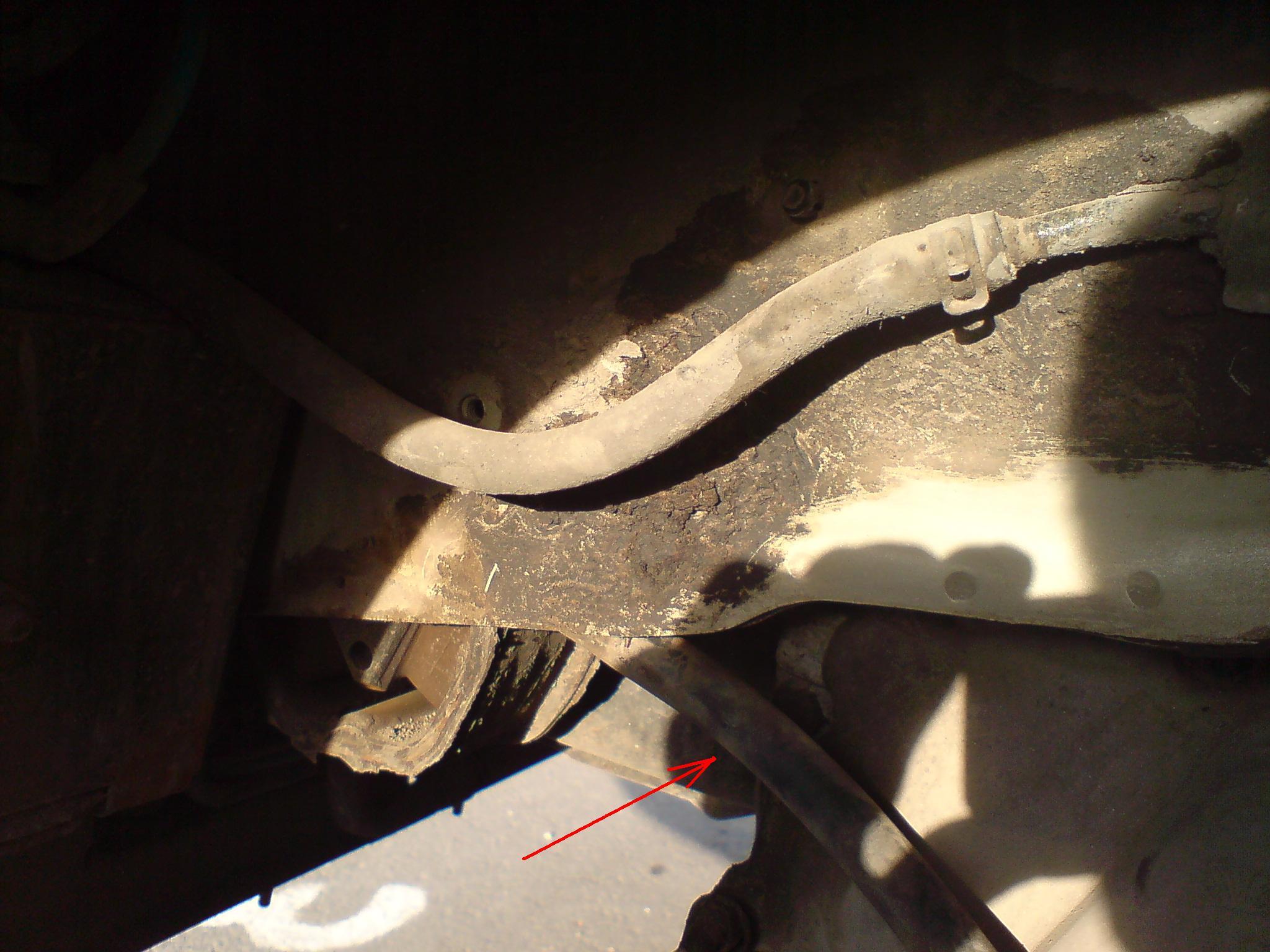

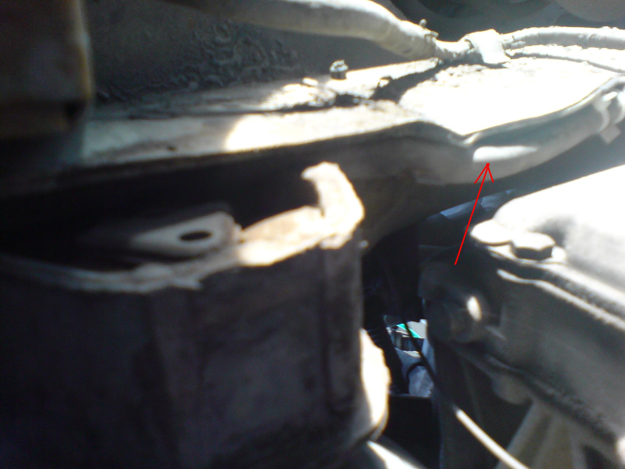

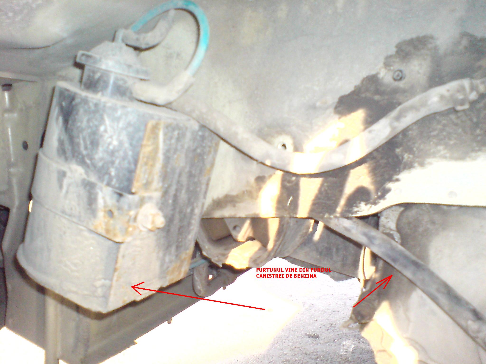

Salut. Am si eu o problema : azi am descoperit o balta sub masina si am presuspus ca ar fi de ulei. Cand ajung acasa dau sa ma uit sub masina si vad cum picura benzina in nesimtire.

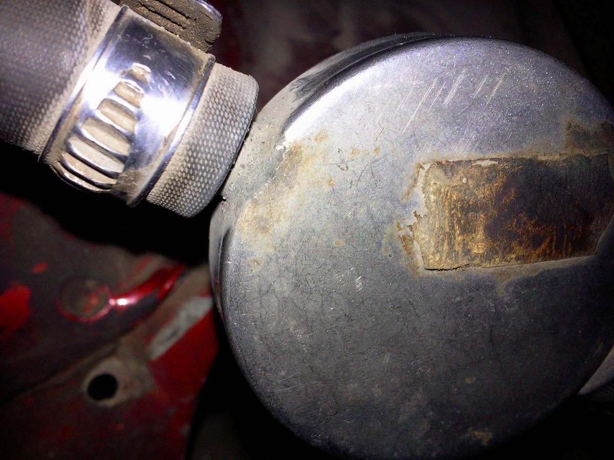

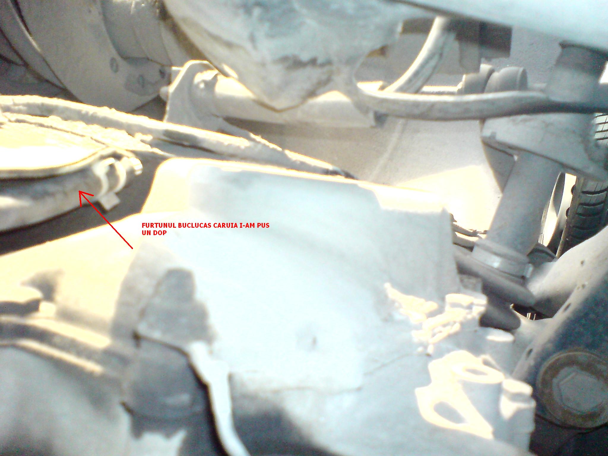

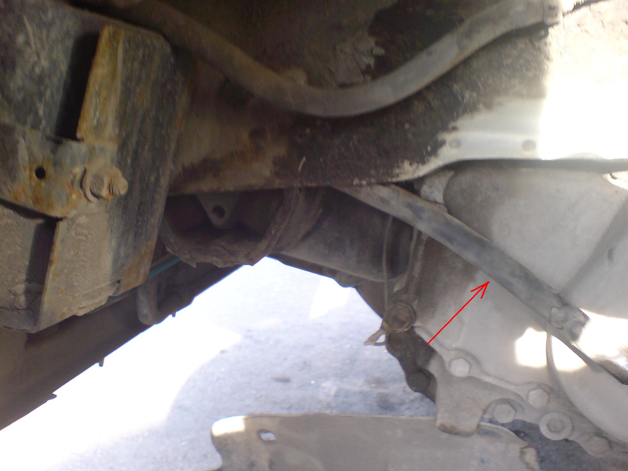

Ma apuc de dat roata jos si toate celelalte pentru a ajunge la furtun care se afla pe partea stanga a masinii exact deasupra cutiei de viteze. Am vazut pe schema de alimentare ca ar fi vorba de conducta de aerisire a rezervorului care vine pana intr-o canistra aflata in fata rotii din fata mai exact in spatele scutului de la roata. Furtunul de care zic este cel care iese din fundul canistrei si era fixat cu 2 cleme metalice de muchia tablei aflata deasupra cutiei de viteze. Am pus si poze pentru a vedea mai exact despre ce este vorba. Intrebarea este daca acel furtun este de aerisire nu ar trebuie sa fie fara dop ??? Si sa fie situat putin mai sus deasupra canistrei respective ?? De asemeanea benzina curgea si cu motorul oprit dar si pornit. Ma poate ajuta cineva care a avut acceasi problema?

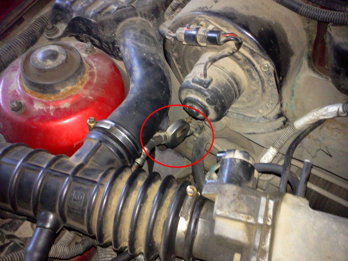

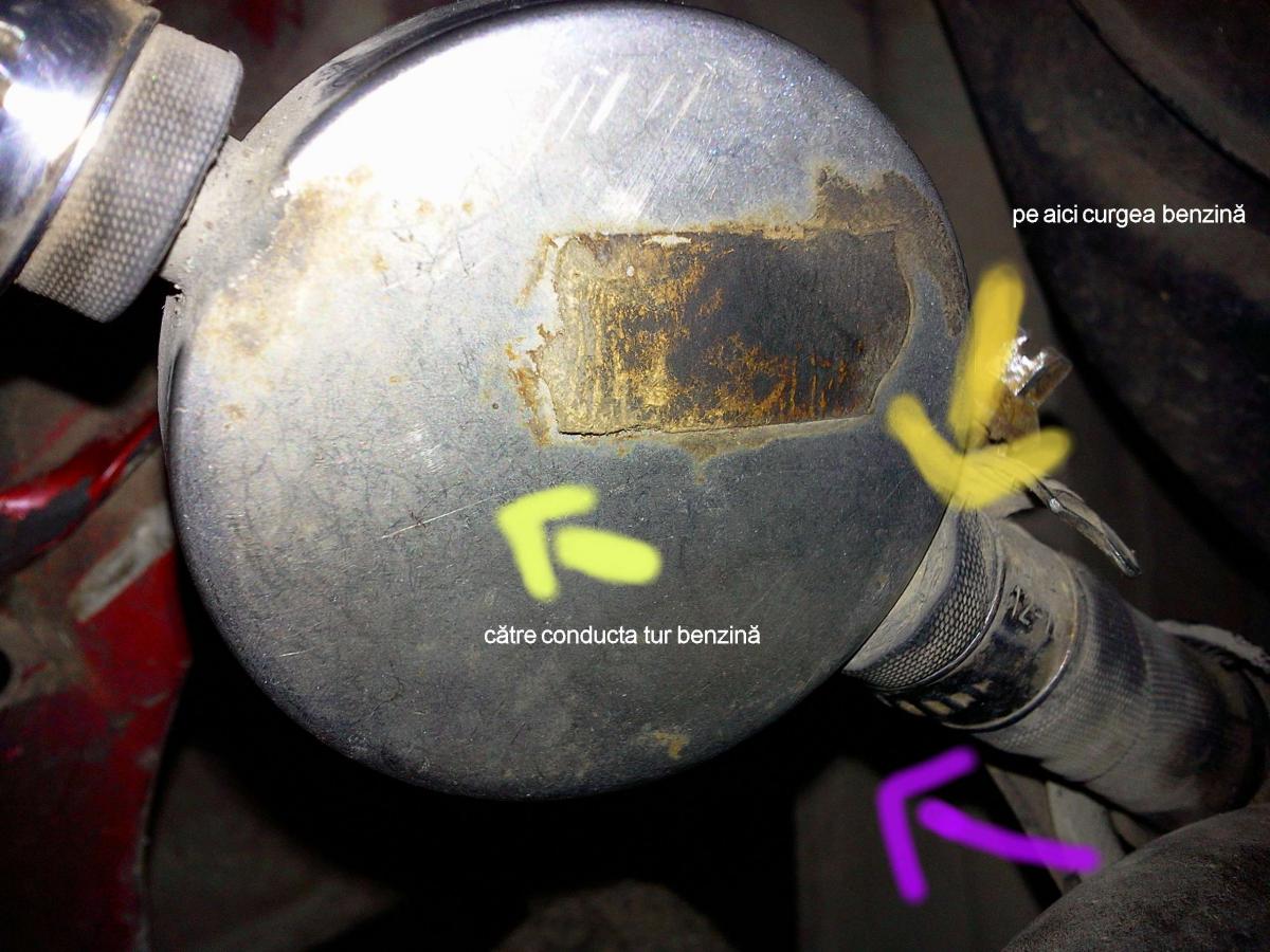

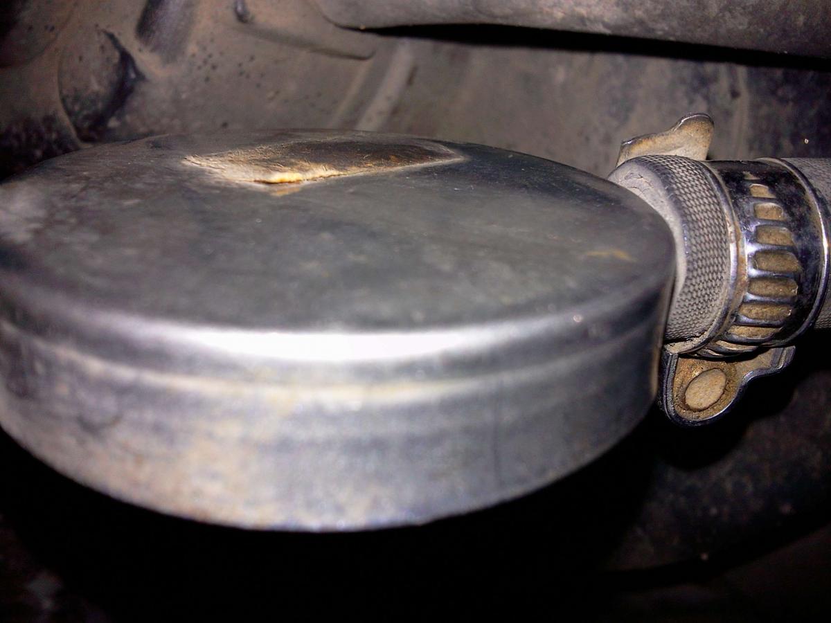

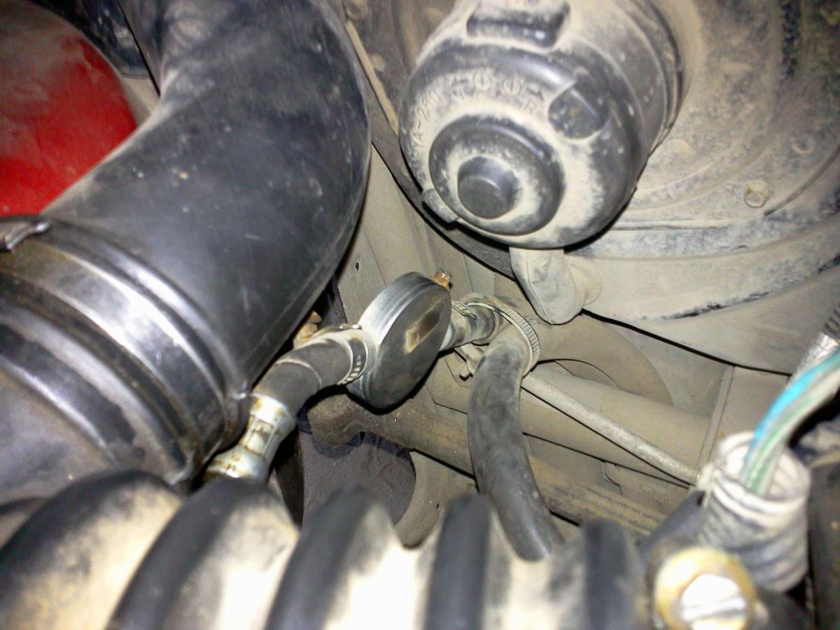

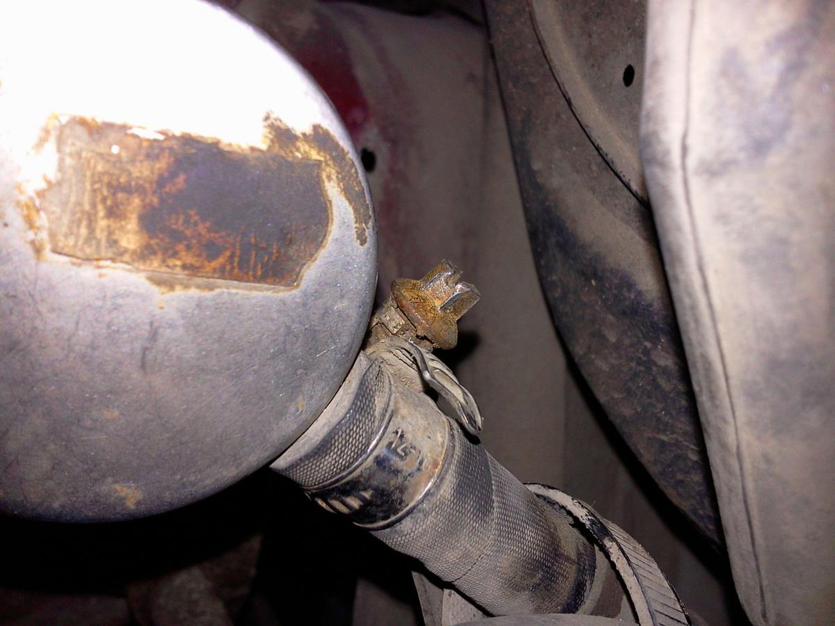

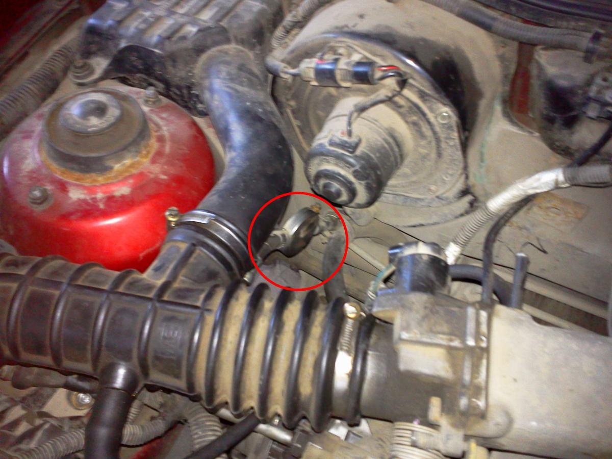

După câteva zile de ger de -20 de grade am pornit şi eu azi maşina la -12 grade. De pornit a pornit din prima dar după câteva clipe a început să miroase a benzină. M-am uitat sub ea picura benzină la greu pe la apăratoarea de noroi din dreapta faţă de la roată.
Am deschis capota şi am văzut pe unde picura.
Am mai strans colierele alea şi nu mai dă deocamdată benzină.
Voi la cielo aveţi aşa ceva?. Spre exemplu vecinul meu nu are supapa din asta de sens.Mă gândesc că s-a făcut presiune şi a dat pe la colierul de strangere..
Orice răspuns, soluţie e binevenită. Ms. Mai jos aveţi poze.
Edited by koss_x_treeme
Si eu am la espero aceasta supapa sau cum se numeste. De asemenea de cateva zile cu temperaturile negative foarte mari imi picura si mie pe la unul din coliere niste benzina.
"Canistra" respectiva e pe tur la intrarea in rampa. Ca ideie, nu are nimic la interior, e goala si din cite inteled e pentru supra sarcina. Tind sa cred ca e o protectie pentru sistem si are legatura cu supapa de surapresiune din capul rampei. S-ar putea ca supapa sa fie amortita.
Eu am strâns cu şurubelniţa la maxim colierele alea de la ea dar azi când am pornito tot îmi dadea benzină. Curios că după ce se încălzea motorul nu mai dadea aşa mult.
Am luat o cheie fixă de 6-7 şi am strâns cu cheia capetele de la colier. S-au strâns ceva mai mult, semn că doar cu şurubeliţa nu se strâng cât trebuie. Au capăt pt cheie fixă colierele alea. Acum să văd mâine la pornire dacă mai dă pe acolo benzină după ce le-am strâns la maxim cu cheia fixa de6-7 colierele.
"Fixed !" Nu mai dă benzină ! strângerea colierelor cu cheiuţa fixă la maxim a rezolvat problema.
