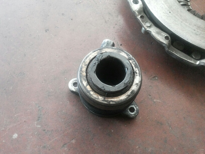

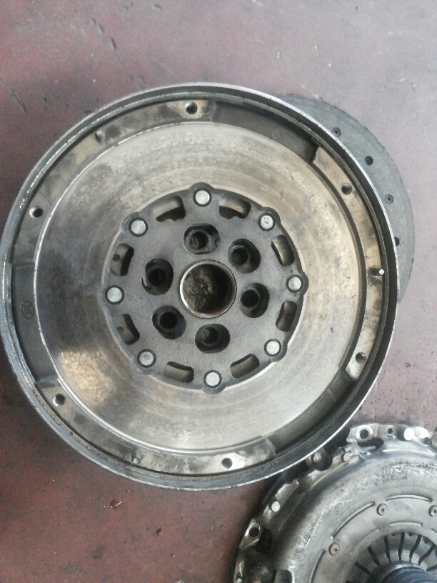

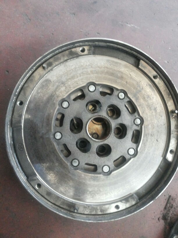

>213.000 km, zgomote la ambreiaj, in debreiere/ambreiere la jumatatea cursei. Dupa circa 700 km, zgomotele s-au accentuat ca intensitate, au aparut vibratii in mers la viteze peste 140 km/h. In final, cursa pedalei de ambreiaj a devenit din ce in ce mai scurta, pentru ca in final sa nu mai fie deloc. Deplasat la service, demontat cutie si constatat:
1. A cedat volanta, jocul ei fiind de cca 100 grade, fata de 4-5 grade la volanta noua.
2. Din cauza incercarilor repetate de "reducere a vibratiilor" printr-o cursa cat mai lunga si mai lenta a ambreiajului la ambreiere, a cedat si pompa de ambreiaj (presiune prea mica si pierdere de presiune la apasarea constanta.
3. Rulmentul de presiune (care la modelul meu are inglobat si cilindrul receptor) prezenta usoare scurgeri de lichid de frana

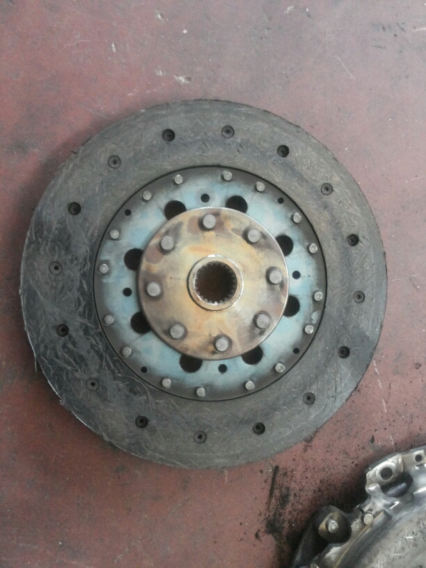

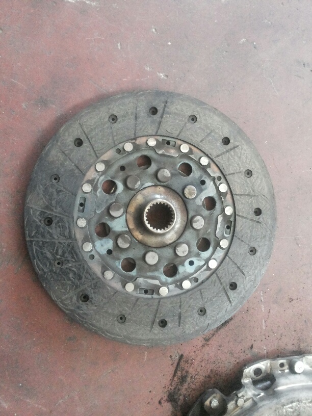

4. Discul de ambreiaj mai avea cam 2-3 mm pana la nituri, parerea unanima a mecanicilor fiind ca "mai mergea" cel putin 30-40 k km.

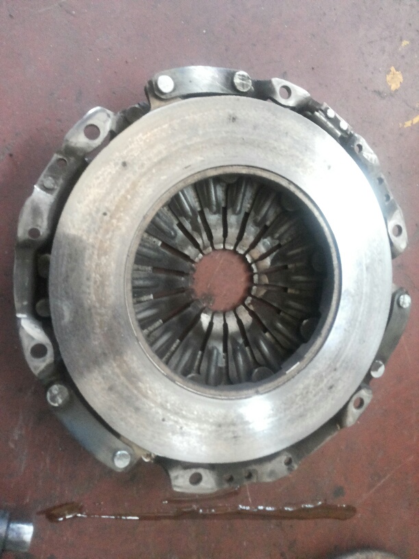

5. Placa de presiune in stare perfecta, usoare urme de uzura in zona in care calca rulmentul
6. placa de presiune, discul de ambreiaj, volanta si rulmentul de presiune - LUK (stantate ca atare, nu cu sigla GM). Pompa de ambreiaj marcata mandru cu insemnele Daewoo :)
S-a inlocuit: Volanta bimasica LUK - 2600 ron, kit ambreiaj (placa presiune+disc) LUK - 690 ron, rulment presiune LUK - 360 ron, ulei cutie 150 ron (3 l), lichid de frana - 50 ron, pompa ambreiaj GM - 350 ron. Total @ 4200 ron, fara manopera.
Pentru curiosi, iata cum arata un ambreiaj de lacetti dupa 214.000 km rulati, in regim de forta, din care 170.000 cu power box la 150 CP si 250 Nm.
Volanta
Rulmentul
Placa
Discul

Arata f OK pentru km avuti, pacat de volanta. Din pacate bimasicele sunt pacatoase...dar nu mai gasesti altceva in ziua de azi. Operatia de schimbare ai facut-o tot la Targoviste?
Share on other sites
Volanta a fost si cauza. Daca nu pica volanta, mai mergeam pana incepea sa patineze.
Nu, nu le-am schimbat la Targoviste, ci la un service mic, din Bucuresti, pentru ca in Bucuresti m-a lasat masina.
