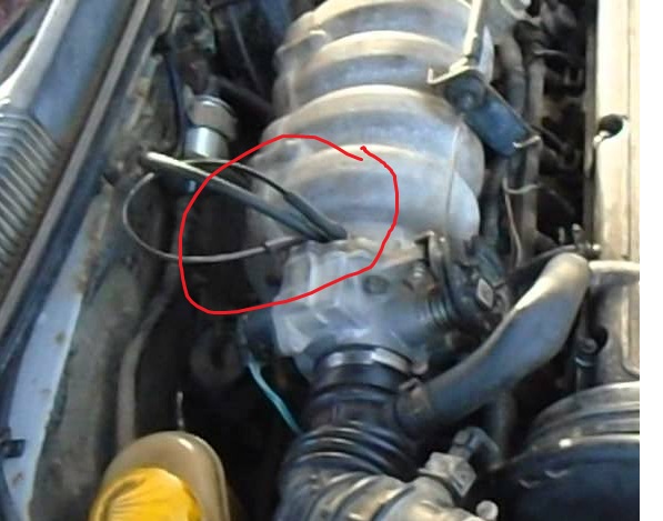

Cristimjp Posted May 26, 2015 Salut. Vreau sa cumpar o Nubira 1 pentru tavaleala insa are niste probleme care mi se par foarte dubioase si nu imi dau seama despre ce e vorba Sus pe galeria de admisie are 2-3 fire ( de vaccum cred , nu stiu ) ''mufa prinsa pe galerie in care se mufeaza acele fire in partea dinspre motor avea o gaura pe unde tragea aer direct in galeri, daca puneam degetul taia alimentarea motorului... nu inteleg ce este mai exact si care ar fi problema. Vreau sa o iau ...stiu ca trebuie sa bag ceva bani in ea insa vreau sa stiu de la inceput daca sa ma gandesc ca motorul probabil e varza si sa ma uit de altul sa vad pe la cat ajung am atasat o poza orientativa gasita pe net Quote Share this post Link to post
