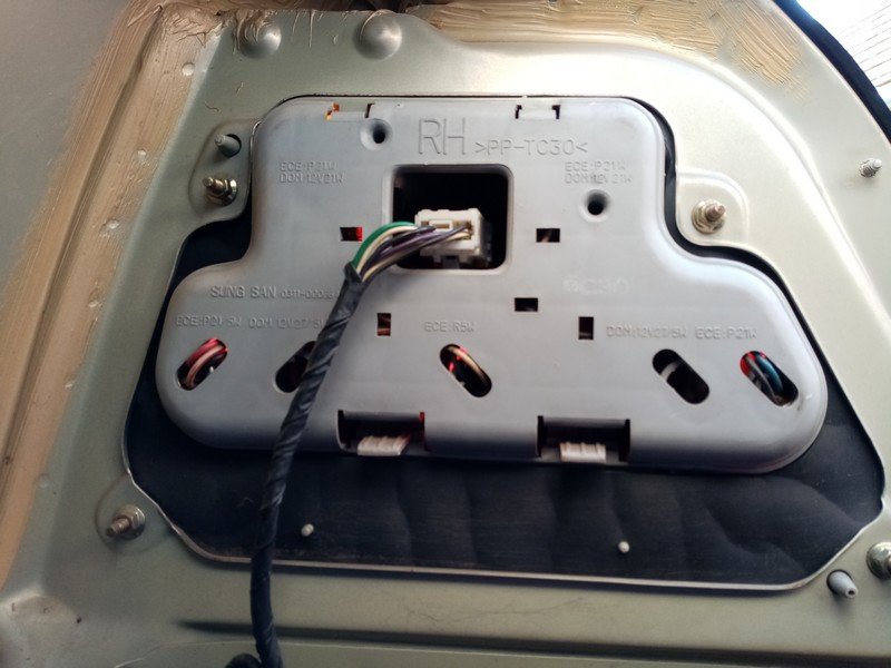

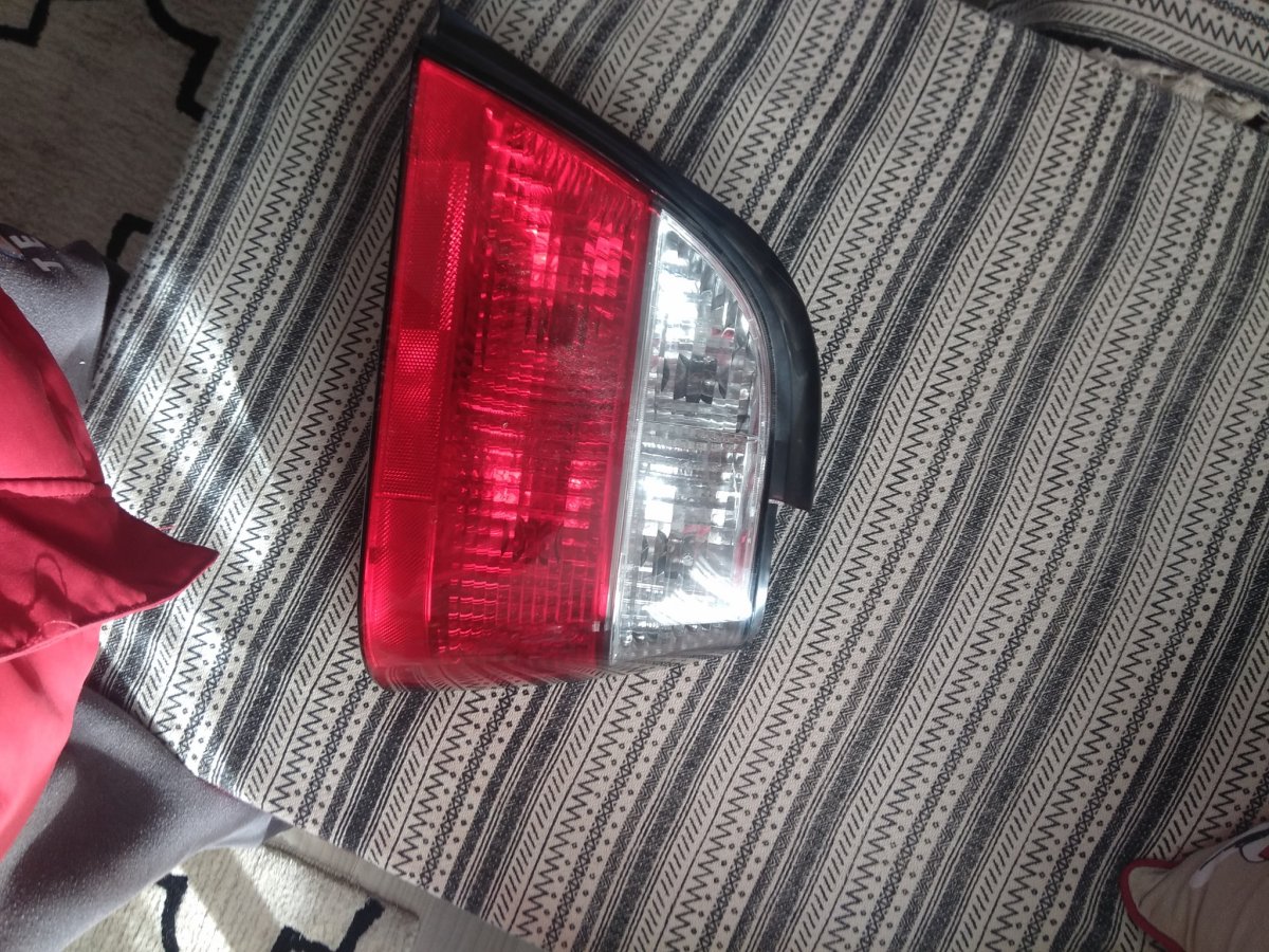

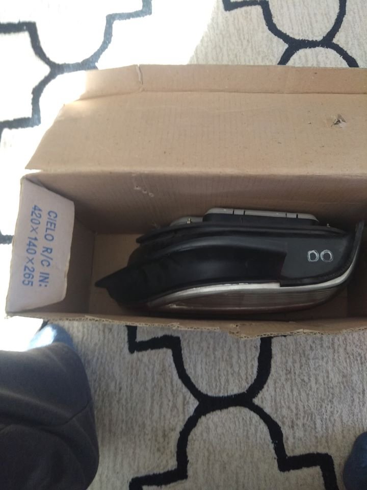

Horica00 Posted January 10, 2020 Author Share Posted January 10, 2020 (edited) SI azi mi-a venit ultima achizitie de la Radacini, stopul pe dreapta, ultimul din stoc original GM.Mi se reconfirma pentru a o mia oara faptul ca producatorii coreeni nu au avut toate tiglele pe casa:s in cazul stopurilor au existat vreo 3 modele, cel cu 2 becuri la pozitie, unul cu sticla mai inchisa si cu alt design, de care stiam si eu, si cel cu un singur bec la pozitie despre care nu stiam nimic pana astazi cand am intrat in posesia lui.De asemenea am observant ca lipseste si ,,guguloiul'' galben de la semnazlizare.Acum mi-a dat iar de lucru, trebuie sa caut una la fel si pe stanga.In tot cazul, pe spate scrie SUNG SAN.Sper sa nu am iar surprise neplacute precum ingalbenire sau sa intre apa la el. P.S:Stie cineva care e faza cu modelul asta ??? Edited January 10, 2020 by Horica00 Link to comment

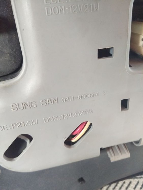

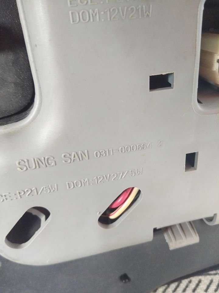

cris06 Posted January 10, 2020 Share Posted January 10, 2020 Acu' ce faci? Cu ce-l imperechezi? Pe lampa (pe negru) scrie "Sung San"? Link to comment
Horica00 Posted January 10, 2020 Author Share Posted January 10, 2020 (edited) 23 minutes ago, cris06 said: Acu' ce faci? Cu ce-l imperechezi? Pe lampa (pe negru) scrie "Sung San"? Deocamdata cu niciuna din simplul motiv ca pe stanga nu am gasit originala, urmand sa mai ,,sap''.Pe negru nu m-am uitat dar banuiesc ca ar trebui sa scrie.Sincer nu ma asteptam ca pana si la stopurile stock sa existe atatea diferente :)).Mai e si chestia sa se potriveasca, ca din cate am inteles cica ar probleme pe la mufe dar sper sa nu fie cazul.Macar e noua si originala 😀😀. Edited January 10, 2020 by Horica00 Link to comment

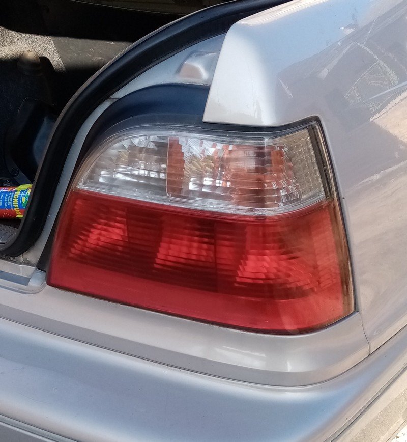

Viktor Posted January 10, 2020 Share Posted January 10, 2020 (edited) Si fasi bre cu trii pirechi di tripli ? Bijnita, macheta, in vitrina in odaia sia curata sau si naiba ... ? 😆 Iote triple de ~24 ani ce n-au nici pe naiba. Edited January 10, 2020 by Viktor 1 Link to comment
Horica00 Posted January 10, 2020 Author Share Posted January 10, 2020 Pe 24 minutes ago, Viktor said: Si fasi bre cu trii pirechi di tripli ? Bijnita, macheta, in vitrina in odaia sia curata sau si naiba ... ? 😆 Iote triple de ~24 ani ce n-au nici pe naiba. Pe asta noua o montez cat de curand !!! Sunt curios de cum lumineaza si in plus imi si intra o groaza de apa de la ploaie in portbagaj prin zona respectiva.Ma gandesc schimbarea triplei va rezolva problema.Faptul ca una are 3 becuri si alta 2 nu e o chestie nasoala, eu de pilda nici n-am observat cand am desfacut-o.Tot nu inteleg ce e cu modelul asta, nu tin minte sa fi vazut pe vreun Cielo asa ceva indifferent de generatie.Sau am vazut dar n-am bagat de seama………….. Ale tale s-au pastrat bine, ale mele din fabrica cu 4 ani mai tinere sunt inegrite binisor.Si masina pare sa arate bine din ce vad !!!! Link to comment
Viktor Posted January 11, 2020 Share Posted January 11, 2020 Restaurarea triplelor originale cu care a venit masina ar fi fost primul meu pas, mai ales in conditiile in care triplele in cauza sint dintr-o bucata, suprafata neteda. Cel mai bun reper is triplele vechi, alea cu cite becoase sint ? Spre ex. ale mele sint cu 5 becoase : marsalier, semnalizare, lampi ceata, pozitie, pozitie/frina. Originalitatea e data de lampile de ceata, daca-s orbitoare si deranjeaza pe toata lumea inseamna ca-s originale. Link to comment

Viktor Posted January 16, 2020 Share Posted January 16, 2020 Placa circuit electric al triplei cu 5 becuri are deja plus doi suporti pentru varianta cu 4 becuri, doar port becurile trebuiesc jonglate. Cel exterior cu bec doua filamente (5/21W) iar cel interior ramine becos solo cu un singur filament (21W) asta in cazul in care reflectorul respectiv e expres pentru ceata. Pozitie nu prea are ce cauta in lampa de ceata. Link to comment

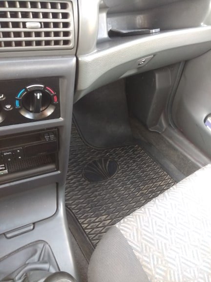

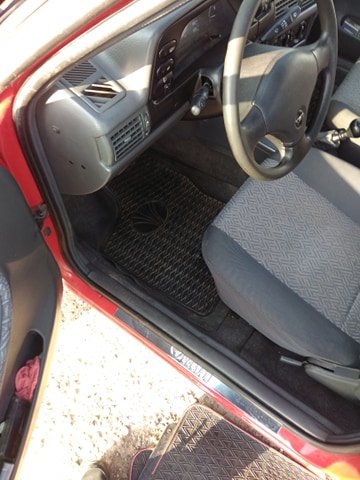

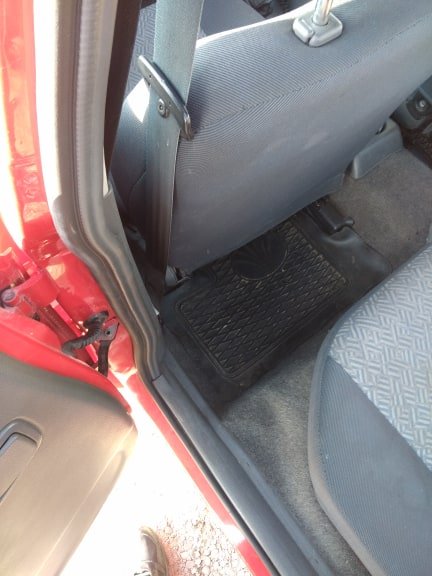

Horica00 Posted January 28, 2020 Author Share Posted January 28, 2020 Si, azi au venit mult doritele si ravnitele covorase originale, stare perfecta, 30 de lei setul 😀😀😀.Mai mult transportul, ca au venit de printr-un sat de pe langa Rosiorii de Vede si a costat inclusiv plimbatul coletului de acolo din sat pana la depozitul FAN din Rosiori.Din acest motiv, m-am targuit cu omul sa-i trimit banii direct in cont. Ele nu schimba mersul masinii, tot la fel merge, dar sunt mult peste gainariile care se gasesc in comert :))) Acum asteapta sa primeasca alternatorul de la Geo, in posesia caruia am intrat saptamana trecuta, noile diuze (am mers tot pe alea de Cielo) si noua fulie de alternator, din ce am citit cea de pe Euro 3 nefiind compatibila pe non-euro.La sfatul DJ-ului si al lui Geo am sa duc vechiul alternator la refacut, sa fie acolo, just in case. Aa, si am ,,depsitat'' un stop ,,normal'', cu 3 becuri, tot original.O sa-l trimit pe asta si o sa-l comand pe ala. Link to comment
