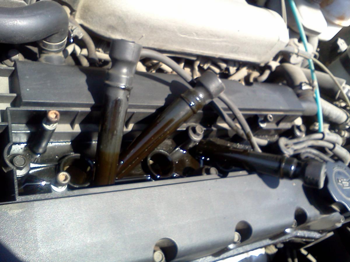

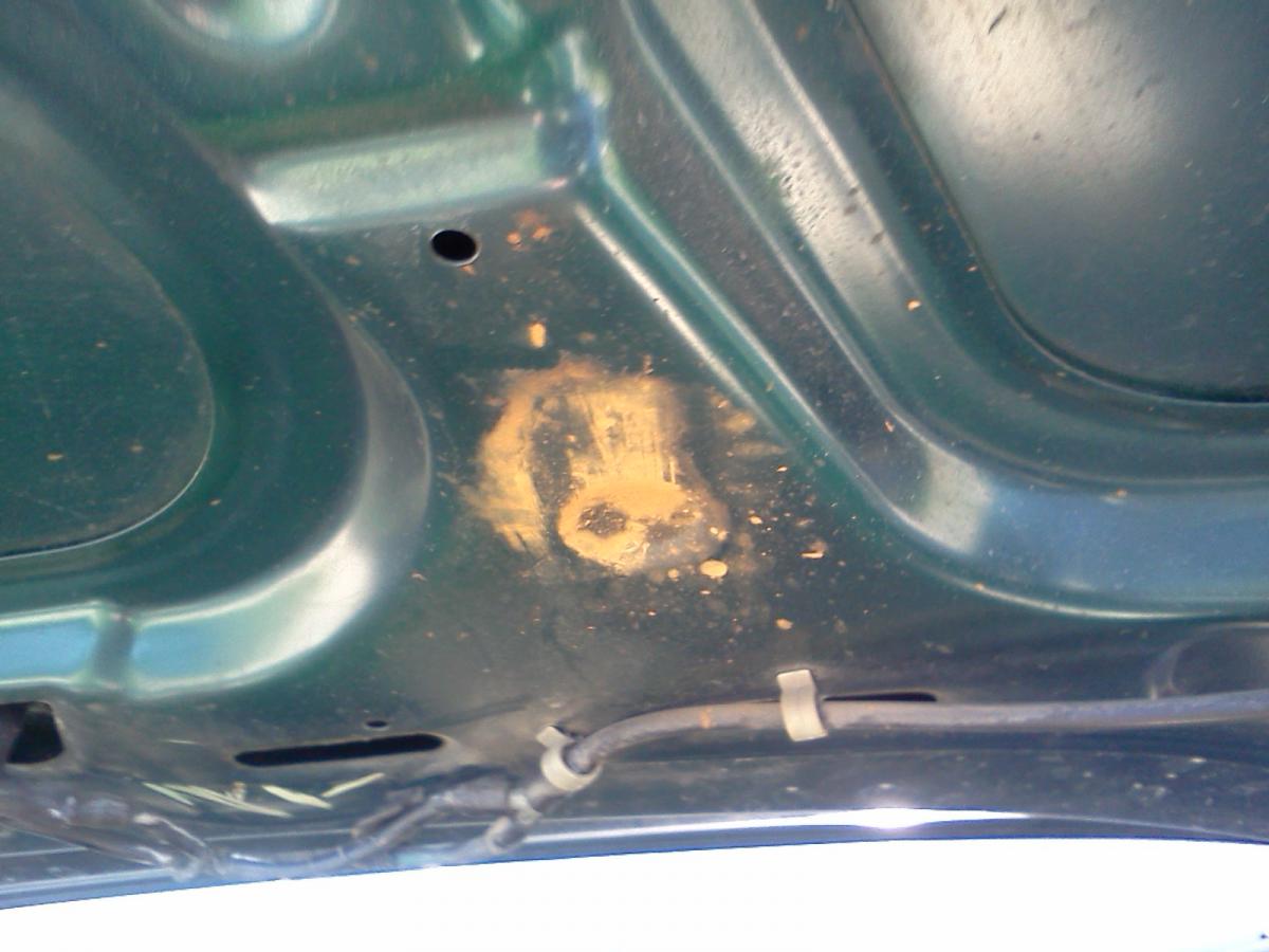

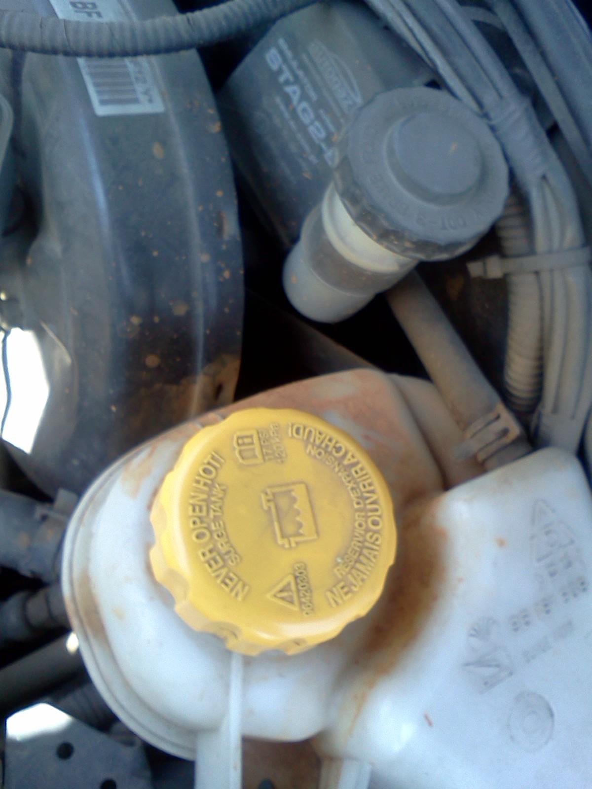

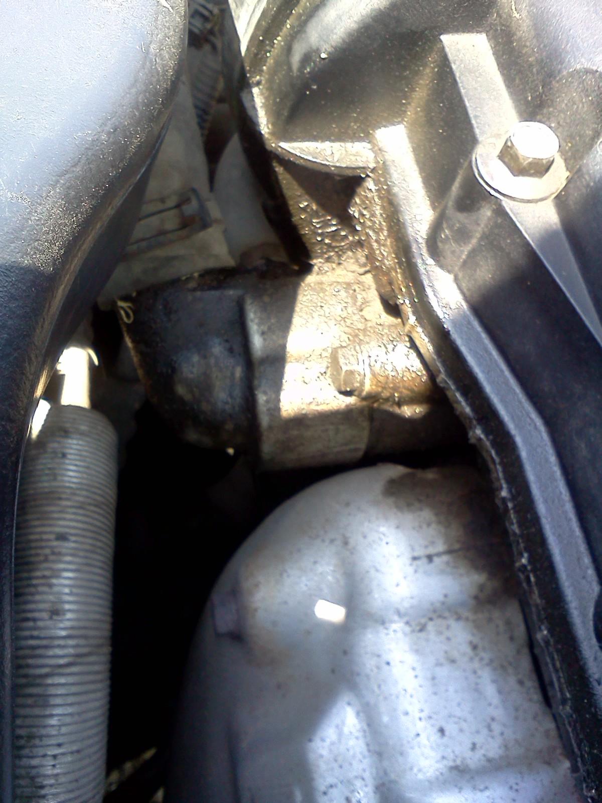

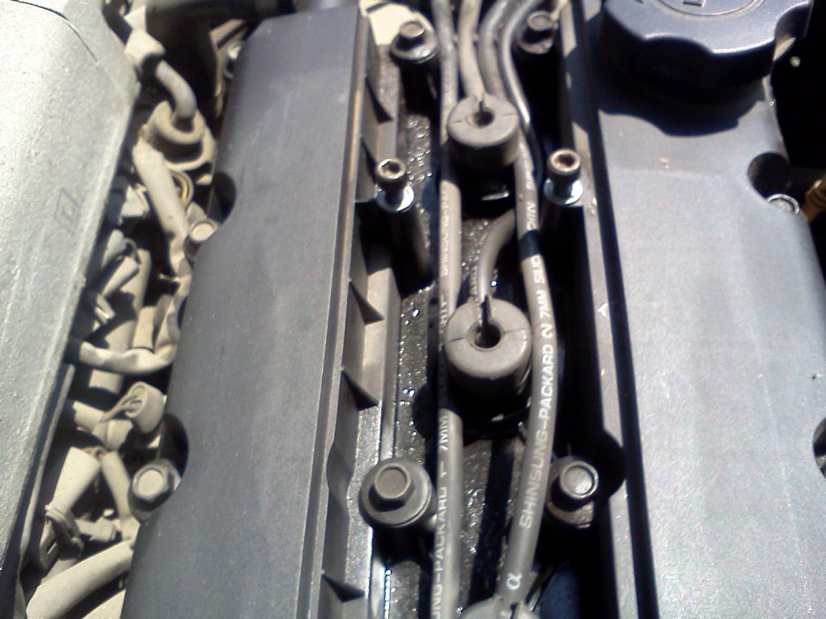

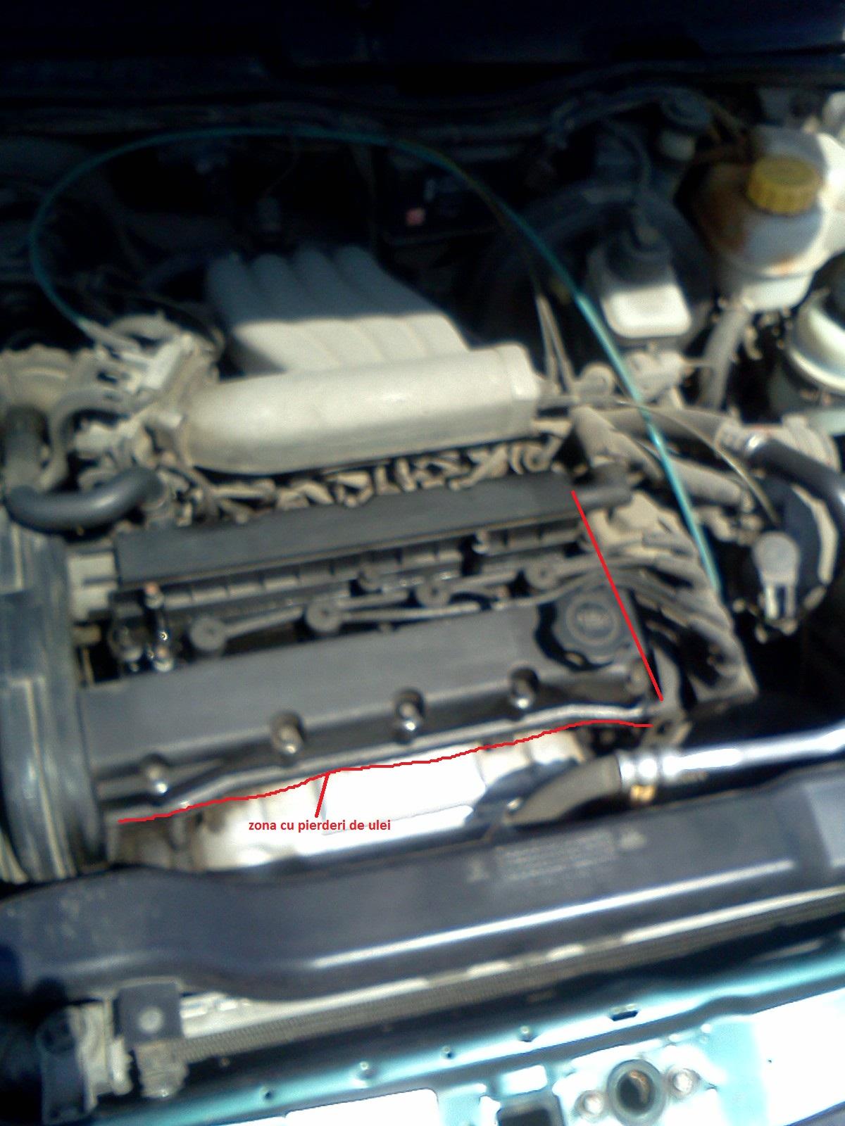

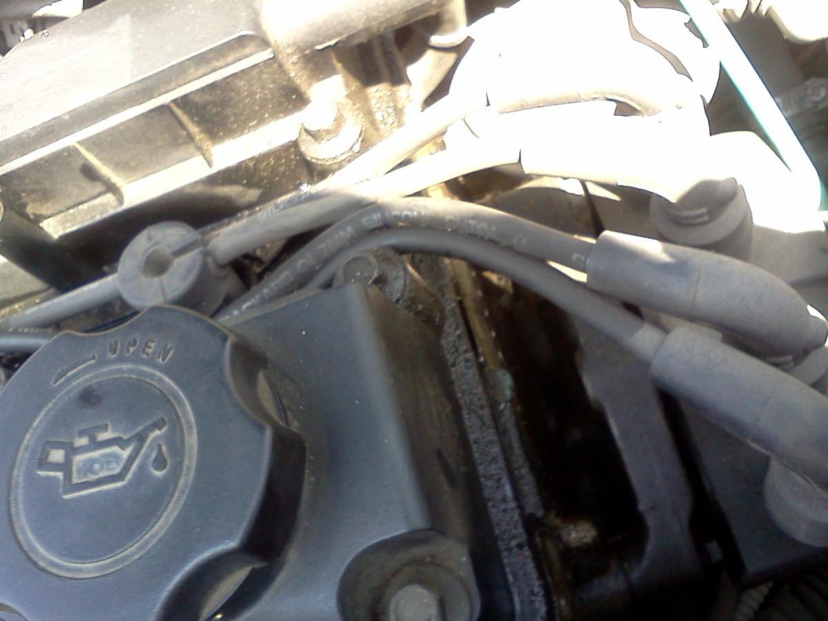

Salut,
Vreau sa fac distributia la un Cielo Executive - 2004 GPL si am probleme si cu pierderi de ulei.
enumar repede simptomele:
- aveam rateuri cand acceleram (de cateva ori au sarit fisele de pe bujii)- am schimbat filtrul de aer si au disparut. Apoi am schimbat bujiile si fisele, erau murdare de ulei. Am presupus ca din cauza rateurilor s-au murdarit de ulei.
- acum am observat ca vasul de expansiune a ramas gol si in el era o spuma maronie. Era o pata de aceiasi culoare pe capota, si capacul era sarit?! Am completat lichidul si o perioada a functionat corect, dar apoi s-a golit din nou.
- acum vad ca fisele de la bujii sunt din nou murdare de ulei...iar uleiul este f murdar... o sa le schimb, dar as vrea sa elimin si cauza...
- in baia de ulei nu vad spuma sau picaturi de apa...
Are cineva vre-o idee? Cred ca sunt 2 probleme independente - pierderea de lichid de racire si cea de ulei.
Sau trebuie sa schimb si garnitura de chiulasa? de ce pierde ulei pe la capacul de la deasupra baii de ulei?
Am atasat cateva poze, poate nu am fost suficient de clar...

Laurentiu, o posibila explicatie pentru spuma maronie ar fi garnitura dusa si iti baga lichidul de racire al motorului in camera de ardere, de aici si pierderea de lichid... Si eu am avut acea spuma maronie asta iarna si m-am speriat insa m-au linistit colegii de pe forum si un mecanic ca nu e nici o problema, era de la condens...
Trage un ochi AICI si / sau AICI...
