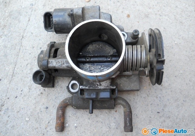

Va salut!
Doresc sa incerc o curatare a corpului clapetei de acceleratie intrucat, din zisele mecanicului, circuitul lichidului de racire este infundat.
Intrebarile mele sunt urmatoarele:
- lichidul de racire circula prin ceva orificii foarte inguste de este infundat;
- cum se leaga cele doua stuturi la circuitul de racire (care este turul, care este returul si unde se leaga celelalte capete ale furtunelor? - la mine sunt scoase din uz);
- pot incerca curatarea prin scufundarea intr-o solutie de curatare, dupa scoaterea IAC, sau mai este ceva electronica in interior?
- exista ceva garnituri ce trebuie sa le cumpar pentru remontare;
- stutul mai mic daca si unde trebuie legat?
Masina este un Cielo din 1999.
Multumesc
Share on other sites
Mai ai si TPSul pe care te sfatuiesc sa nu il demontezi.
Orificiile pentru lichidul de racire nu sunt tocmai mici. In plus, daca sunt infundate, va fi necesar sa le cureti mecanic. Cu o sarma otelita sau ceva similar.
Nu are sens sa faci baie corpului clapetei. Depunerile de acolo nu vor iesi cu apa, cauta o solutie speciala pentru asa ceva. Nu stiu daca mai gasesti la litru, insa gasesti spray-uri pe toate drumurile. Alternativ, pentru cantitate mai mare, poti lua un diluant slab. Cu o pensula o sa iasa treaba buna.
O sa ai nevoie de o garnitura, ar trebui sa fie asta: gm 96353141 (da-i pe google)

OK, am sa incerc sa incerc sa desfund in vre-un fel traseul lichidului de racire.
Ramane sa vad care este turul si care este returul si daca canalul este continuu, sau mai are deviatii.
Aveti idee daca stutul mic, din mijloc, se leaga undeva?
Multumesc
