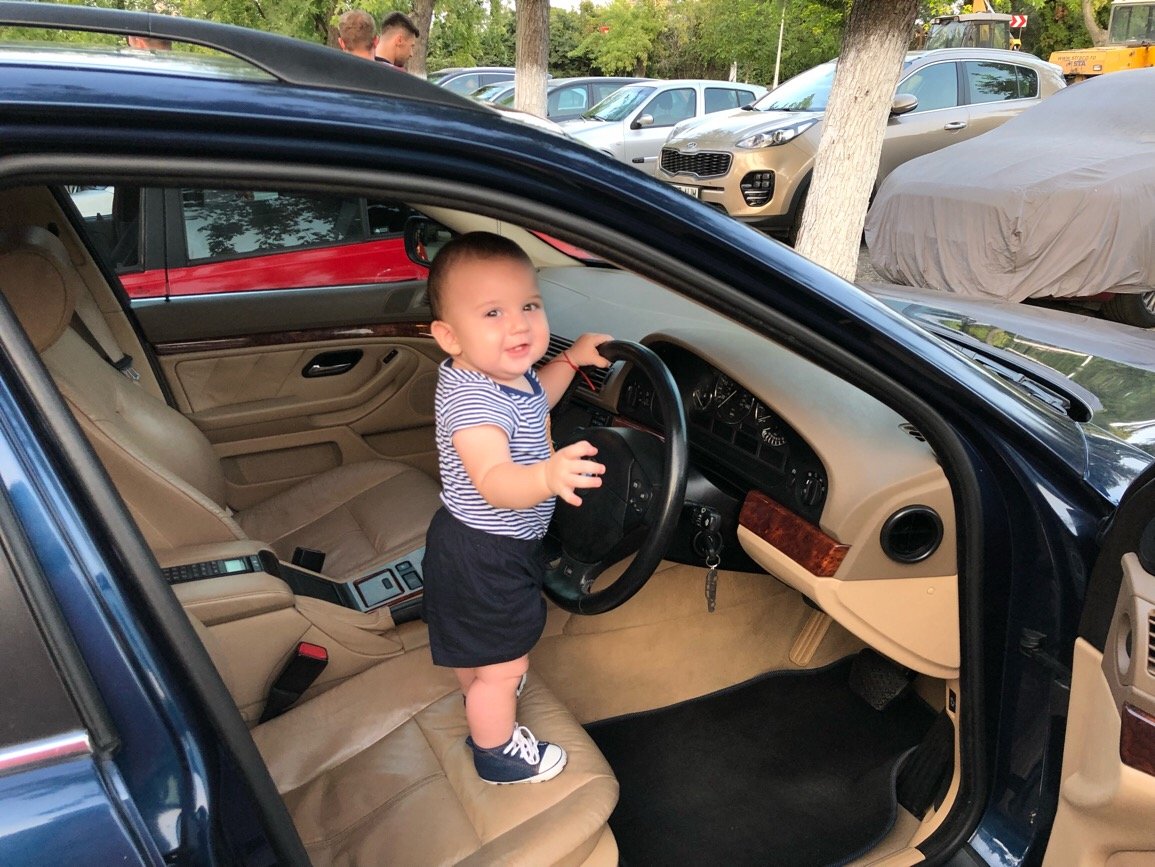

Le am polishat o da Ches,doar ma pricep.
Cu mare drag Vlad,cea mai rece a ta e.
Mamaaa...cred ca a plans in interior pentru scaun 🙂
