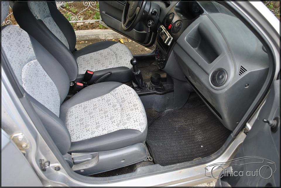

Zic sa vi-l prezint pe micutul dar simpaticul gandac obez pe care l-am luat acum vreo 2 luni.
Cand l-am luat era la interior intr-o stare deplorabila, f murdar dar fara prea multe zgarieturi (stiam ca pot sa-l scot decent).
Motorasul avea 42500 (0.8l) acum are aproape 43100. Il folosesc numai in oras smile.gif
La caroserie se prezinta bine, nu are rugina, a fost inmatriculata in Iulie 2008. Are aer conditionat care functioneaza f bine, geamuri electrice fata, servodirectie si un sac cu aer la sofer.
Dupa ce l-am luat am aruncat tot din el, presuri, huse de pe scaune plus alte mizerii.
I-am luat:
- covorase orginale din cauciuc
- mp3 player
- boze MAC street pe fata (urmeaza si pe spate)
- 4 jante pentru ca alea pe care le avea erau putin cam strambe si nu dormeam linistit noaptea
Masina nu troncane, are totul original din fabrica (placutele mai au 3 sferturi).
I-am facut schimbul de ulei (Eneos 5w-40 Hyper) si filtre (MANN), igienizat instalatia AC, i-am schimbat distributia si pompa de apa + plus un cilindru receptor de pe spate care se mai bloca si se incalzea roata + un bec de la ceasurile din bord.
A venit cu un set de cauciucuri de iarna Sava Eskimo 3 noi + cauciucurile originale de vara Kumho.
Consumul ma asteptam sa fie mai mic in oras dar m-am inselat, e undeva pe la 8-9. Am facut 400km cu un plin (35L).
La drum intins merge si cu 100 si cu 110 biggrin.gif lejer!

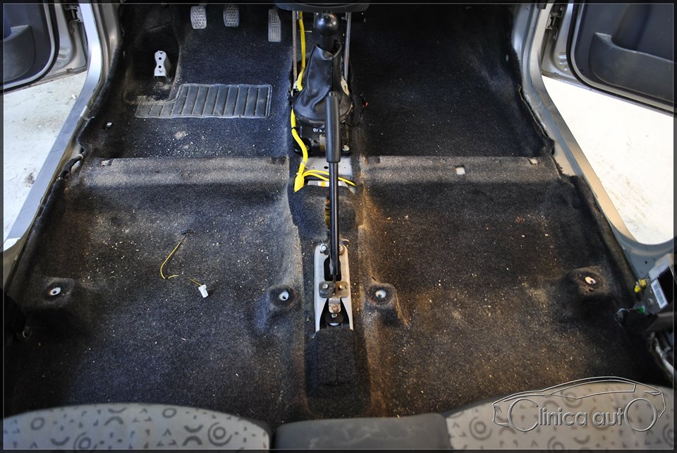

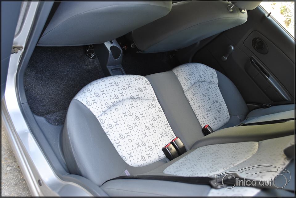

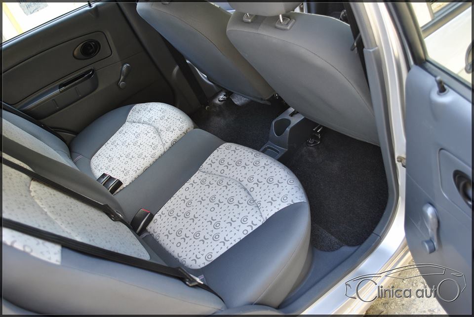

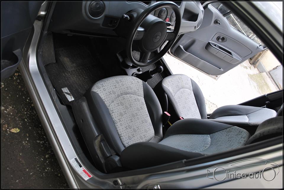

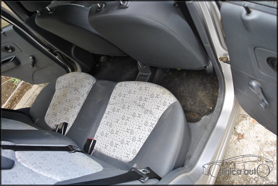

Si poze de la procesul de curatare interior.

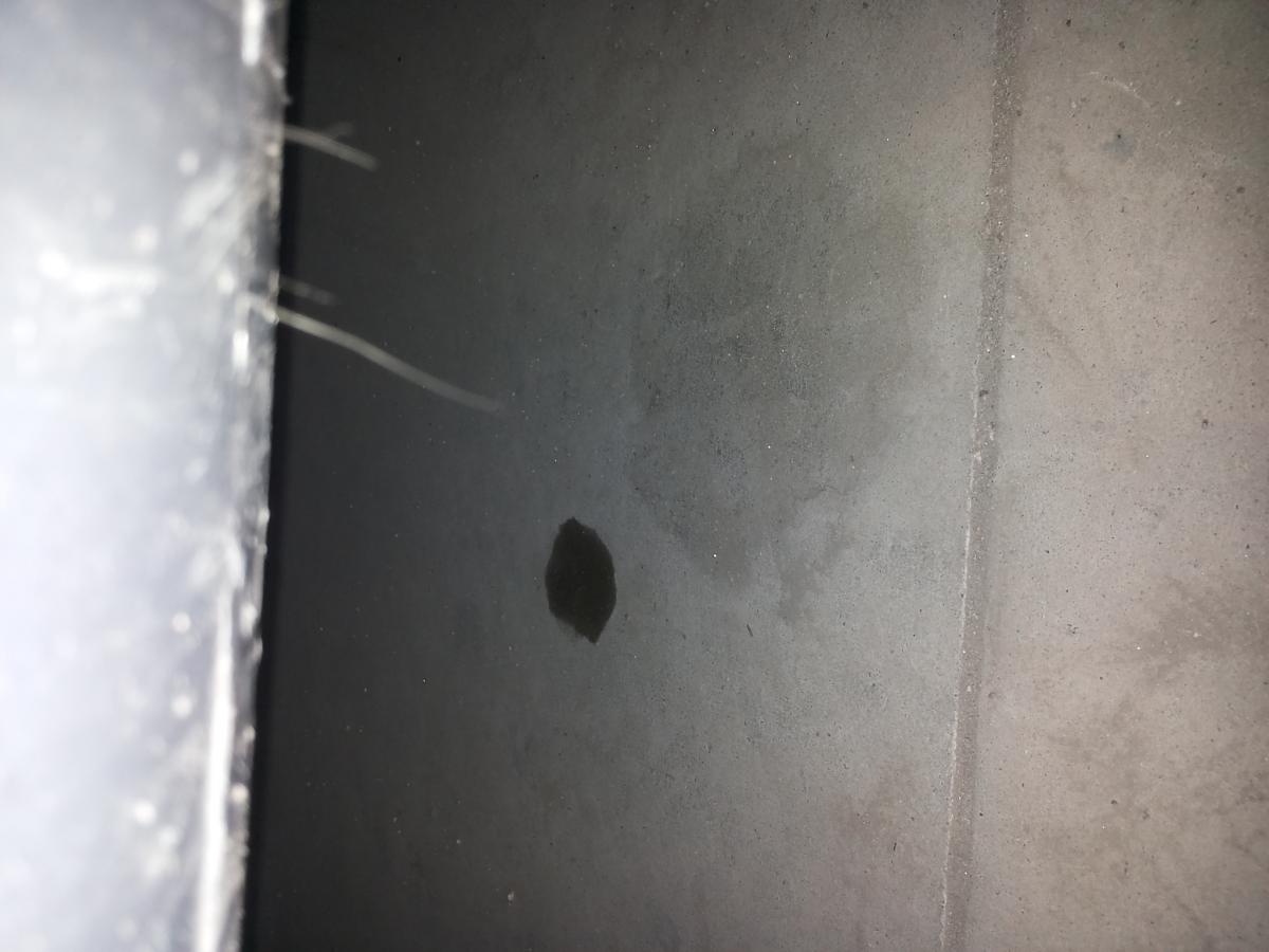

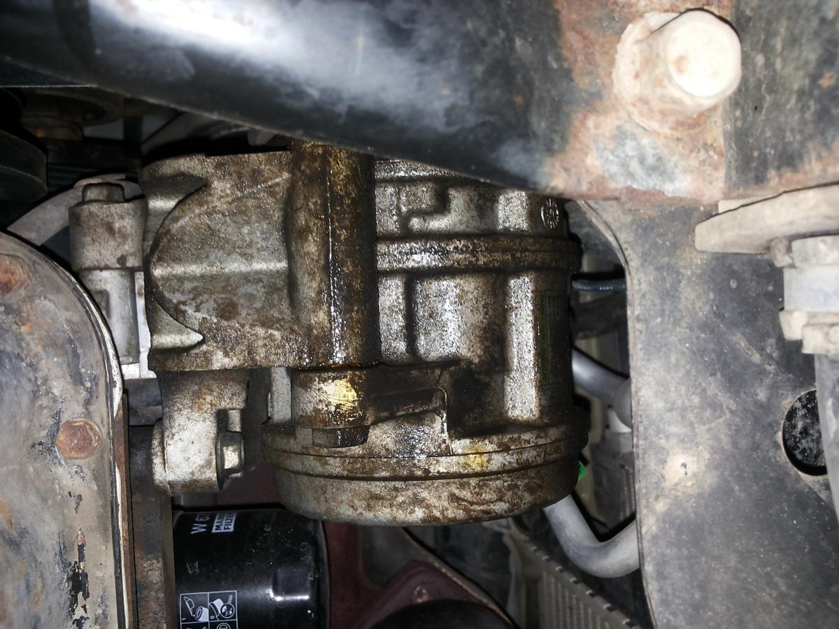

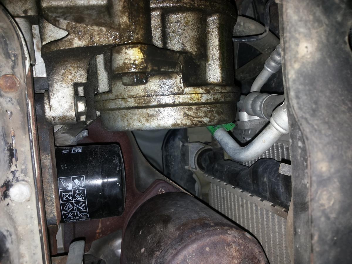

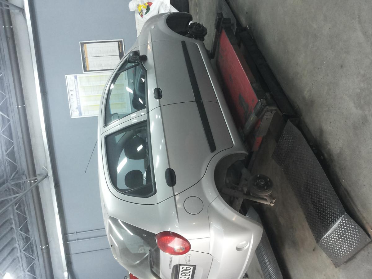

M-am uitat mai devreme putin pe sub masina si am vazut niste ulei care din cate imi dau seama vine de pe compresorul de aer conditionat.
Nivelul de ulei in motor este la fel, cel se servo este la nivel, deci nu ar fi de aici.
Aveti idee de unde provine acel ulei? Posibil sa fie fisurat compresorul de AC si sa piarda ulei? Ati mai intalnit asa ceva?
Pozele sunt facute cu telefonul sub masina.
Share on other sites
Spala (curata) zona si vezi daca mai reapare. Zone suspectate: garnitura de chiulasa si capacul axei cu came.
Subscriu, capacul axei are prostul obicei sa curga.
Multumesc! Cei drept nu prea am avut timp sa ma uit la altceva decat la compresor. Acum o luna am schimbat distributia si mecanicul a spus ca e totul in ordine in zona aia, nimic suspect. Garnitura nu o banuiesc, racirea este ok, nivelul la ulei nu este crescut, masina merge normal nu scoate fum alb nici la prima cheie nici pe parcurs. In orice caz voi merge sa o verific mai in amanunt si va tin la curent.
Nu-i nici o garnitura, daca ar curge pe acolo s-ar prelinge pe langa motor, tu insa vad ca ai baia curata , eu totusi suspectez sistemul de AC, nu se poate sa curga din motor fara sa se prelinga pe langa el , pe baia de ulei, mai ales in partea din fata a motorului.
Exact la asta ma gandesc si eu ca s-ar vedea si in alte locuri, dar totul este uscat in afara de zona aia a compresorului.
Trebuie sa o ridic pe elevator sa vad exact ce se intampla.
Edited by ursul_bipolar
Se pare ca intre timp scurgerea aia de lichid a incetat.
Am prins cateva zile ploioase acum ceva vreme si dupa ce a luat ceva apa pe sub ea a incetat sa mai curga.
Cred ca era vorba de ceva ulei ramas de la primul schimb atunci cand mecanicul a intepat filtrul pentru ca nu a reusit sa-l desfaca.
