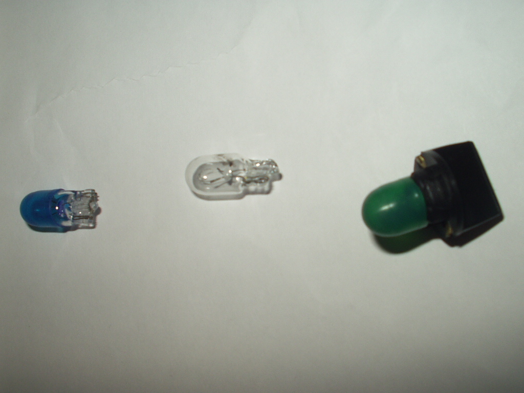

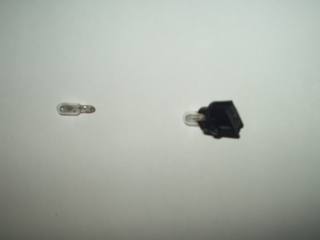

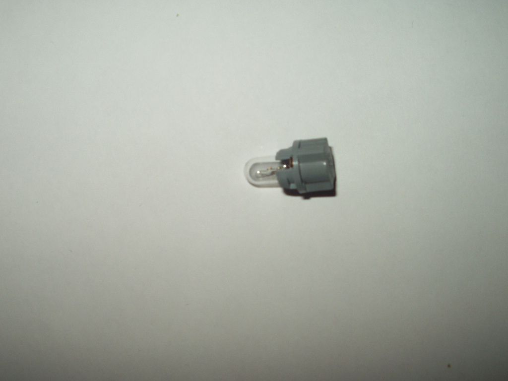

Pentru a se lamuri lumea atasez 3 poze cu modelele de becuri. Numele pozei indica aplicatia unde sunt folosite!
P.S. Trebuia sa fac poza langa o moneda ca sa va dati seama de proportii dar acum e tarziu :) Ca idee in poza din drapta sunt cele mai mari si in cea din mijloc cele mai mici! Pentru a vedea numele pozei tineti cursorul cateva sec pe imagine!

De la stanga la dreapta: prima poza: bec martor centura sau benzina, a doua poza:bec martor bord respectiv acelasi bec montat in soclu(cam defocalizata dar intelegeti voi), in a treia poza aveti un bec pt. iluminare bord de Matiz, un bec de aceeasi dimensiune dar de 5W de pozitie si un bec de 3w de Cielo pt. iluminarea ceasurilor de bord montat in soclul lui.
