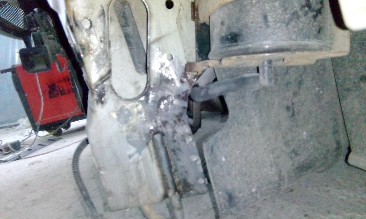

Usile sunt luate sh... una a fost 100 lei, a 2a 80 lei parca. O singura aripa fata am luat dar m-am ars cu ea, e coapta.
Merge greu treaba... dar merge. Pe langa ce se vede in poze, a terosonat si podeaua interioara.

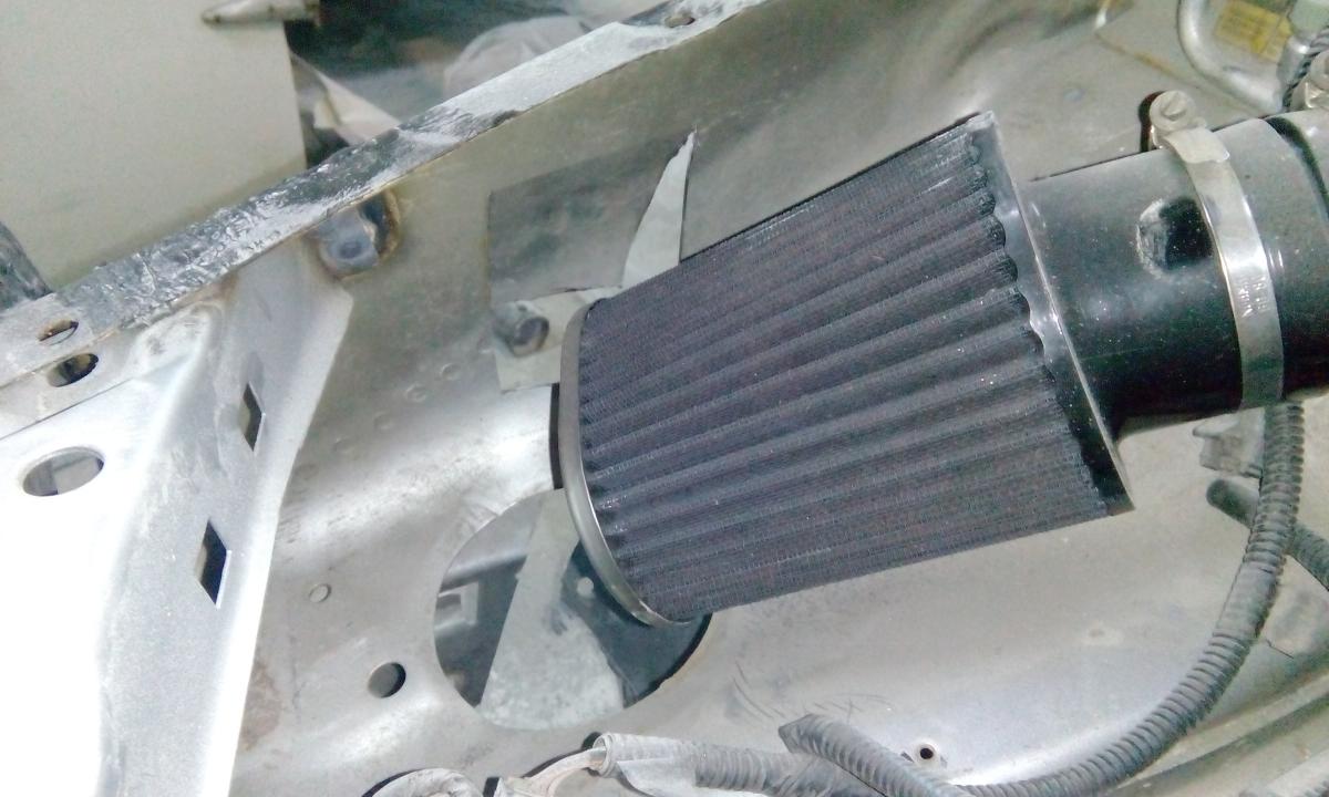

Imi place ce a iesit pana acum; plus ca mi se pare ceva deosebit sub capota, la aspect ma refer - nu stiu ce mi se pare diferit, restul, tu stii :D
Bafta!
Share on other sites
Praful si mizeria :) ) Mai deosebite sunt evacuare, filtrul, kitul de impamantare/masa si bara dintre amortizoare... in rest, mai nimic. La partea de putere o sa mai lucrez la anul, ca din asta nu mai e mult.

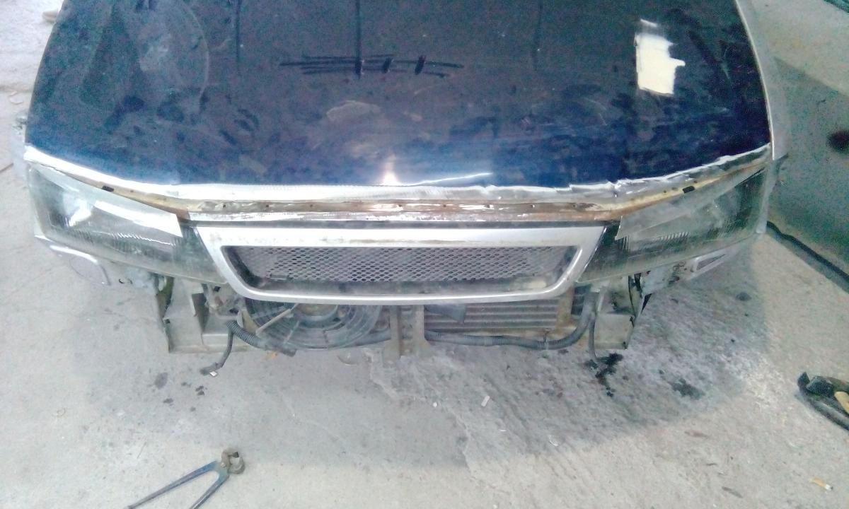

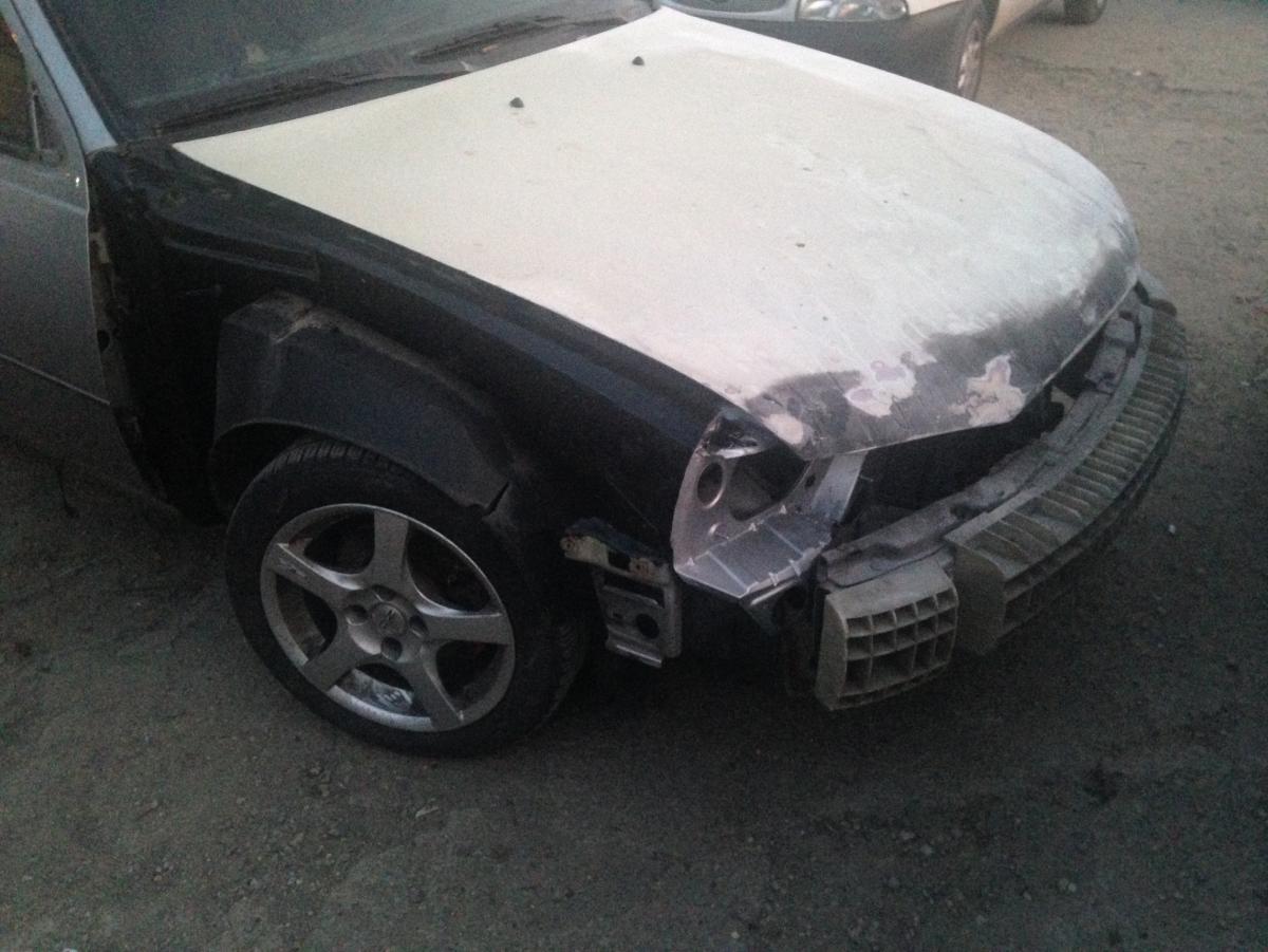

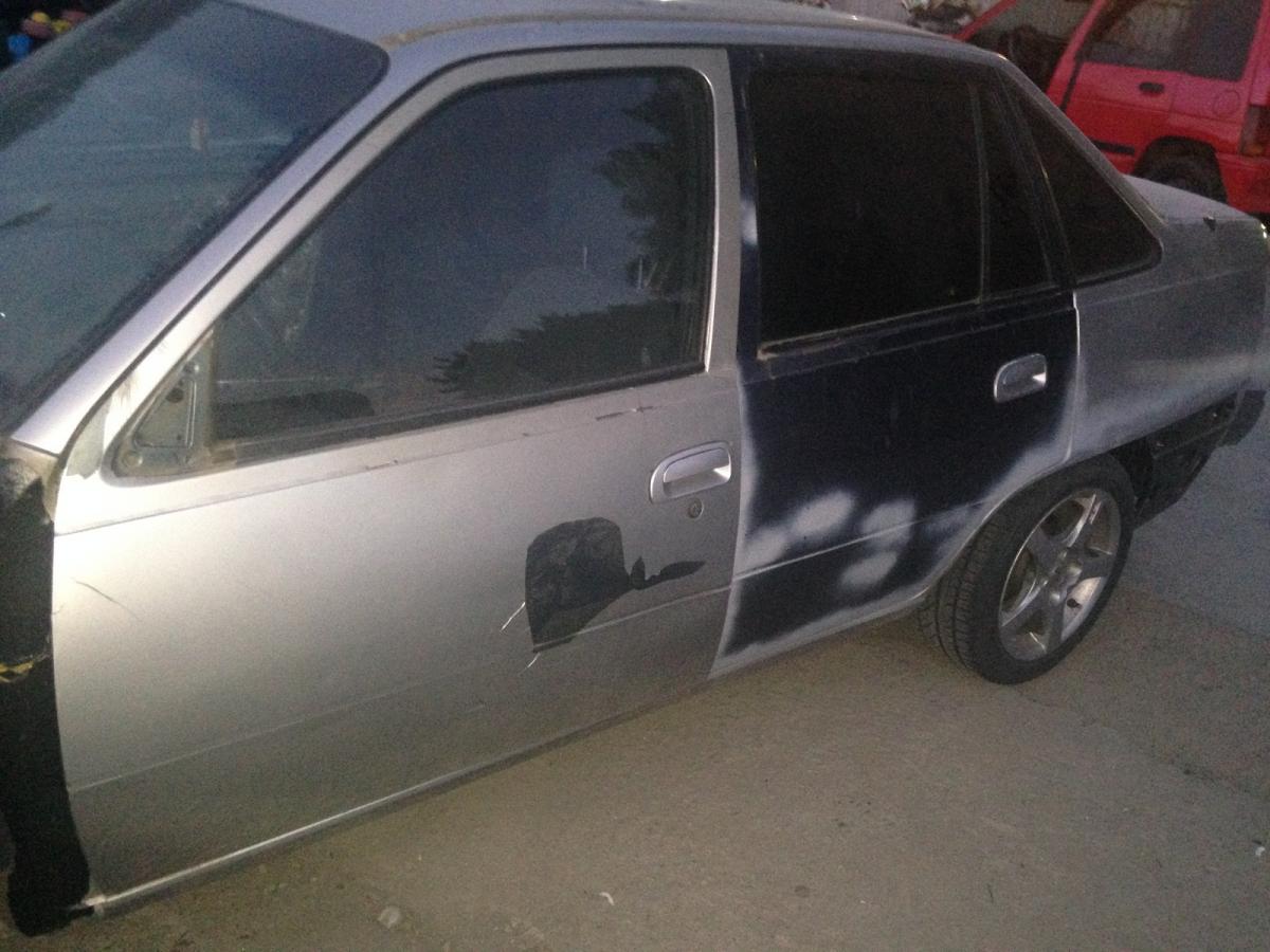

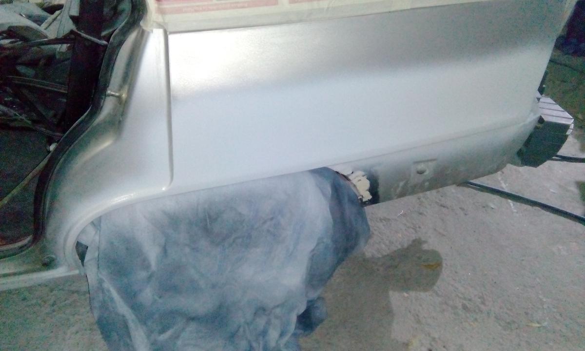

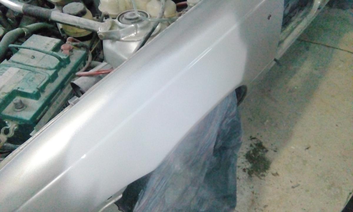

Greu cu meseriasii astia... sper ca in vreo saptamana sa se apropie de final. Aripile, capota si usile au fost aliniate si masina matuita, indreptata, chituita... mai are de munca la ea totusi.
Fain! Ar trebui sa te tina cativa ani fara "cancer".
Pe aripa sunt 3 crestaturi?

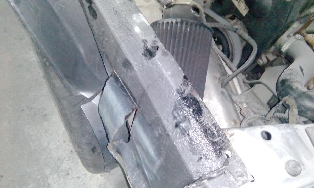

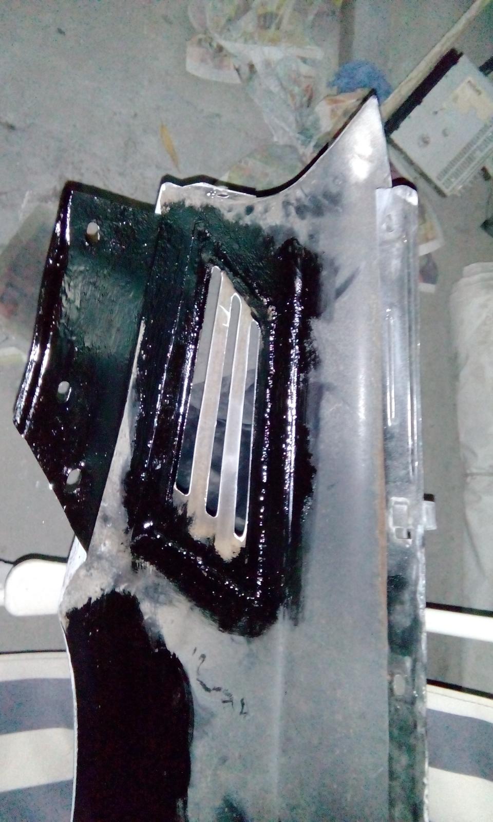

Cam asa ceva... o gura de aer proaspat pt filtrul de aer :D
Mai bine le faceai invers si 4-5 sa fie ca operculii rechinului. ;-)
Sunt tare curios de rezultat, dar mai ales de rezistenta lucrarii. A mea, dupa reparatia ruginii sub usi, in nici o luna se inrosea. Cred ca varianta ta, cu inlocuirea reperelor, e mai buna. Sa iasa cum iti doresti.

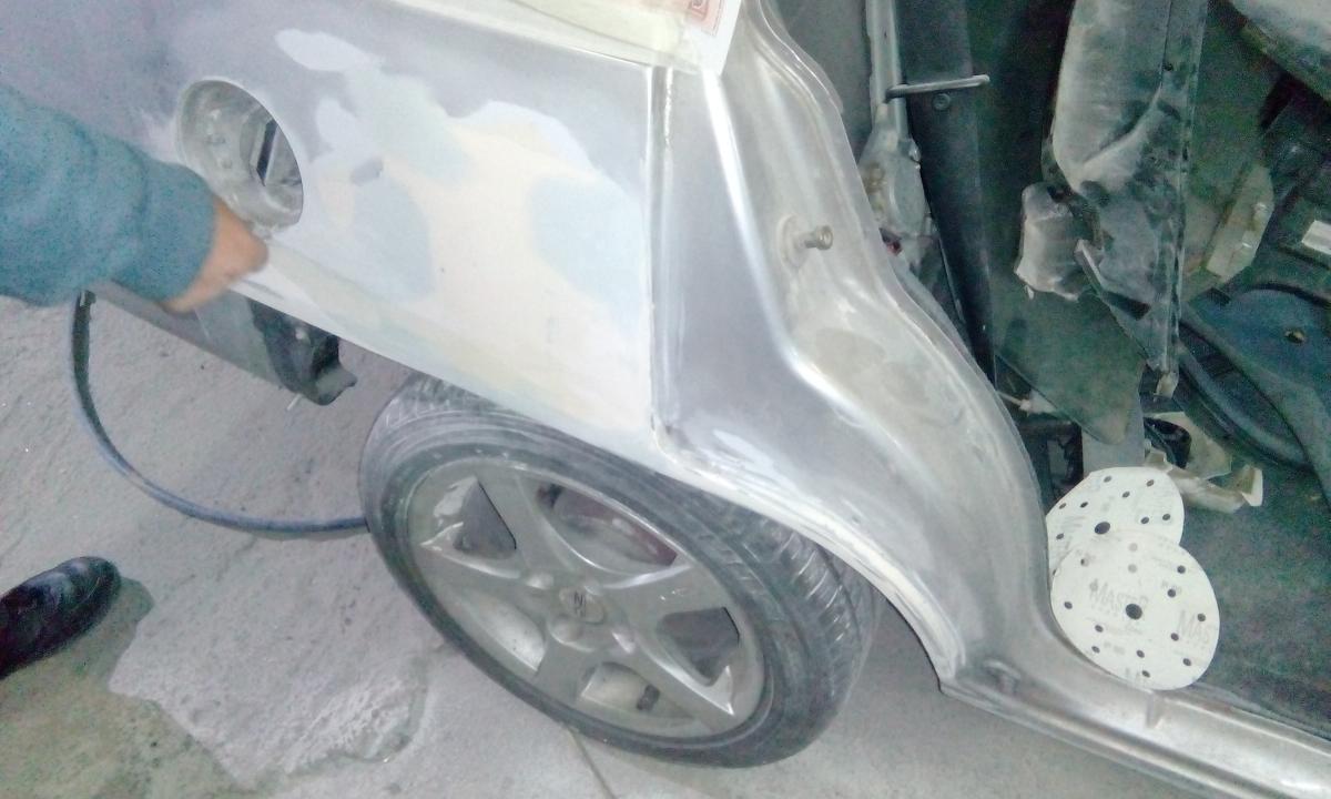

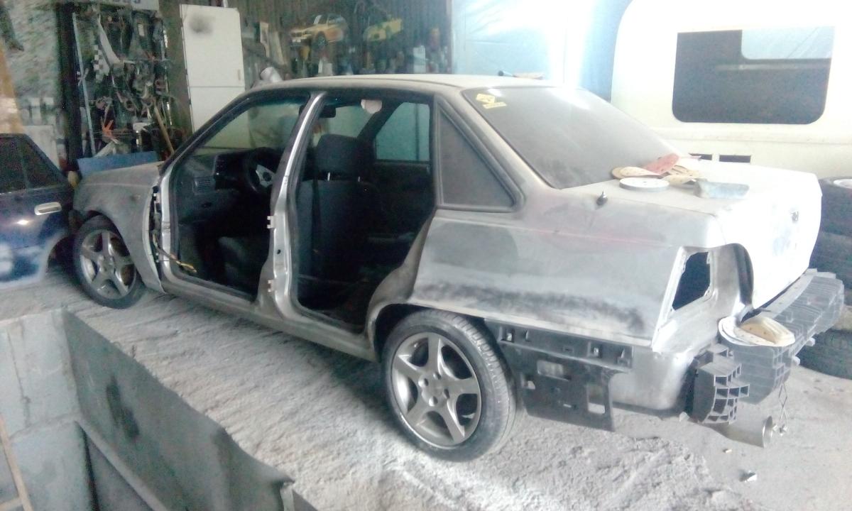

De lucrat, lucreaza bine... ce a fost mancat de rugina a fost taiat si inlocuit. Azi era la stadiul de "drept", adica indreptase tot ce era de indreptat, chituit, finisat chitul... maine cica o baga pe rampa sa se apuce de indreptat pragurile, intarit buza, curatat si terosonat pe dedesupt.
Evident ca nu o termina acum 2 zile (cum zicea miercurea trecuta), dar macar saptamana asta sa o termine. Dupa aia vine montajul si "vaselinarea".

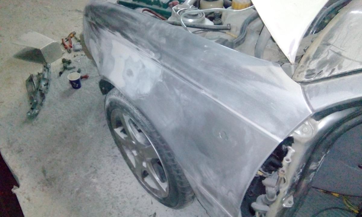

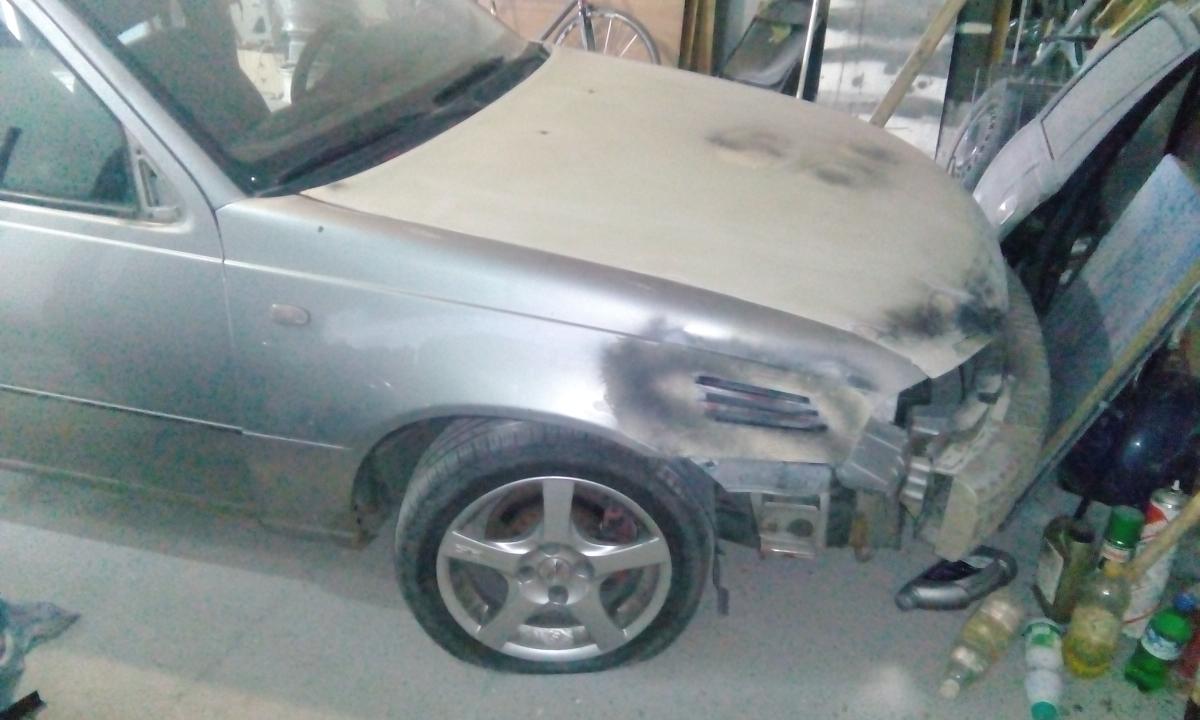

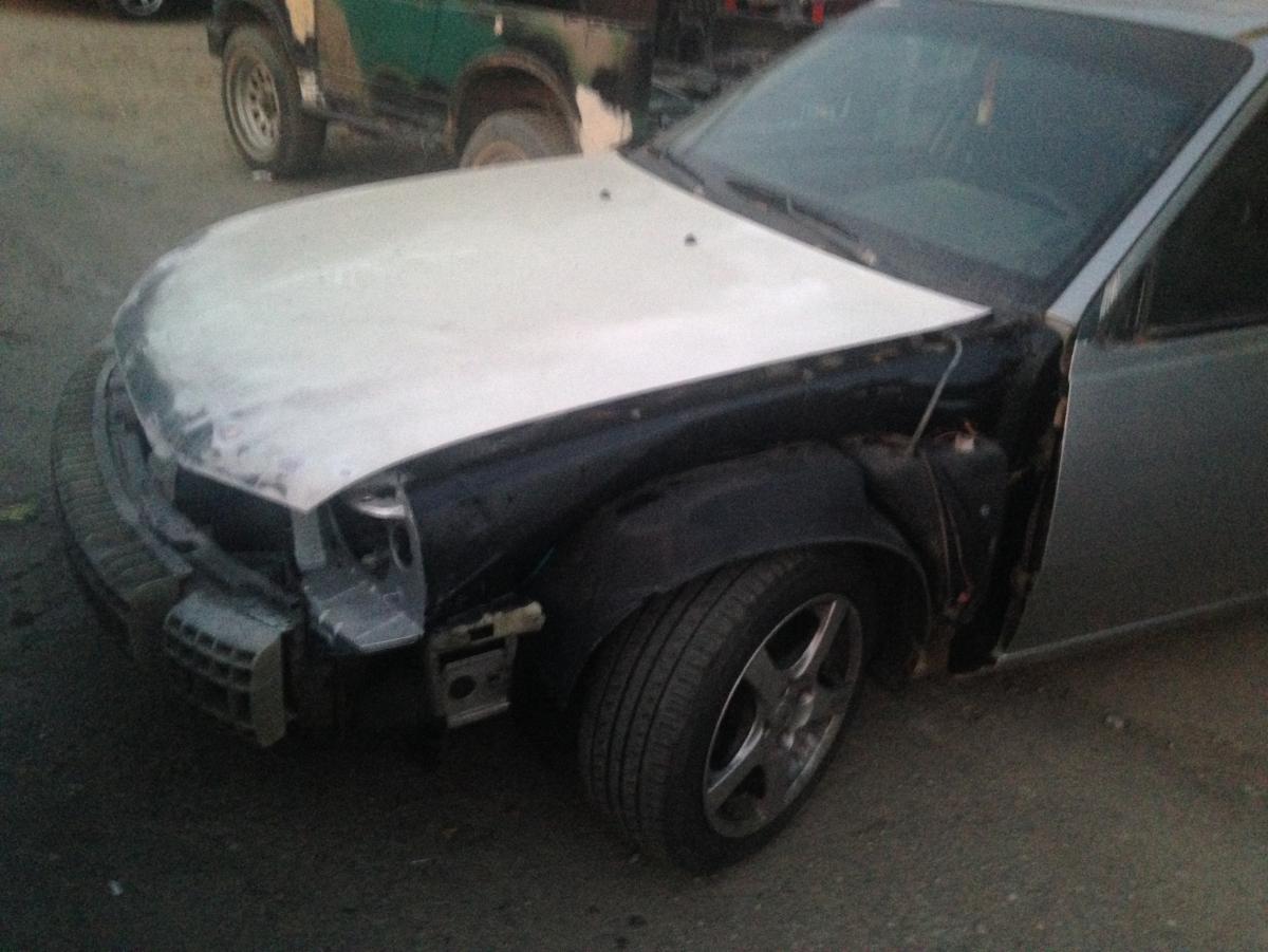

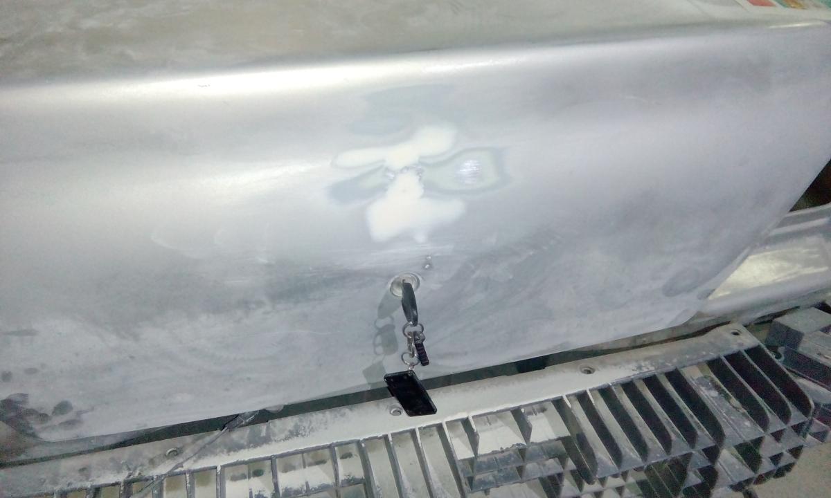

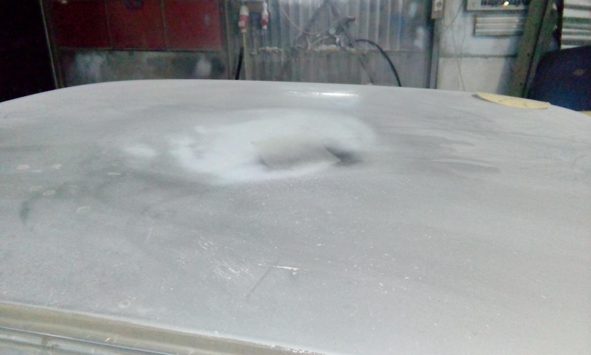

Cateva poze de azi... usile, portbagajul si aripile au fost date cu fuller.

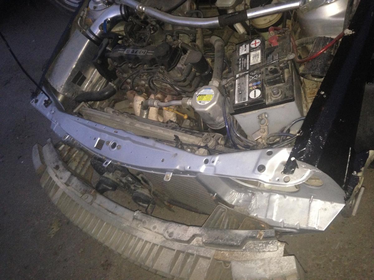

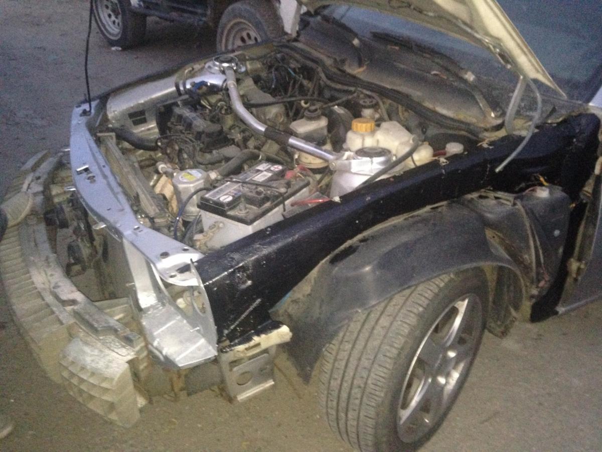

Am montat suportii de bara fata noi, am dat jos grila de la parbriz si chederul si cu ocazia asta am peticit si stergatorul de pe dreapta, avea joc mare.
Am dat jos si bandourile de pe bari, le-am curatat si smirgeluit bine. Asa o sa ramana, fara bandouri.

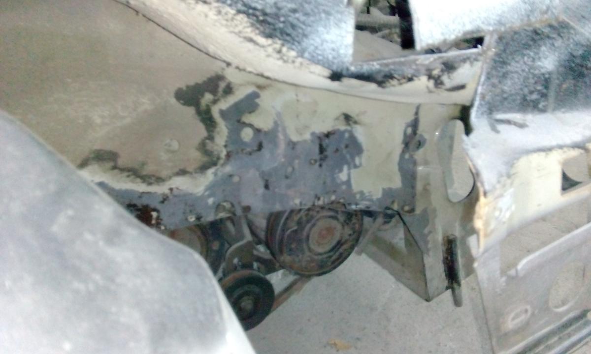

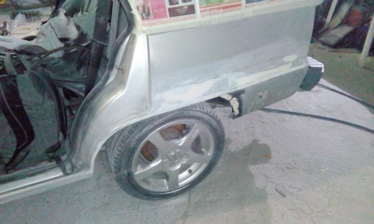

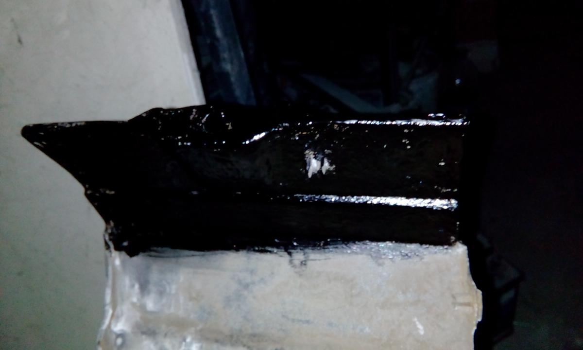

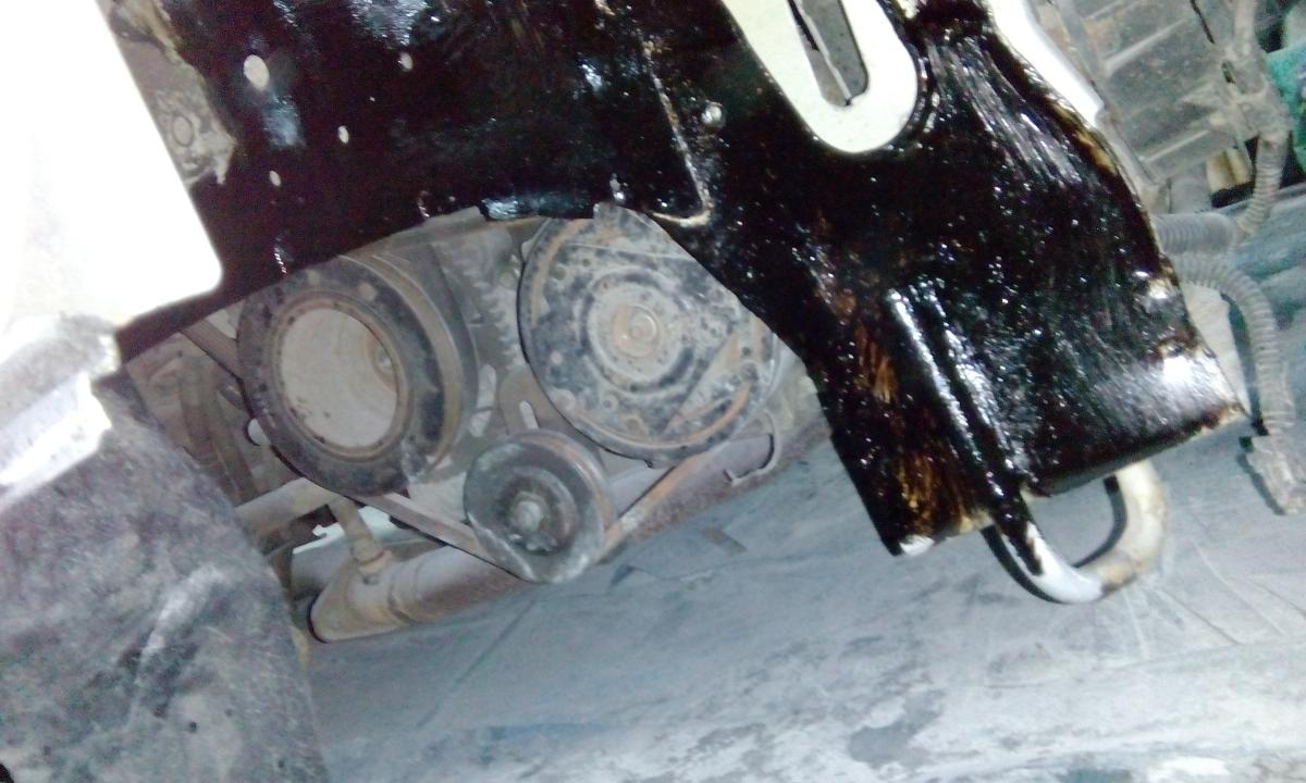

Am mai lucrat si azi ceva... tras pragul stang cat de cat (probabil o sa fie drept cand l-oi schimba de tot, in viitor), indreptat buza la cel drept, curatat prin contra aripa, dat cu feruginol si cu vopsea cauciucata la final. Curatata si aripa dreapta pe interior si data cu vopsea cauciucata... si, intr-o pauza, curatate pana la metal bratele stergatoarelor, care vor fi vopsite negre.

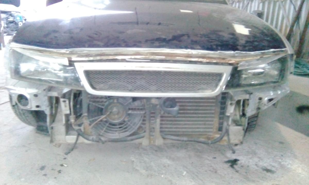

S-a apucat si de capota, sper sa iasa bine.
Hai c-o faci fata mare! De ce nu demontezi grila fata sau, macar, protejata cu o folie?
Grila si farurile sunt puse doar ca reper pt prelungirea capotei. Si oricum grila o sa fie revopsita, ii demontez rama exterioara dupa ce face capota :)
O sa o ud... cu vaselina :) )

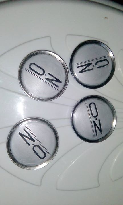

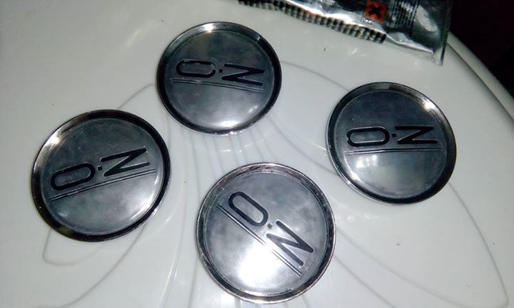

Duminica m-am ocupat de capacele centrale de la jantele de vara. Erau oxidate, lacul sarit, metalul cu gaurele... asta in timp ce jantele sunt la roluit, sablat si revopsit electrostatic. Capacele vor fi lacuite, ca sa reziste in timp polishul.
