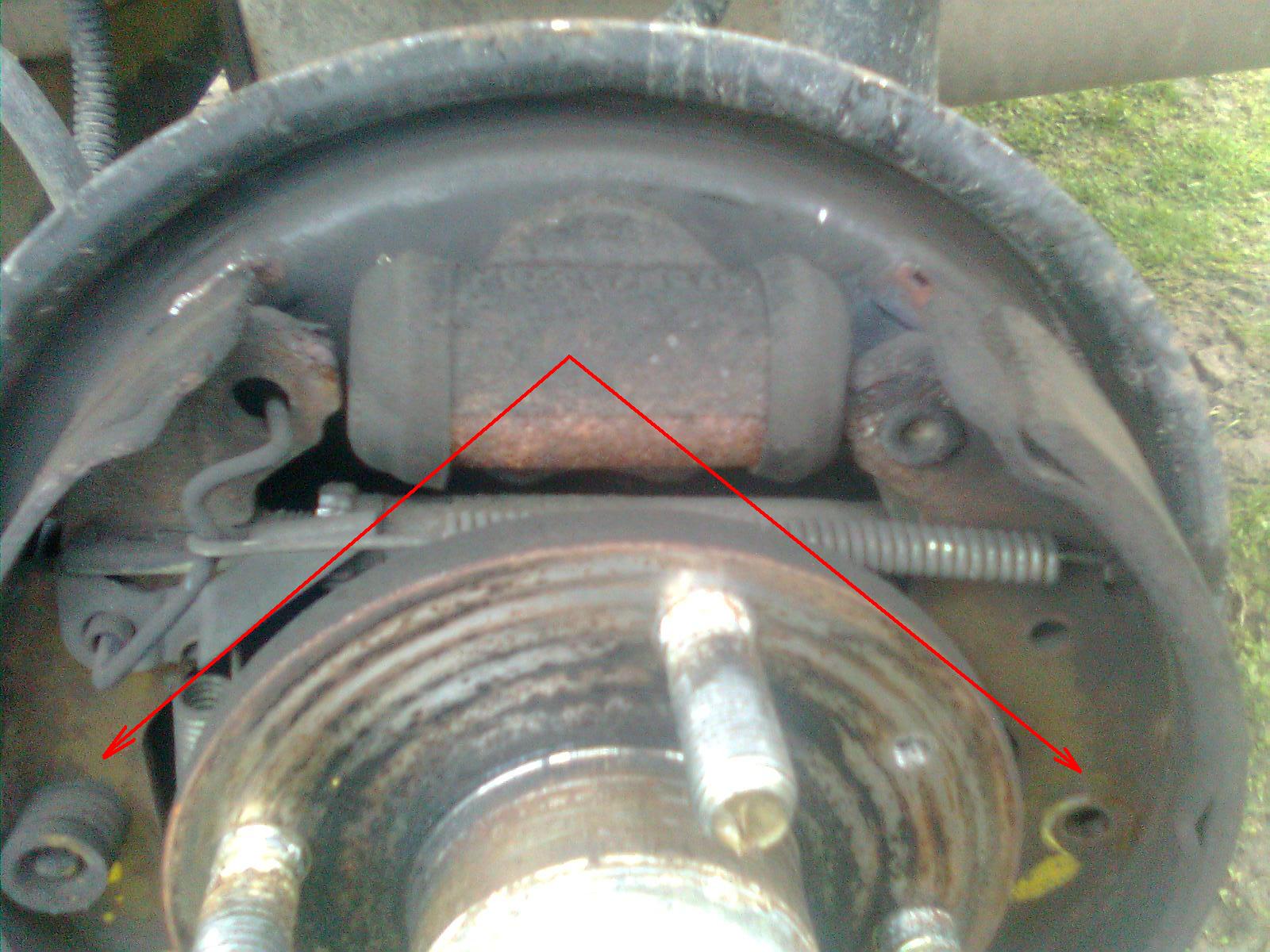

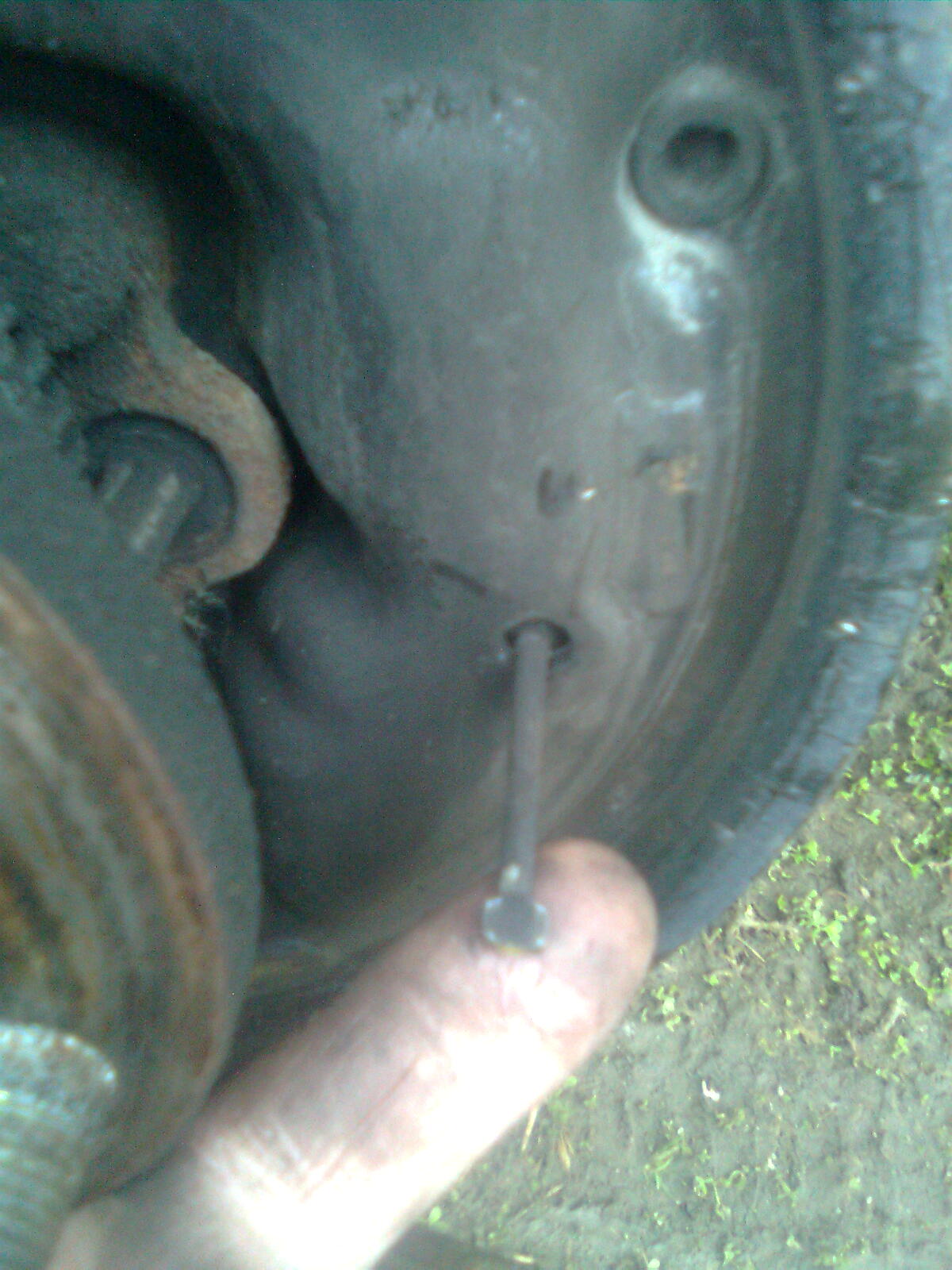

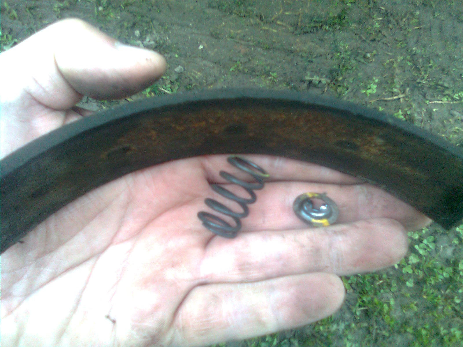

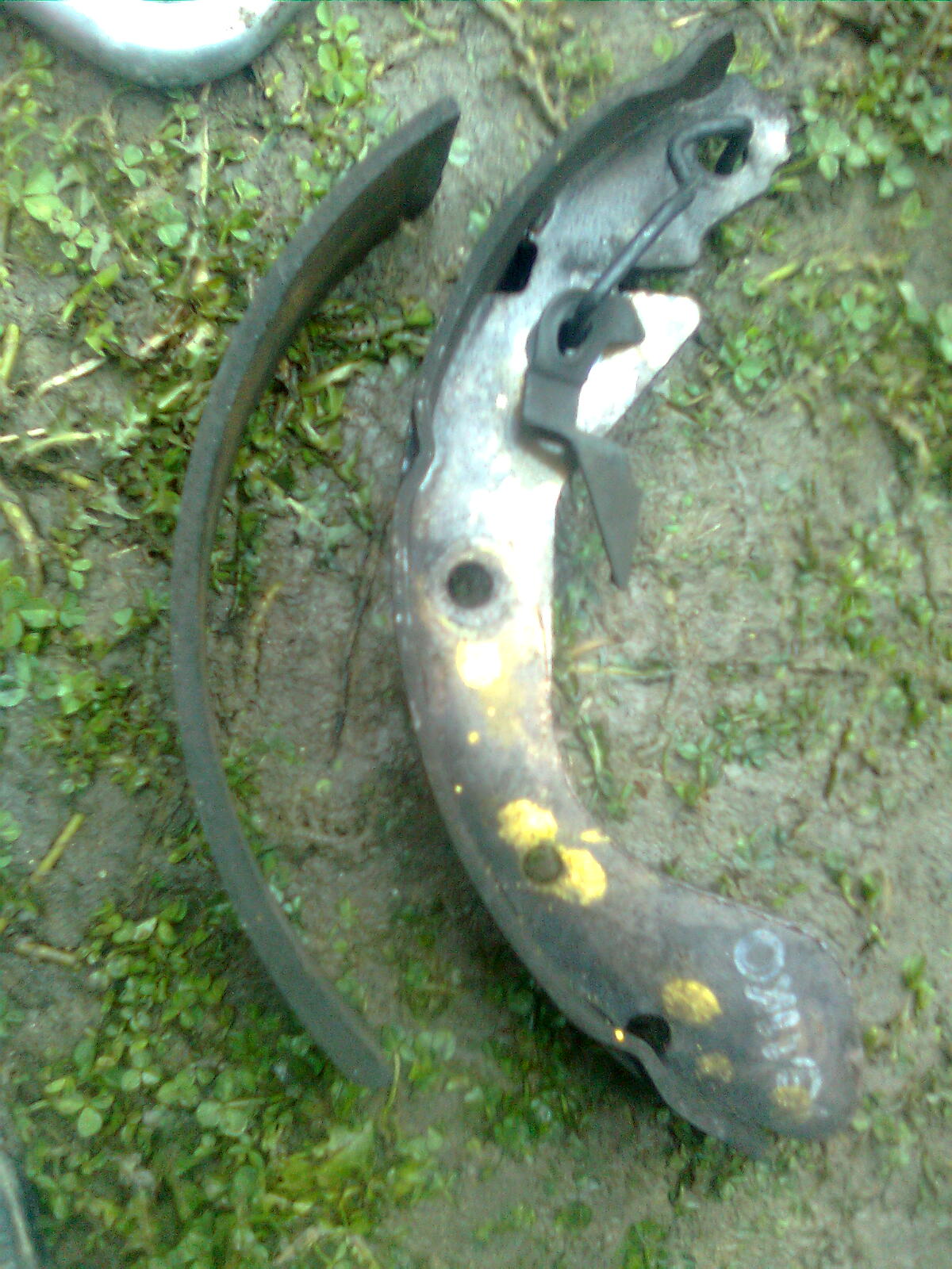

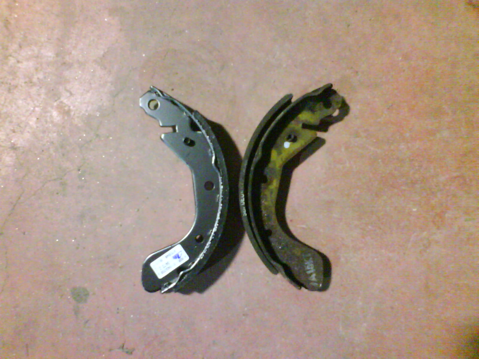

Oricum luni cand sosesc saboti sigur le voi trage cateva nituri asa de precautie pe viitor Am pus si cateva poze pentru o mai buna observatie

Eu sunt in Portugalia si la astia mai greu cu explicatul,nu prea gasesti pe aici pe ne´a mecanicu sa aiba o freza mica si sa inventeze asa ceva(nituri la saboti)si pe de alta parte spun ca varianta cu lipitul e noua si eficiente,ca doar e bine cand ti se blocheaza o roata intr-o curba pe la 80-90 km/h,asa ca m-am adaptat ofertei si am acceptat oferta magazinului de piese care s-au oferit sa-mi lipeasca ferodourile pe sabotii vechi cu o garantie rezonabila pt pretul de 30 euro.Mai era si varianta comenzii de piese originale GM pe la 200 euro care veneau tareeeee greu.Am o saptamana de cand merg si e bine ,nu le-am neglijat,la inceput se mai infirbanta putin roata dar acum e in limita normala.DAR e bine de verificat, pe parcursul timpului si la ceilalti proprietari de aveo ,sa nu mergem cu rotile infirbantate de la vre-un pistonas blocat,atunci se coace adezivul si se dezlipeste.Ma gandesc daca e folositor sa dam drumul la un topic ceva de genul CE SE INTAMPLA DUPA 100.000 KM,inca nu-i am dar vin repede.Deocamdata circul :banana: ,mai vb.  <img src= "> .
