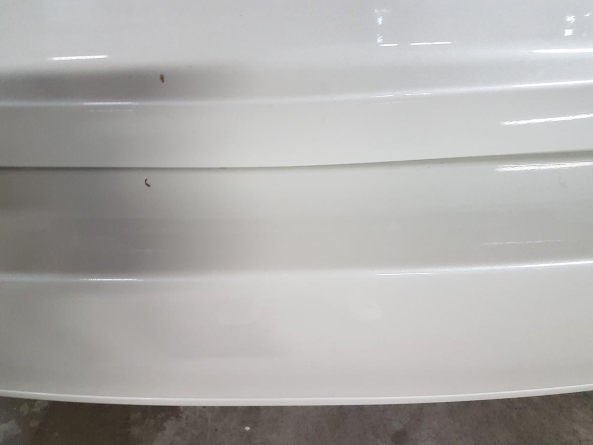

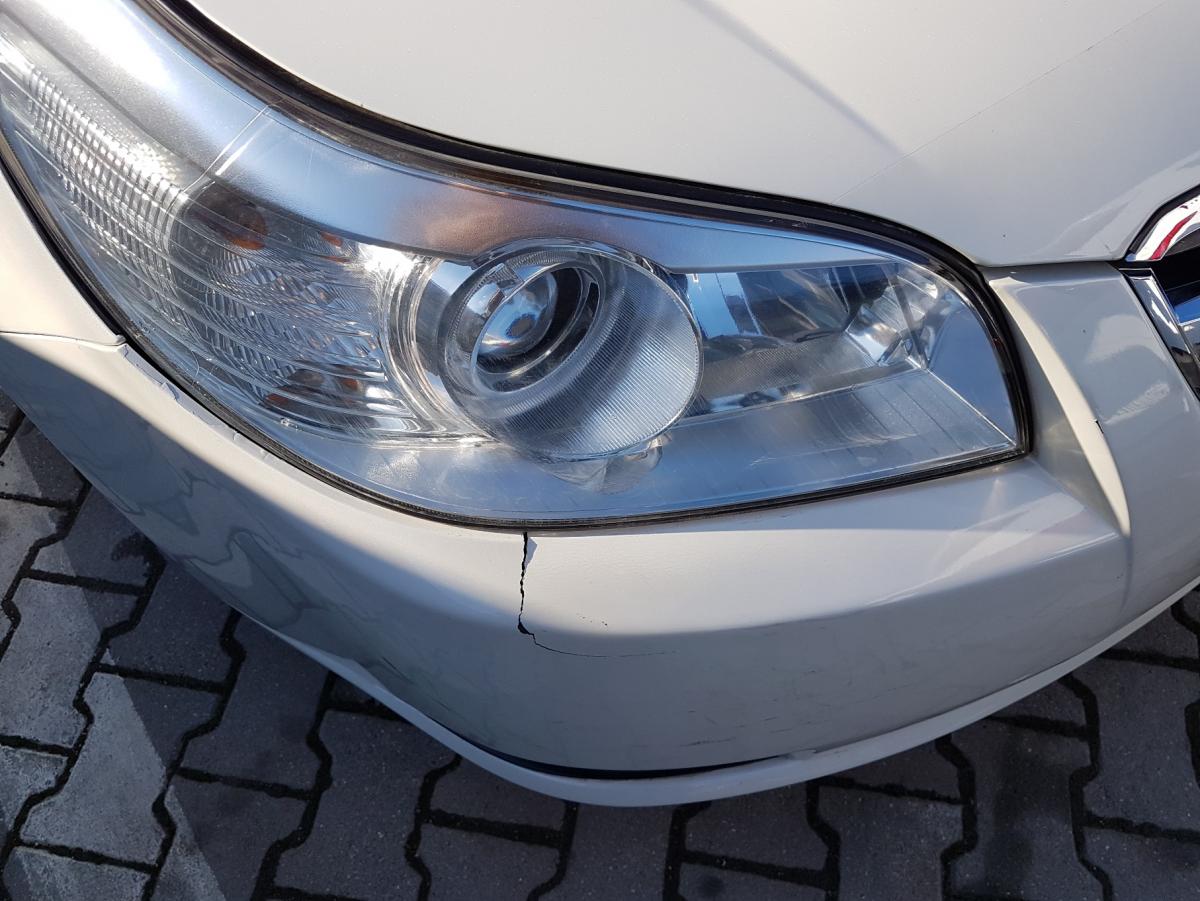

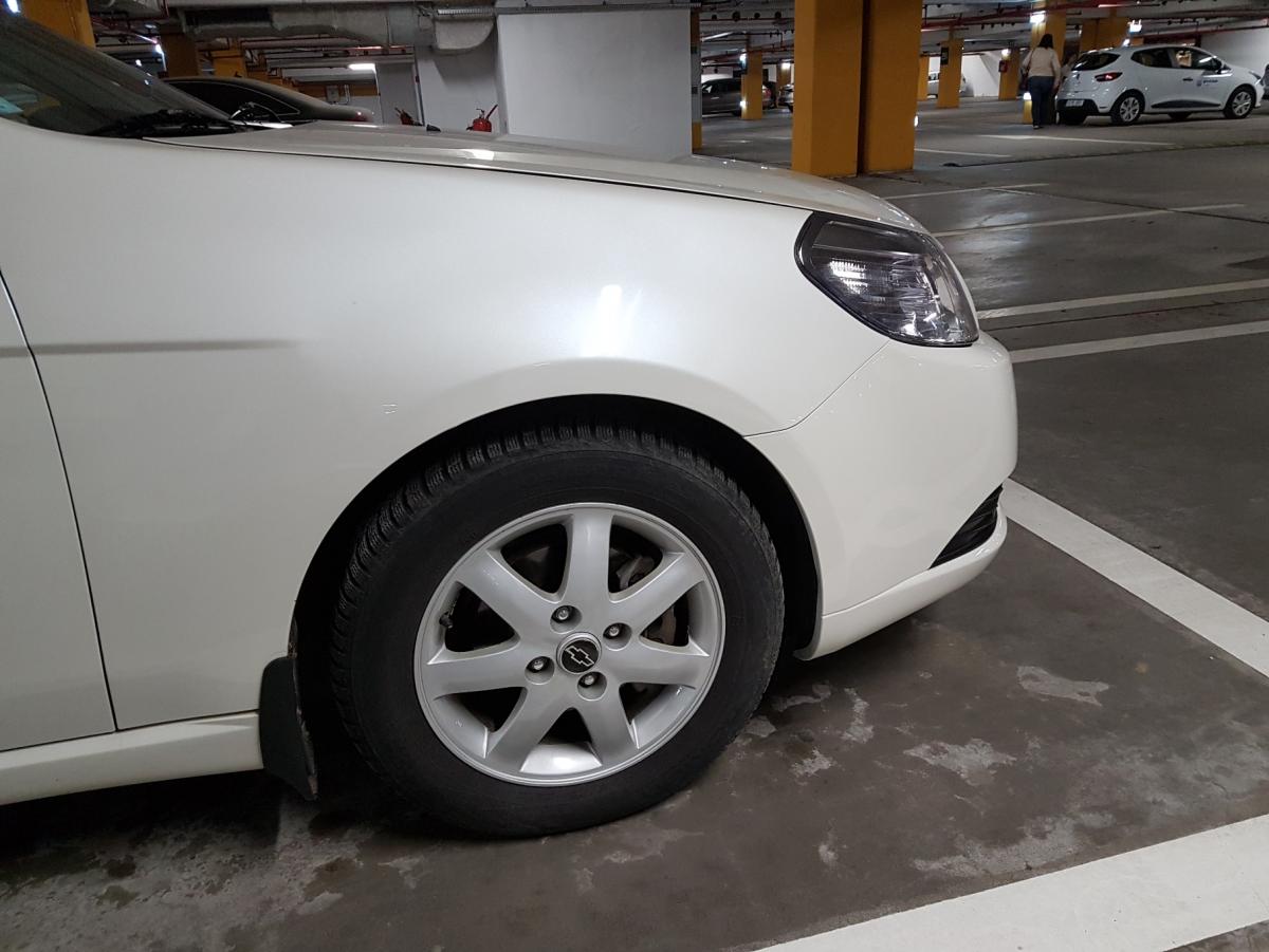

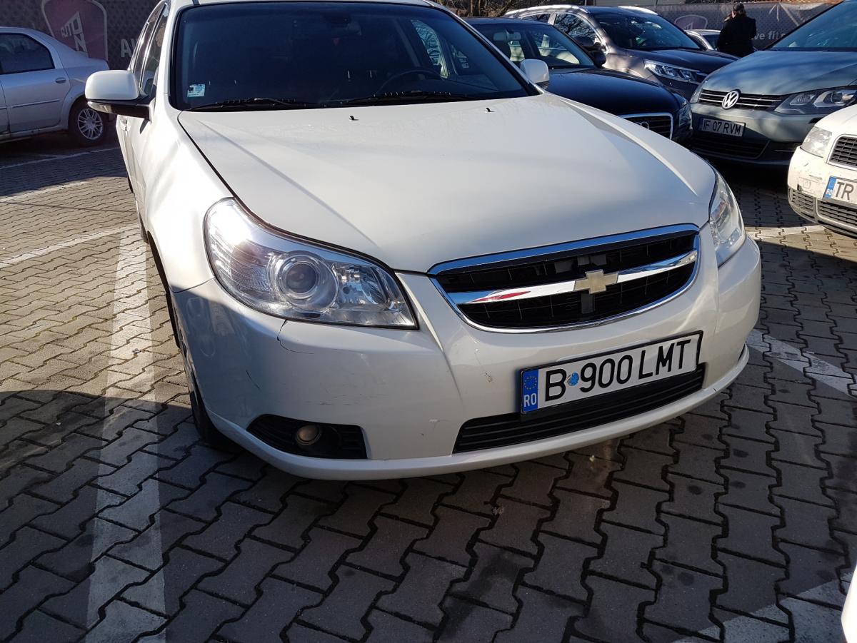

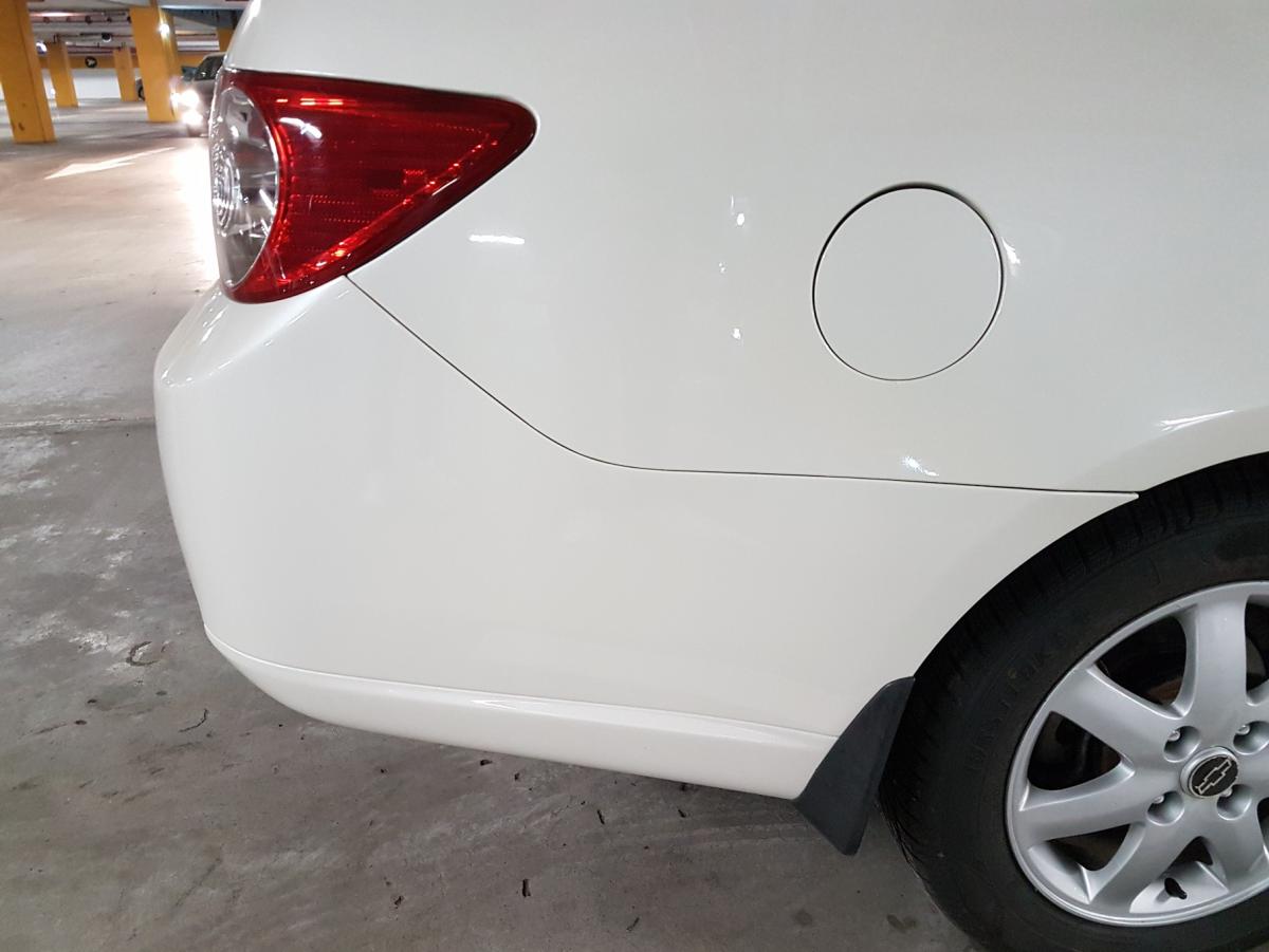

Vineri am luat Epica de la service. S-au facut:

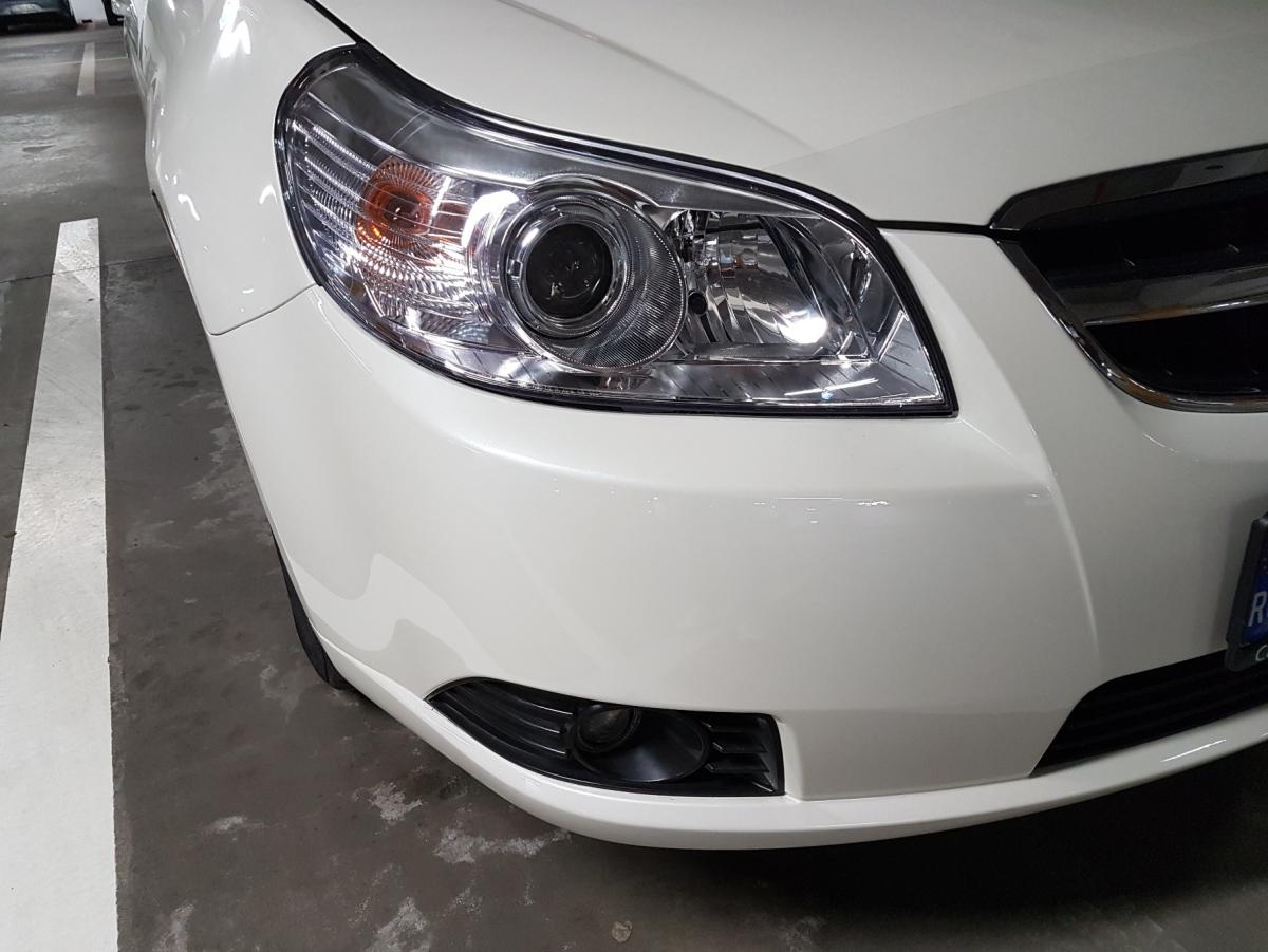

- Schimbare far dreapta (au pus far original GM, e fabricat de aceeasi firma ca cel din stanga)
- Schimbare bara fata + vopsire. Bara noua e originala, am verificat-o inainte sa o puna pe masina ;)
- Schimbare intaritura bara spate (era f putin indoita, dar daca e gratis = pe CASCO, cu placere)
- Vopsire bara spate
Poze cu inainte si dupa. Se poate observa ca au facut treaba foarte buna cu vopsitoria, nuanta le-a iesit foarte bine, nu se vede diferenta.
Inainte:
post-4287-0-08349900-1523865744_thumb.jpg post-4287-0-09188500-1523865766_thumb.jpg post-4287-0-42382400-1523865780_thumb.jpg
Dupa:
post-4287-0-35007500-1523865795_thumb.jpg post-4287-0-95767200-1523865811_thumb.jpg post-4287-0-90819300-1523865823_thumb.jpg
post-4287-0-05228700-1523865841_thumb.jpg post-4287-0-14674300-1523865856_thumb.jpg

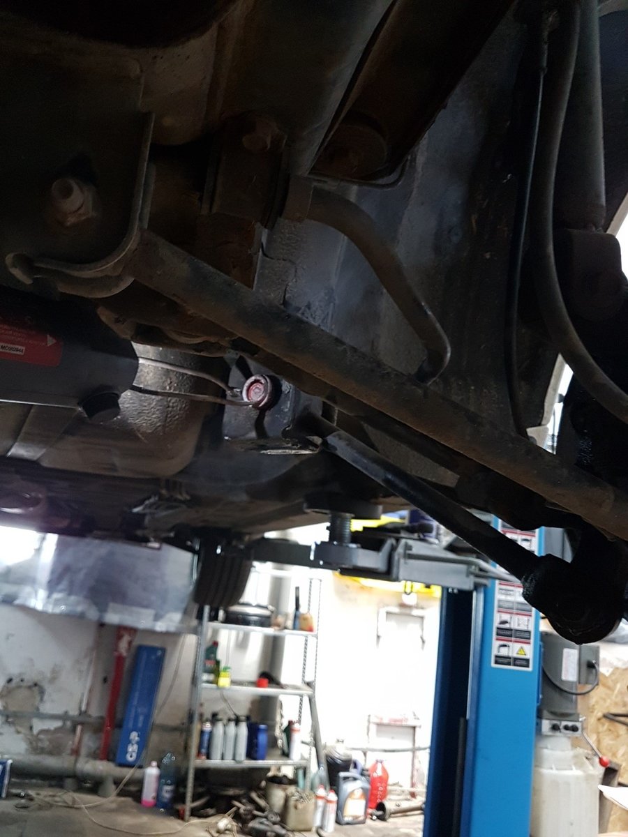

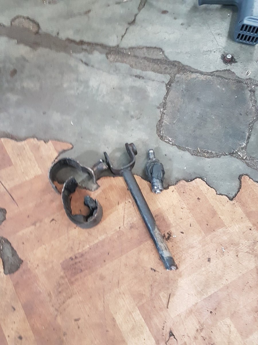

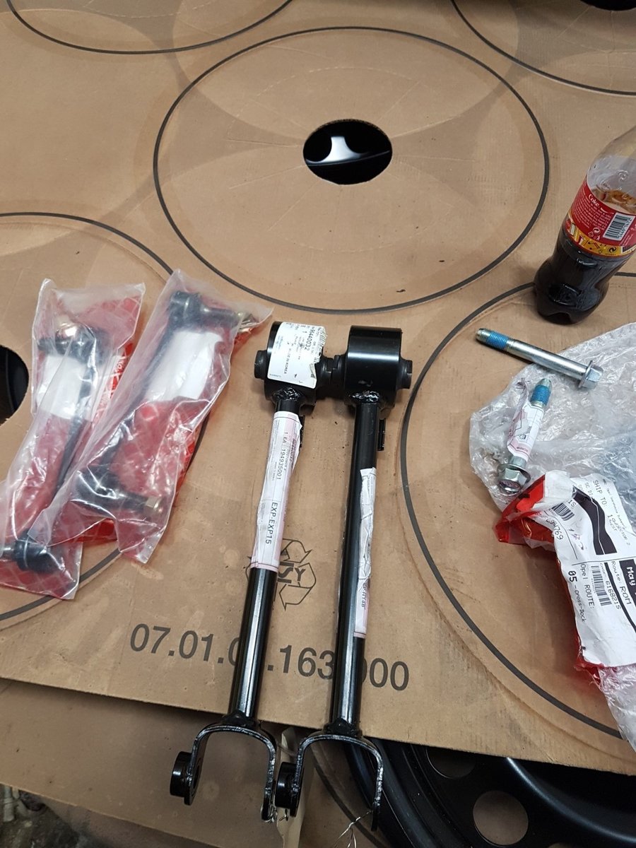

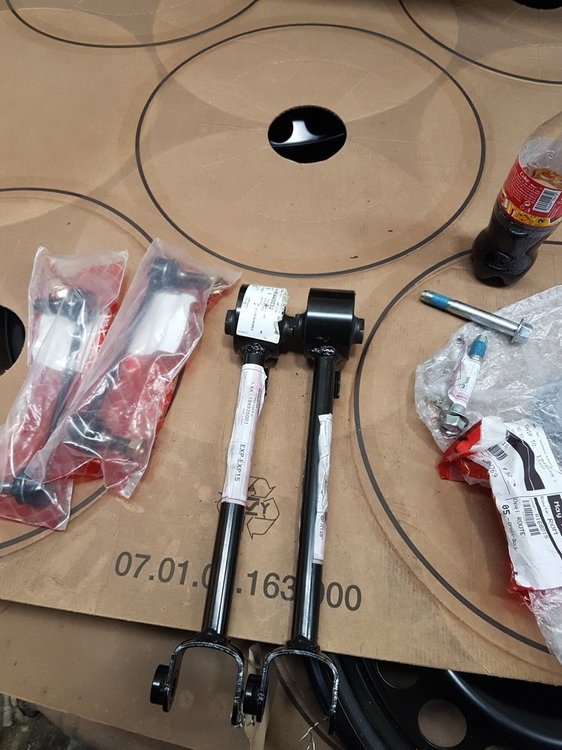

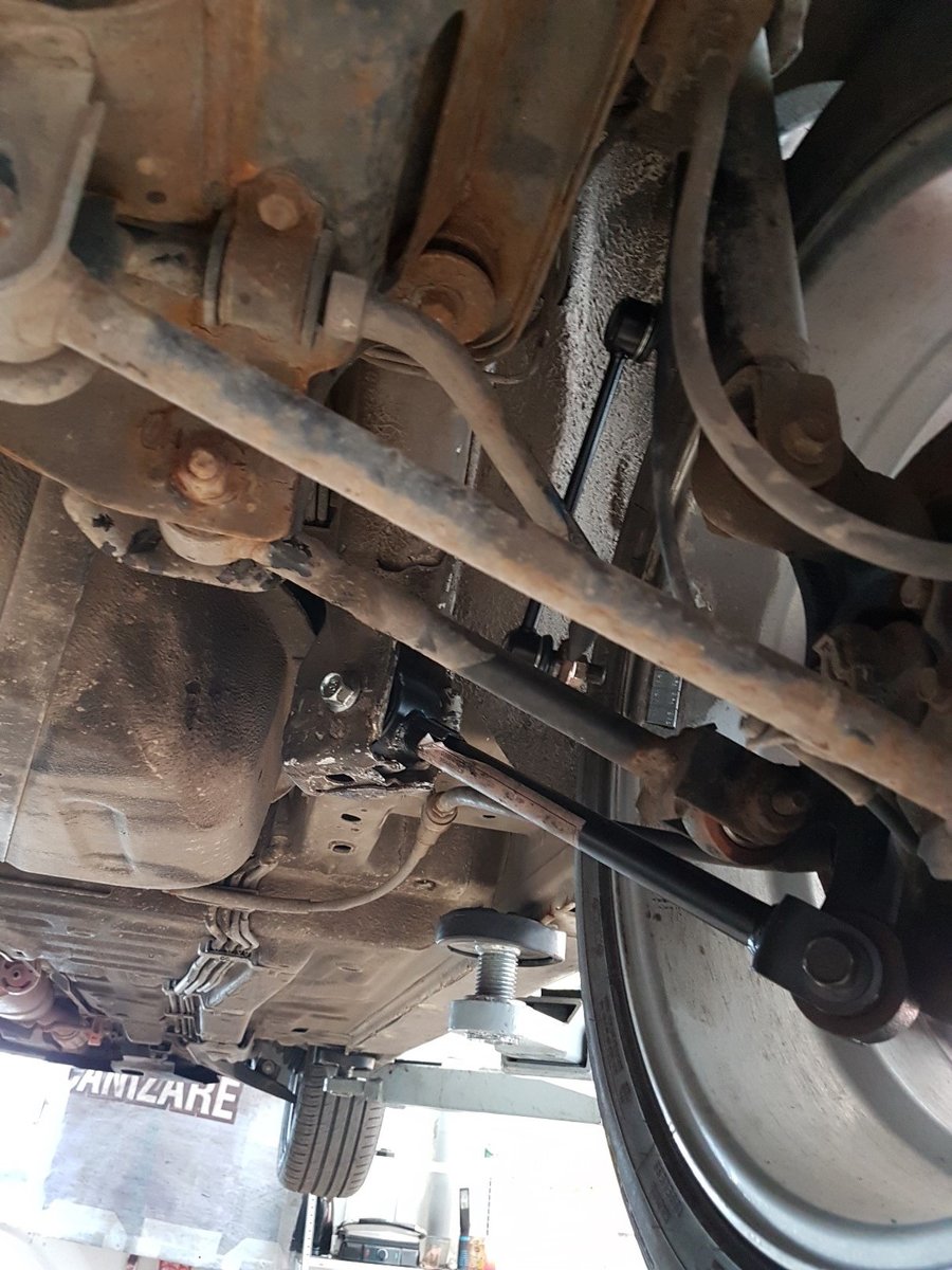

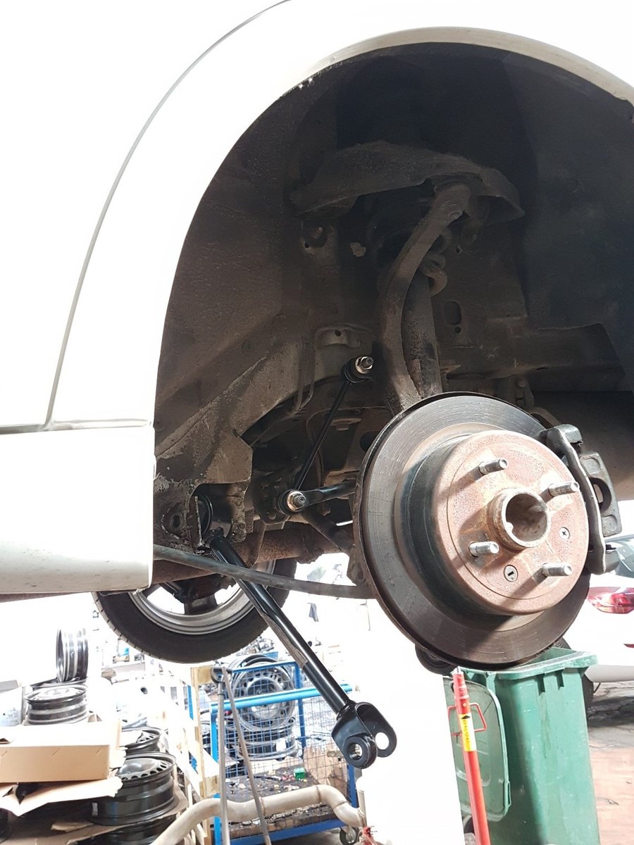

Martea trecuta am ajuns la service sa schimb bratele mari de pe spate si bieletele antiruliu de pe spate. A fost chinuiala mare, foarte mare, mecanicul a incercat toate metodele, inclusiv sa incalzeasca suruburile si piulitele cu o scula cu inductie si nu a reusit sa scoata bratele vechi decat bucati. Operatiunea a durat 5 ore. Las pozele sa vorbeasca de la sine.
Bieletele vechi, originale, erau CTR, astea noi, Febi, sunt facute de Samyung (tot coreeni). Bratele le-am luat originale, nu am vazut cine e fabricantul.
Dupa ce am iesit de la service am dat o tura si masina e mult mai rigida, chiar se simte schimbarea bucselor. Costul total brate + manopera brate si bielete + atentie la mecanic a iesit la 1000lei.
20180529_141108.thumb.jpg.ede6e9493c005118dd6c747095a022ff.jpg20180529_141629.thumb.jpg.3ed3cffc06187b8215a6d917ffa6e680.jpg
20180529_162120.thumb.jpg.088dc78ad427a613e1702ac26d037aba.jpg20180529_175216.thumb.jpg.90d819a228df2ff4a9ee2f5cdb6fe852.jpg
Edited by ches
Cu brațele spate e mare belea la modelul ăsta de mașini. M-am chinuit și eu 2 zile să scot surubul care fixează una din bucsile brațului superior. Nu am vrut să dau cu flacăra pentru că se deteriora cauciucul din componență, bucsa fiind încă bună.
Acum că ai schimbat brațele pe spate încă ceva ani nu vei avea probleme. Reperul 96440047, l-ai schimbat vreodata? E bucsa cu tot cu suport  de la brațul superior spate.

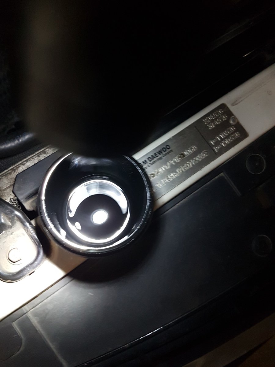

Edit: Ieri am verificat oil catch can-ul si am gasit cam 3mm de ulei pe fundul lui. Uleiul era relativ curat, fara urme de condens sau alte minuni raportate de altii pe internet.

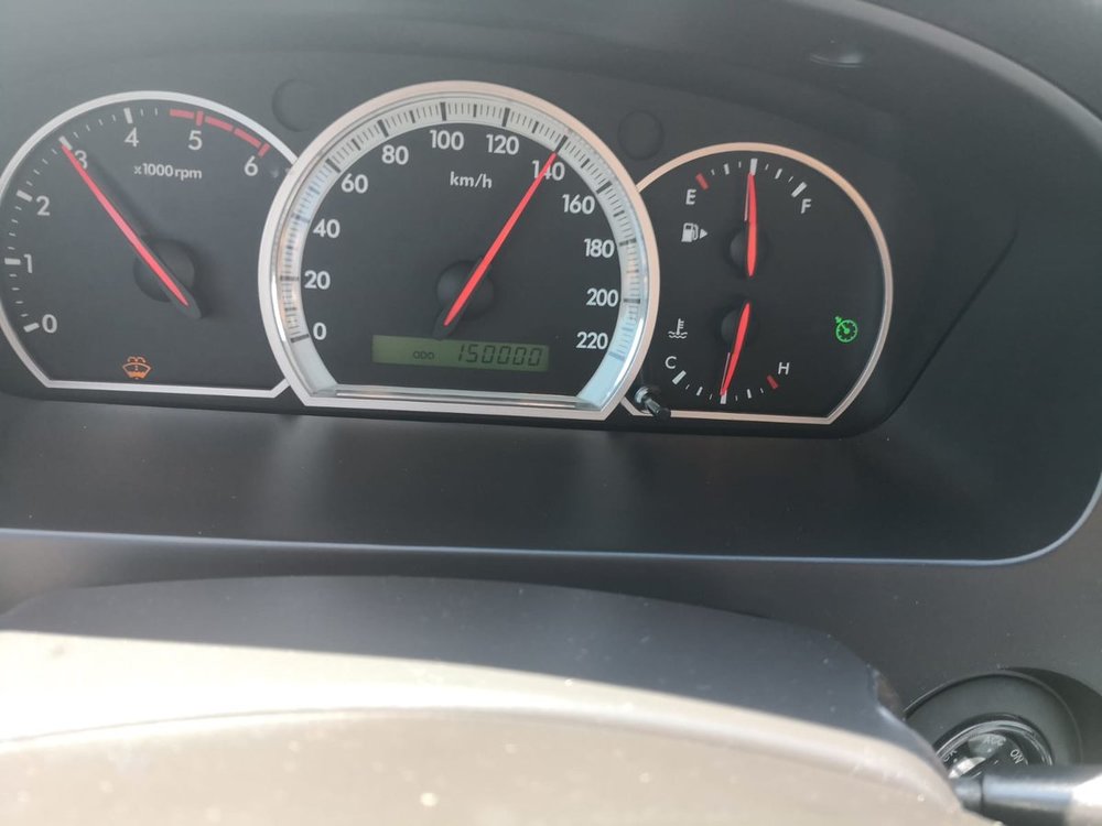

Am fost pana la Budapesta si inapoi si uite ce s-a intamplat, a facut 150000km 🙂
Am reusit performanta sa fac 10.5 ore si la dus si la intors cu tot cu stat in vama, pauza de masa si 1-2 mici pauze de dezmortire.
Poza este facuta de sotie pe autostrada, in timpul unei reprize de mers legal 😉
Am calculat consumul pe Bucuresti-Budapesta-Bucuresti+inca vreo 40km prin Bucuresti pana am facut plinul. A iesit 8.5l/100km in conditii de condus la hei-rup - 160km/h pe autostrazi la noi, 140km/h la unguri si cu cat poate masina in zonele fara autostrada. Media de viteza a fost de 102km/h pe Budapesta-Bucuresti cand am resetat contorul de viteza medie.

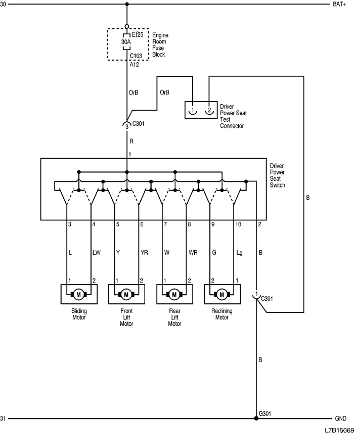

Saptamana trecuta am inceput un nou priect legat de Epica - montare interior full piele. Cei cu care am mai discutat personal stiu ca vroiam de ceva vreme sa ii pun interior full piele. Am cautat prin dezmembrari si pana la urma am gasit unul in stare foarte buna la Reghin. Cu tot cu transport m-a dus undeva aproape de 1500 lei.
Pana acum am reusit sa montez bancheta spate, zilele astea sper sa montez si scaunul de la pasager si sa trag firul de plus pentru scaunul de la sofer care acum e cu reglaj electric, deci trebuie tras un fir baban (siguranta are 30A). In mod ciudat am deja montata siguranta in compartimentul motor si este cuplata pe papuci, deci tind sa cred ca am cablajul tras pana in habitaclu. Daca aveti ceva cunostinte cu locul unde as putea gasi firul OrB (Orange-Black) (vezi schema), ar fi super. C301 este conectorul de sub scaun, si daca ma iau de sub schema, ar trebui ca firul OrB ar trebui sa vina direct din fuse box si sa treaca pe langa prag (nu l-am gasit in zona pragului). Totusi, daca ar fi asa, de ce au mai populat siguranta...
Daca discutia se lungeste, o sa o mut intr-un topic dedicat, dar daca cineva stie exact ce se intampla cu firul, ma gandesc ca nu e prea mult offtopic 🙂 .
Trebuie sa vezi daca pleaca pin din siguranta spre interiorul masinii. Siguranta e cuplata pe papuci insa e posibil ca papucul sa nu aiba in continuitate fir. Daca e ca si la Evanda tabloul, il scoti din clipsuri si-l intorci invers. Astfel vezi daca ai fir sau nu. Exista posibilitatea sa ai cablaj tras pana in mufele din stalpul soferului si de acolo sa nu mai continuie spre scaun. Depinde cum este echiparea instalatiei electrice din fabrica.
Treaba e simpla: nu ai fir, il tragi pe traseul instalatiei electrice pana sub scaun si te cuplezi in mufa scaunului.
Le: instalatia electrica este identica cu cea de pe Evanda. Chiar daca in manual nu gasesti, instalatia electrica iese din tablou, trece pe sub aripa si intra in habitaclu prin partea stanga. Dai carenajul jos de la roata si vezi exact manunchiul de fire😀 Pe acolo poti trage firul daca nu ai din tablou. Daca il ai in tablou, inseamna ca intra in habitaclu si il ai in conectorul 301 mufa de pe stalp. E un plus permanent pe care ai tensiune chiar si cu contactul luat.
Merci mult, am luat multimetrul azi cu mine, sper sa ii dau de cap. Ieri mi-am facut timp si am pus scaunul de la pasager, acolo a fost aproape plug and play, mai am de prelungit un pic firele pentru incalzirea in scaune.
O chestie utila: mufele tata originale de la actuatoarele spate de pe Matiz sunt identice cu cele de la incalzirea in scaune de pe Epica. Le-am gasit din intamplare prin cutia cu fire, mare noroc ca nu trebuie sa tai si sa adaptez alte mufe.
Foarte frumoasă mașina și îngrijită cum trebuie. Întrebare: unde anume ai vopsit-o, când ai schimbat bara, farul etc.?
Multumesc pt aprecieri!

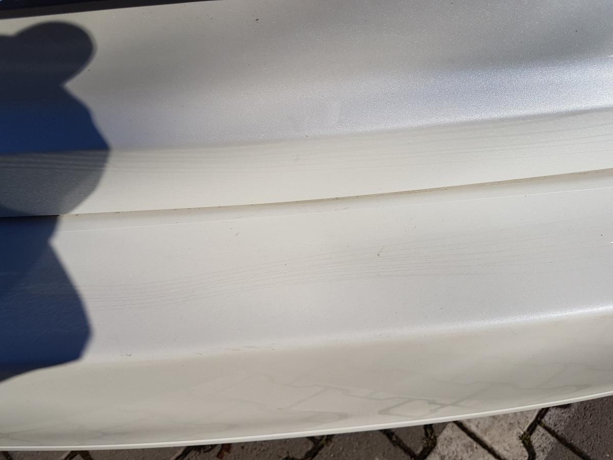

Am facut-o pe CASCO la CarsInv, nu stiu scorurile, eu am dat doar fransiza, 200E pt ca au fost 2 venimente - fata si spatele. Din cate stiu nu sunt tocmai ieftini.
Dar am fost multumit si in trecut cand am mai vopsit la ei, de aceea am facut tot la ei. Prima data cand am fost am facut un retus (tot pe CASCO) pe buza de la aripa dreapta spate si a iesit f bine, nu se vede nici o diferenta fata de vospeaua originala si au lucrat doar pe o zona mica - 5 x10cm.
La bare se vede o mica diferenta fata de aripi, probabil din cauza ca au pus elasticizant.
