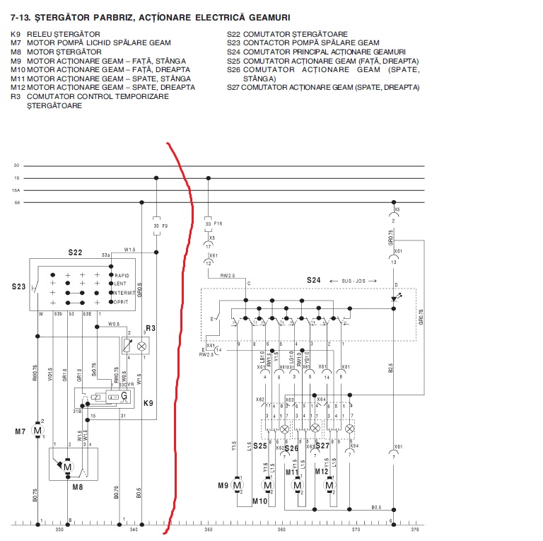

Eu sunt curios cum a a ajuns aia din pozitia 9 la 3 fara sa fi umblat nimeni la ea. Sau ai omis sa ne spui ceva? ;)
Uite schema pentru stergatoare.

SIncer sa fiu, sunt incepator in ceea ce priveste partea electrica a unei masini. Am vazut intr-un manual de service ca releul de la stergatoare este sub tabloul cu sigurante. Mi se pare ciudat ca aceste relee nu sunt puse unde poti umbla mai usor, trebuie sa o iei pe numarate de la stanga la dreapta a x-a cutiuta este releul de "nu-stiu-ce"...o sa verific din schema atasata de tine R3 - comutator control temporizare stergatoare. Banuiesc ca K9- releul pt stergatoare nu are cum sa fie din moment ce ele pe celelalte pozitii LO / HI functioneaza. Cum scot acel comutator care este defapt potentiometrul din bord de sub butonul pt lampa de ceata spate?

pentru problema legata de pozitia INT pe stergatoare a scos releul cu cutia gri din poza de mai sus si l-am schimbat.
acum este totul ok!

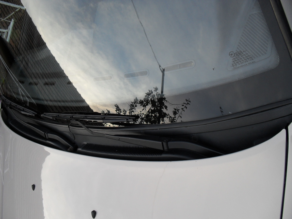

Nu se incadreaza 100% in topic, dar pe aproape : dracia de sub stergatoare, acea masca neagra din plastic de deasupra capotei, am observat ca nu sta lipita de parbriz cum trebuie, e pe alocuri ondulata. Cum sa o determin sa stea lipita de parbriz? am incercat sa o repozitionez dar tot degeaba.
La voi cum sta?
Share on other sites
Ondulata...
probabil de la caldura, soare etc, s-a deformat acel plastic...
Are un cheder, intr-adevar, lipit de masca neagra, dar sta ca porcu` pe parbriz, cu spatii din loc in loc. O sa-i fac o poza sa va dati seama mai bine ce zic, dar daca si la Madkat e la fel...."asa e toate" atunci.
Eu am inteles despre ce-i vorba, la mine ste lipit. Parca si la cealalta Nexia tot lipit e.
Edited by Viktor
Oooo, sa nu ne intelegem gresit. Nu-i lipit cu nimic de parbriz, doar sta lipit de parbriz, adica se muleaza cum trebue.
Cred in apa fierbinte, masca putin tensionata pe invers, doar putin, iar la remontare suruburile de prindere o va readuce la forma initiala. :-?
Asa am patit si eu cu grila aceea de la parbriz, se ondulase urat de tot. In cele din urma am cumparat una SH de Nexia, care vine lipita de parbriz :drinkers:
Edited by George_Paraschiv
Haidi bre ca si asta din poza e cracanata. :rolleyes: Cam cum e si la cielo al meu.
La surubul din mijloc sta prost.
Edited by madkat
Mai, tu nu cauta defecte :P fa asemanarea. S-au se potrivesc doar la dafecte. :D
LE. Mesajul era pentru @madkat.
Edited by Viktor
La fel e si la mine, problema e la mijloc. O sa stea asa pana o sa-mi cace mintea ceva sa o rezolv.
